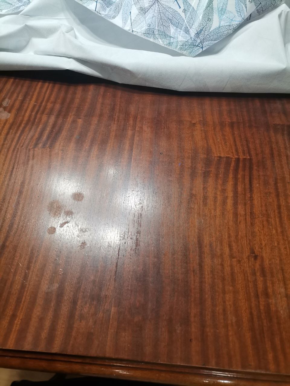

Привет! Вот такой стол красного дерева достался, столешница чуть подпорчена. Чем бы ее покрыть, чтобы привести в порядок? Хотелось бы обойтись без сложных работ, ничего особенного не требуется, просто чтобы плюс-минус однородно выглядело. 2025-07-14 21.25.17

Смывка лака. Нанести новый лак.

Шлифануть мелкой наждачкой и облить из баллона полуматовым лаком, лак в лемане неплохой. Но вонять будет, а на улице мухи сядут с пылью.

пройти в один слой шеллаком, оживит изделие, пятна если полностью не скроет, то сгладит.
