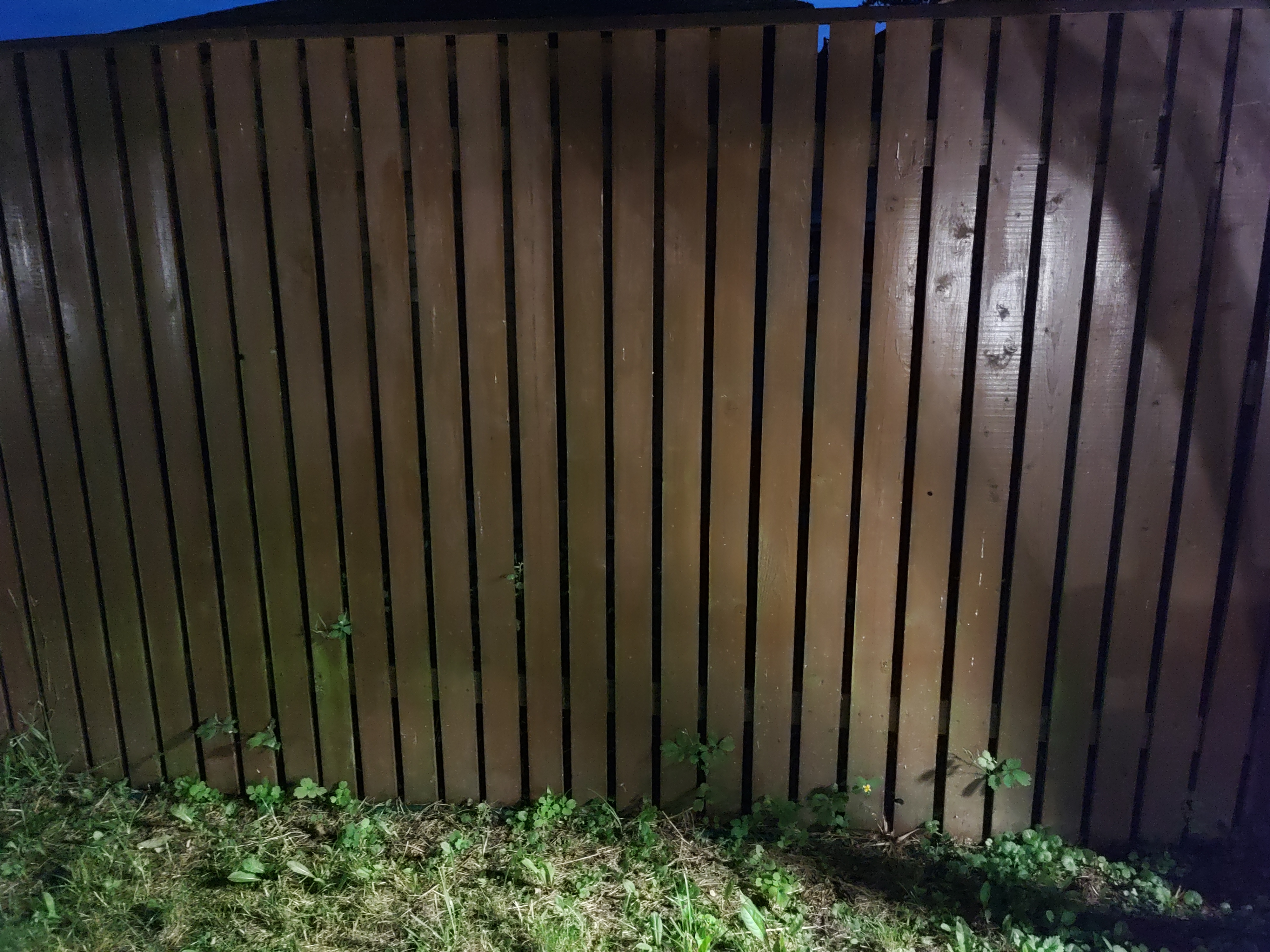

Добрый день. У меня на даче деревянный забор. Очевидно, что гнить он начнет снизу, там где трава, влага, близость от земли. Возникает такой вопрос - есть ли технология защиты низа забора? Может что-то вроде колпачков из пластика или термоусадки? Возможно, эту задачу кто-то давно решил? Спасибо!Забор

АлексейСимонов, Олифа, масло - нагреть в посуде и обмакивать концы в почти кипящее. Осторожно! Возможность воспламенения!!!! Шпалы креозотом защищали....

Спасибо, но забор уже собран. Опускать точно не получится.... Вот если б сразу ДО монтажа, то да - спосбо отличный! Думаю, может быть лаком пойти нижнюю часть?
Сообщений: 137641
15.07.2025 в 17:38:34
АлексейСимонов, если просвета между землей нет - ничего не поможет.

Не заморачивайтесь, этого забора лет на 5-7 хватит. В следующий раз уже будете знать и о подрезке и о предварительной обработке.

Как его снизу мазать если он в землю упирается? Муравьи раньше съедят. Подрезать надо и в горячее масло с воском макать. Ну обжечь еще можно.

нет, конечно. не упирается - от 3 до 5 см точно есть. Местами даже 10см. А масло какое лчше брать?

Обычное льняное, техническое. Сначала маслом напитать горячем (надо нагреть масло до кипения один раз), а потом в масло добавить воск обмазать им. Но на практике, заморочка искать и масло и воск, и плиту и кастрюлю, а потом еще эта тема начинает сереть (что-то туда еще надо добавить, возможно антисептик) я такую штуку применяю на скрытых деталях по этой причине. Можно просто пойти в магазин и купить банку фасадного масла, дорого, зато просто. Лично у меня хороший опыт с Неомидом, про другие ничего не знаю, да и неомид раньше был фиговый, но он фактически краска для забора.

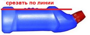

vavan
vavan
читатель форума
Регистрация: 07.07.2008
Сообщений: 1741
16.07.2025 в 08:45:49
Вологодский написал 15.07.2025 в 22:04
какой нибудь ковшик
Если антисептиком, то любую пластиковую бутылку из-под бытовой химии, прямоугольную в сечении. Кладёте на бок, срезаете верхнюю грань. Подсовываете под штакетину, а если повезёт то сразу под две, и наливаете туда антисептик.
