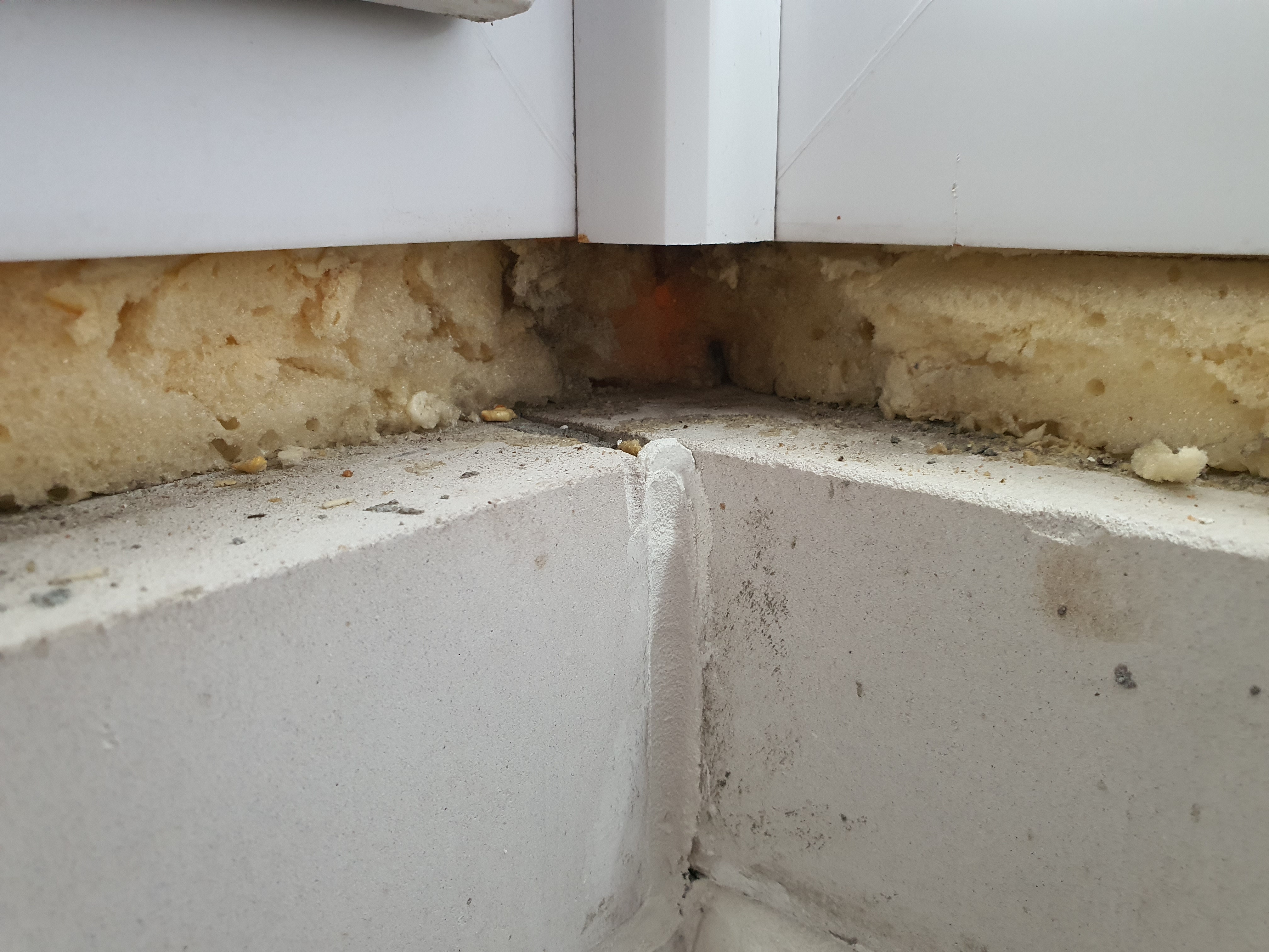

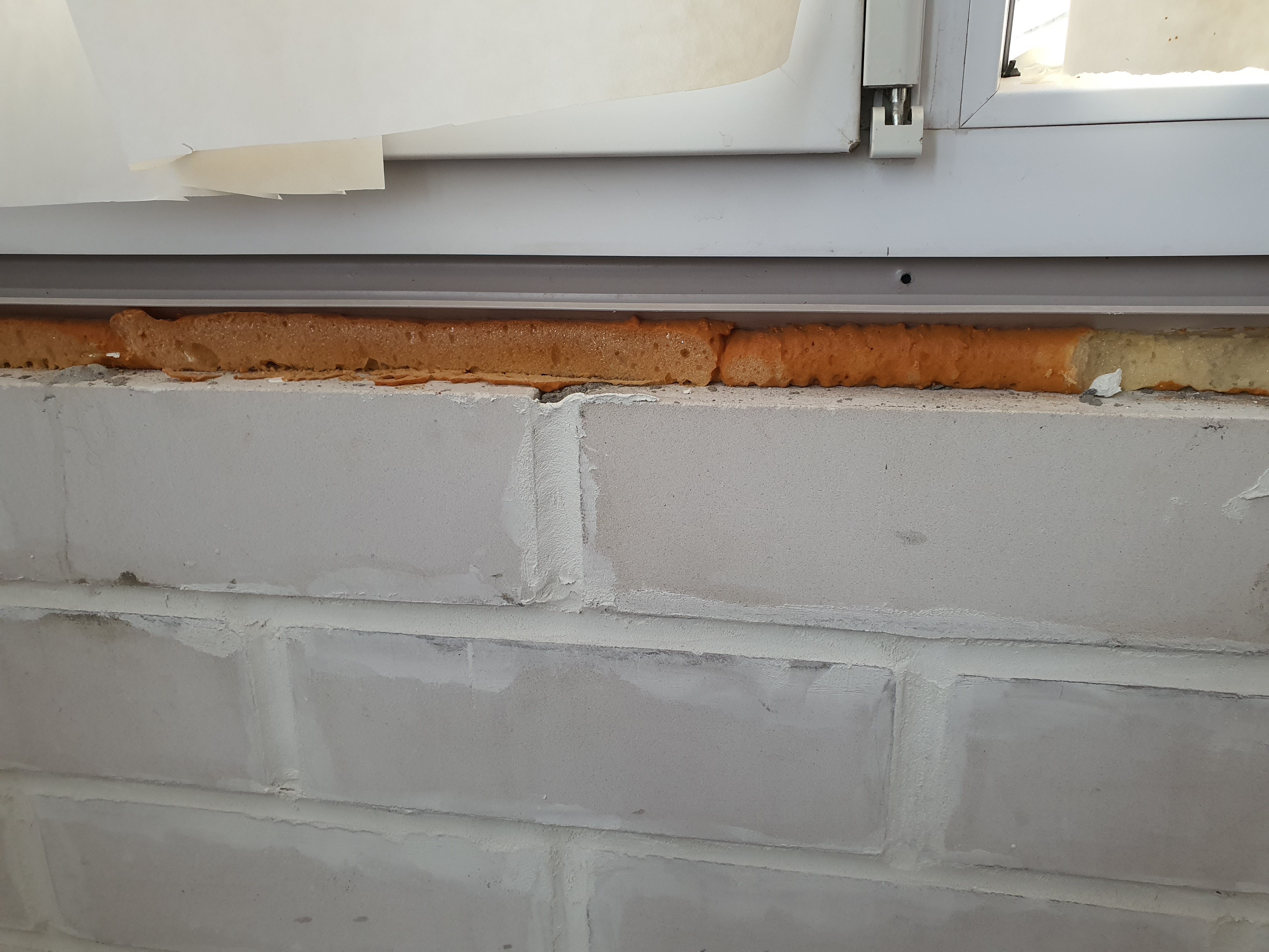

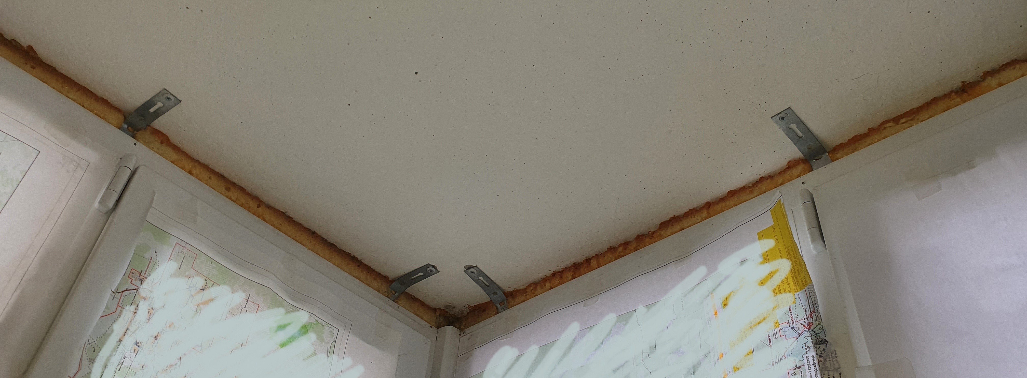

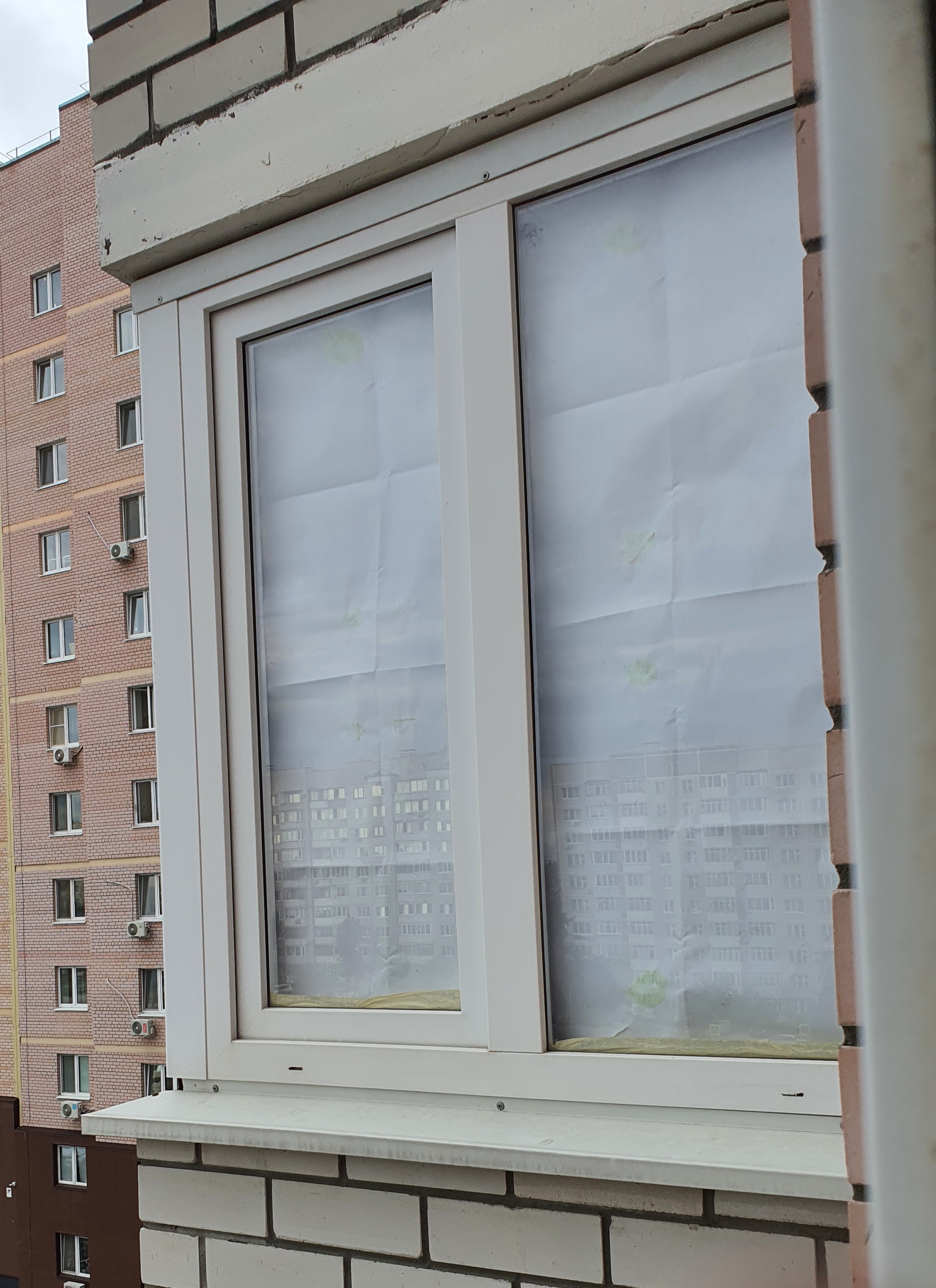

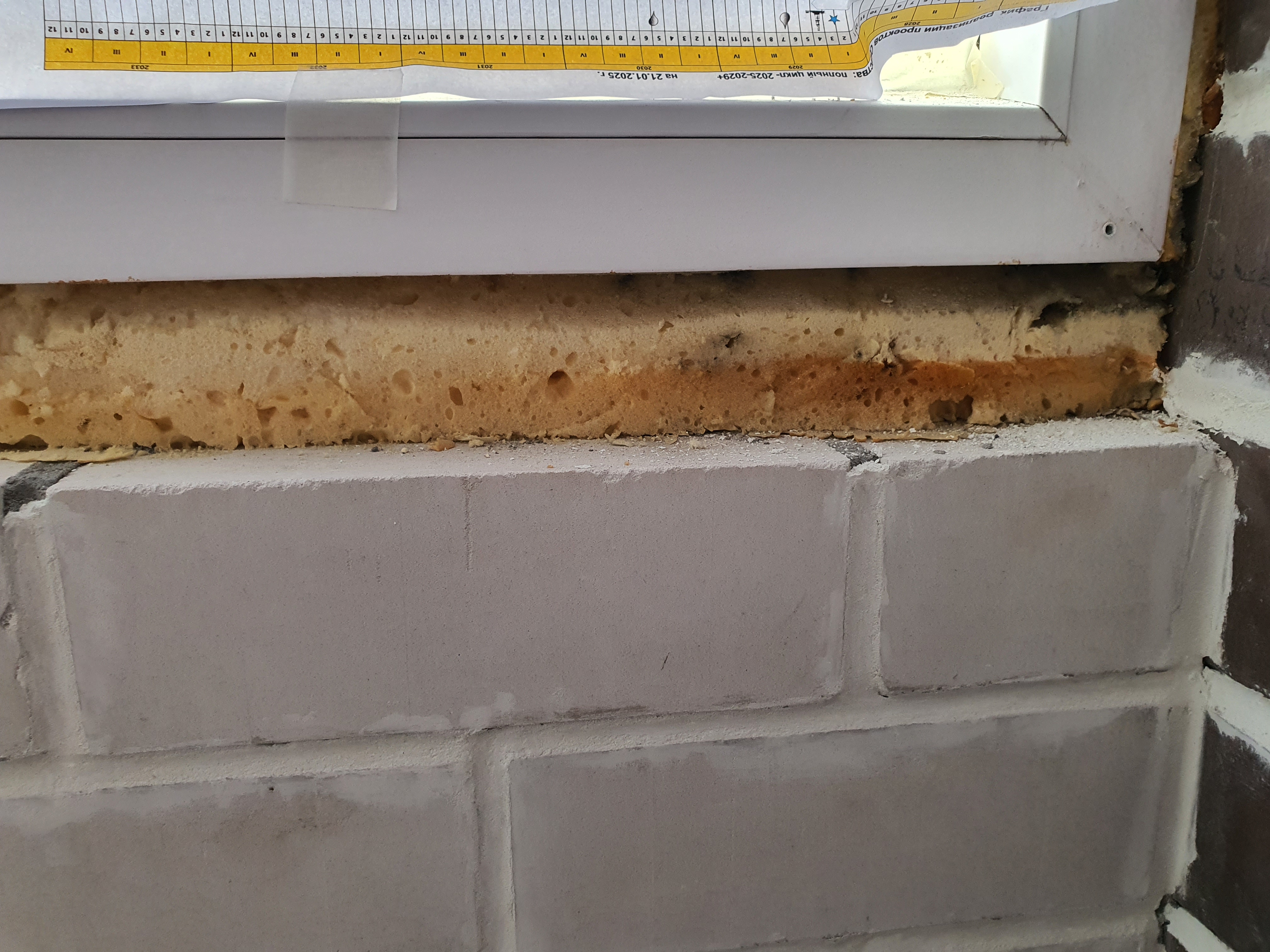

  • Здравствуйте, уважаемые мастера и знатоки! Посоветуйте, пожалуйста, каким образом перепенить швы балконного остекления, чтобы не деформировать нащельники со стороны фасада? Дом из силикатного кирпича, сдан 7 лет назад, балконы неутепленные. В ходе общего ремонта, решила заменить подоконники - были металлические типа отливов, из нескольких частей, один вкручен прямо в пену, второй в пластиковый уголок. Сняла заодно все нащельники изнутри, чтобы оценить состояние пены: где-то более светлая, где-то пожелтевшая, не сыплется, но можно легко оторвать куски. Ширина швов от 2 до 5 см. У меня пока такой вариант: пену удалить, сделать в швах на уровне внешней плоскости балкона какой-то каркас из сетки или прутков враспор, на него закрепить паропроницаемую ленту, которая не даст пене продавить нащельники и будет её доп.защитой, потом увлажнить и запенить в несколько приёмов проф.пеной с низким коэффициентом расширения. Изнутри пену срезать и обработать СТИЗом. Это нормальный вариант или, пока пена не сыплется, просто нанести СТИЗ изнутри и ничего не изобретать? Хочется, в меру возможностей, сделать качественно и надолго, но есть сомнения, так что буду благодарна за советы.Вид снаружиШвы примыкания к потолкуУгол под подоконником, сквозь пену дуетСостояние шва под подоконником с пластиковым уголкомШов под подоконником
