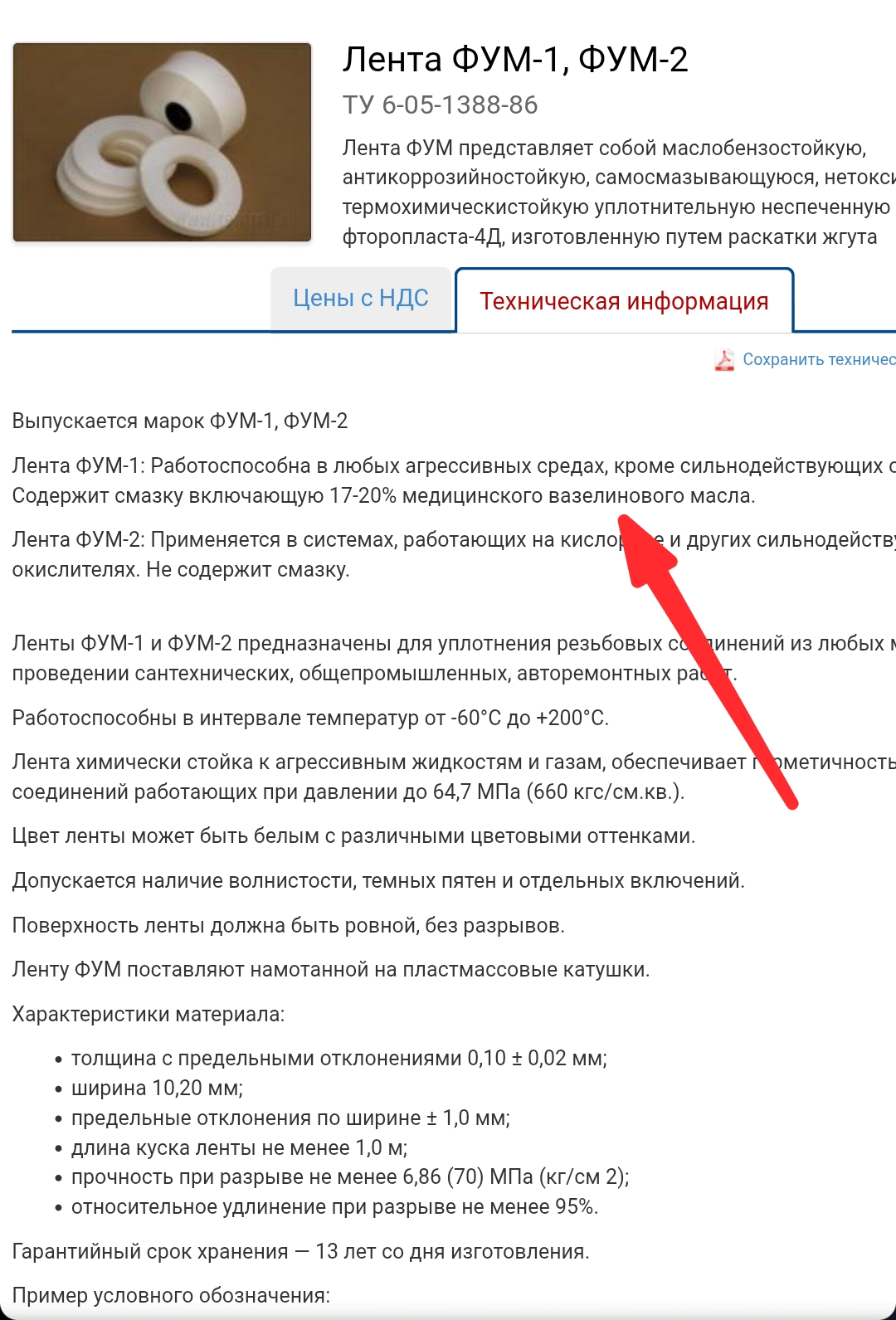

я написал что методом пальпации можно легко установить что смазка на фумке - силикон если вам кажется что вазелин - отмойте руки и повторите запрос )
Screenshot_20251112-134345
Хреновые у вас пальцы )))

BV написал 12.11.2025 в 13:46
Так смазка 17- 20% вазелина - а остальное силикон !!
Если серьезно - то вазелин это просто название субстанции. Цитата: Ещё одним видом искусственного вазелина является силиконовый вазелин, который получают смешиванием силиконового масла .. То есть как это не смешно - но поскольку на ФУМ не написан сорт масла вазелина - то и утвердения ваши и артема лишены смысла.
Хреновые у вас
органолептику не обманешь силикон там , кто вам сказал что китайцы выпускают фум по нашим ТУ приснилось такое ? )))

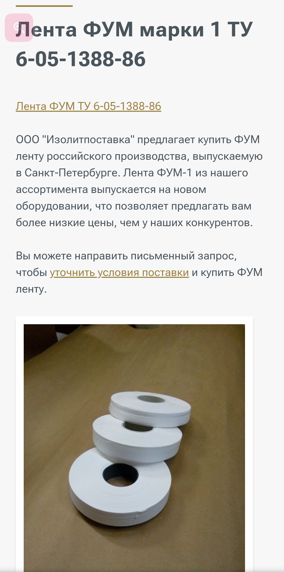

fhntv написал 12.11.2025 в 14:24
Ну а зачем вы покупаете китайский портак?
Screenshot_20251112-150913

BV написал 12.11.2025 в 15:10
Сам фторопласт может приехать откуда угодно из китая - а в питере его только намотали и нарезали. И название ООО Изолитпоставка - намекает, да и вид деятельности - торговля. Не производство.
сколько стоит непортак ? и откуда уверенность что делали в Питере
MADONNA написал 12.11.2025 в 15:30
в Питере его только продают, намотали, нарезали его тоже в Китаю

fhntv написал 12.11.2025 в 18:42
Может.
А может и в Рошале, в Подмосковье

12.11.2025 в 22:52:47
MADONNA написал 12.11.2025 в 14:01
Гост написан https://1fz.ru/product/fum-lenta-i-zhgut/lenta-fum/
Но даже если на ленте выдавлен этот гост.... и идет паспорт в крупной таре.... наш фантазийно - пальцевый ОТК скажет - "подделку чую")
