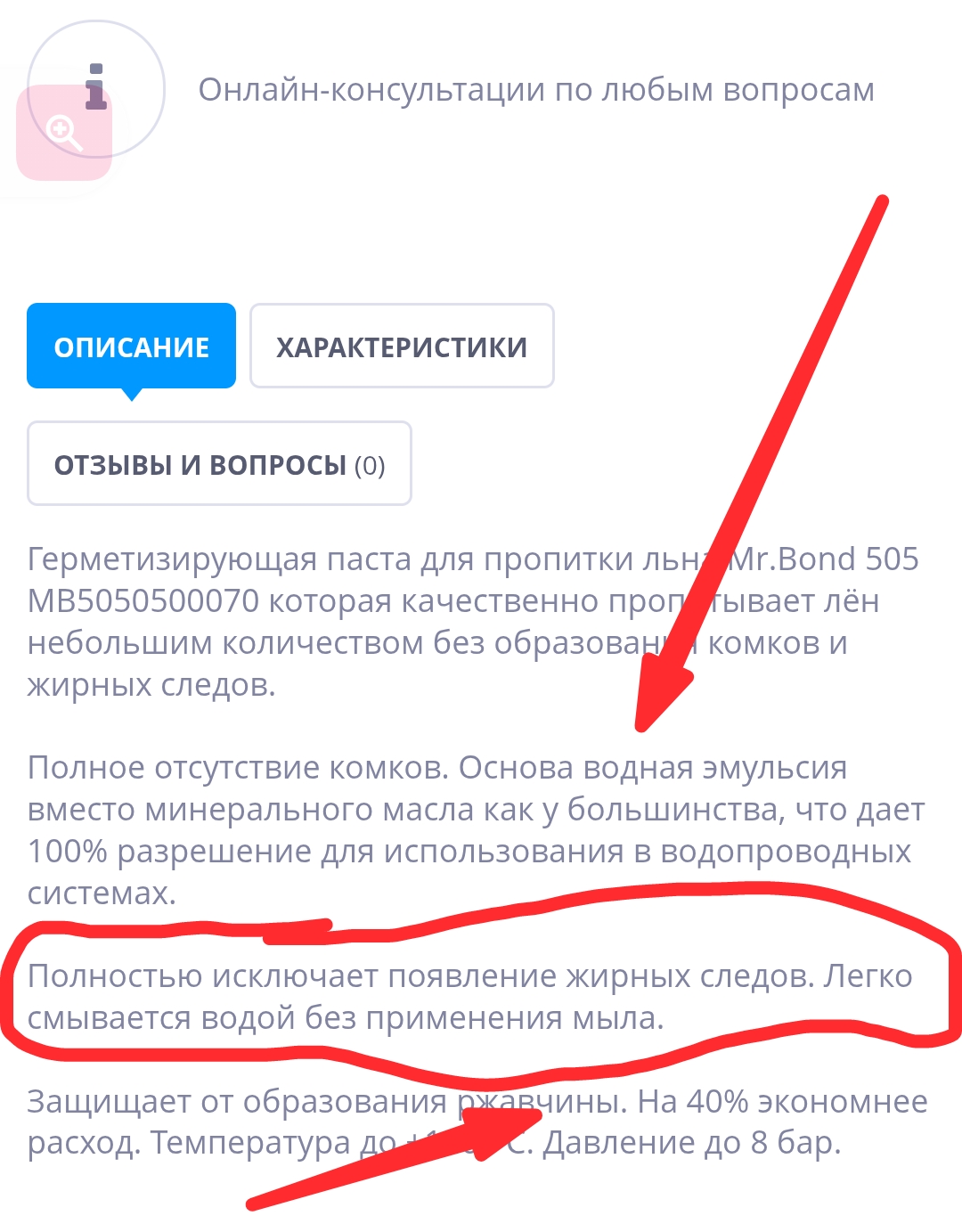

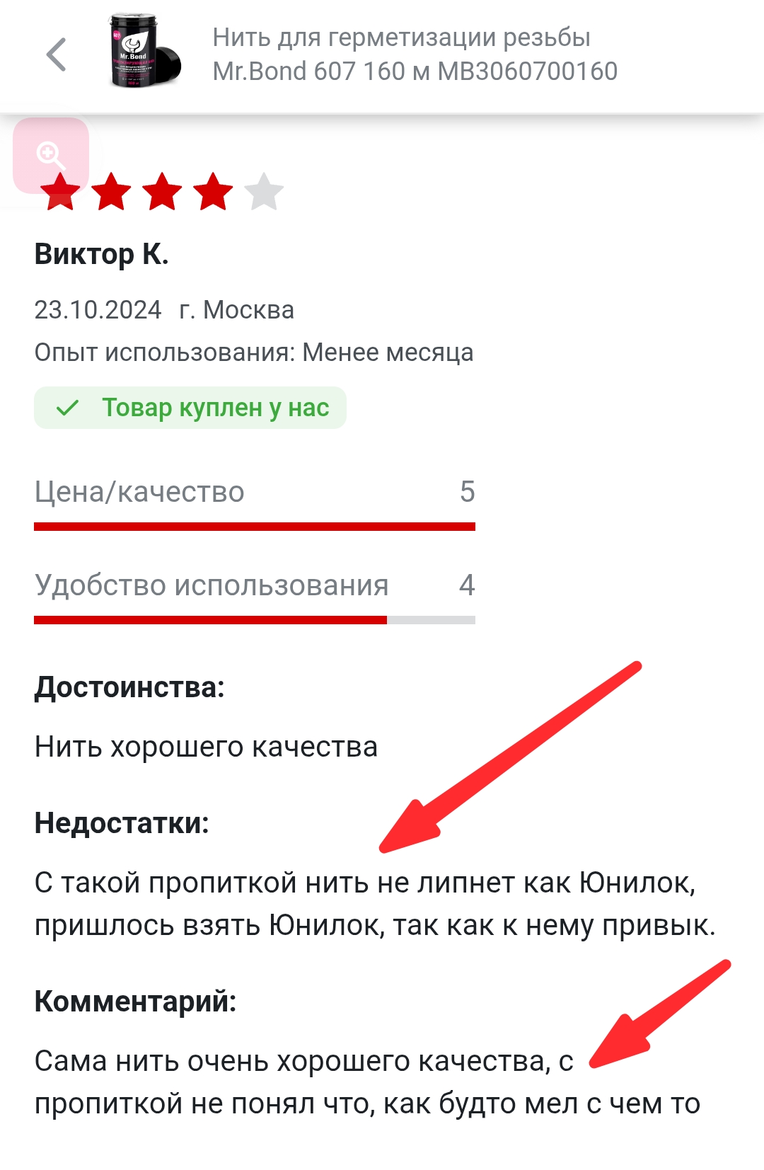

Screenshot_20251112-000129 На узелок завязывать, если не липнет?)
И у них же есть паста для льна....
Screenshot_20251112-000404 Смывается водой и защищает от ржавчины)))
Пожалуй я такое брать не буду, т.к. наверняка на нити та же паста.
PS исключительно мое мнение, ни на что не претендующее.
