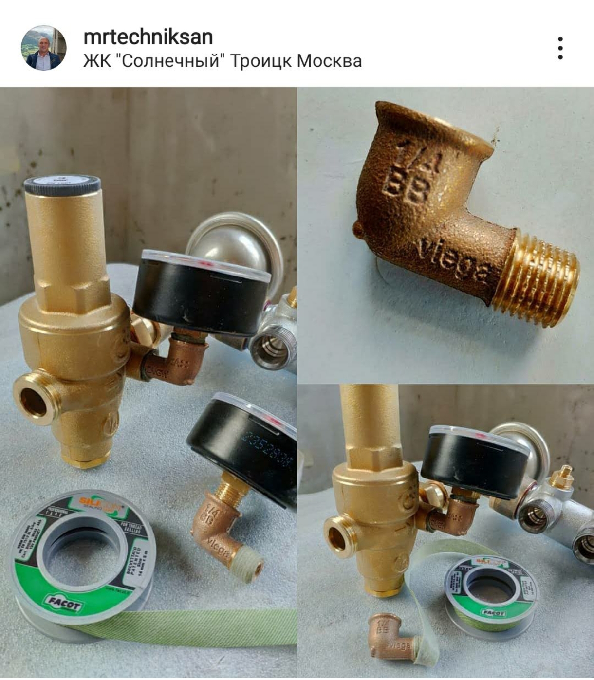

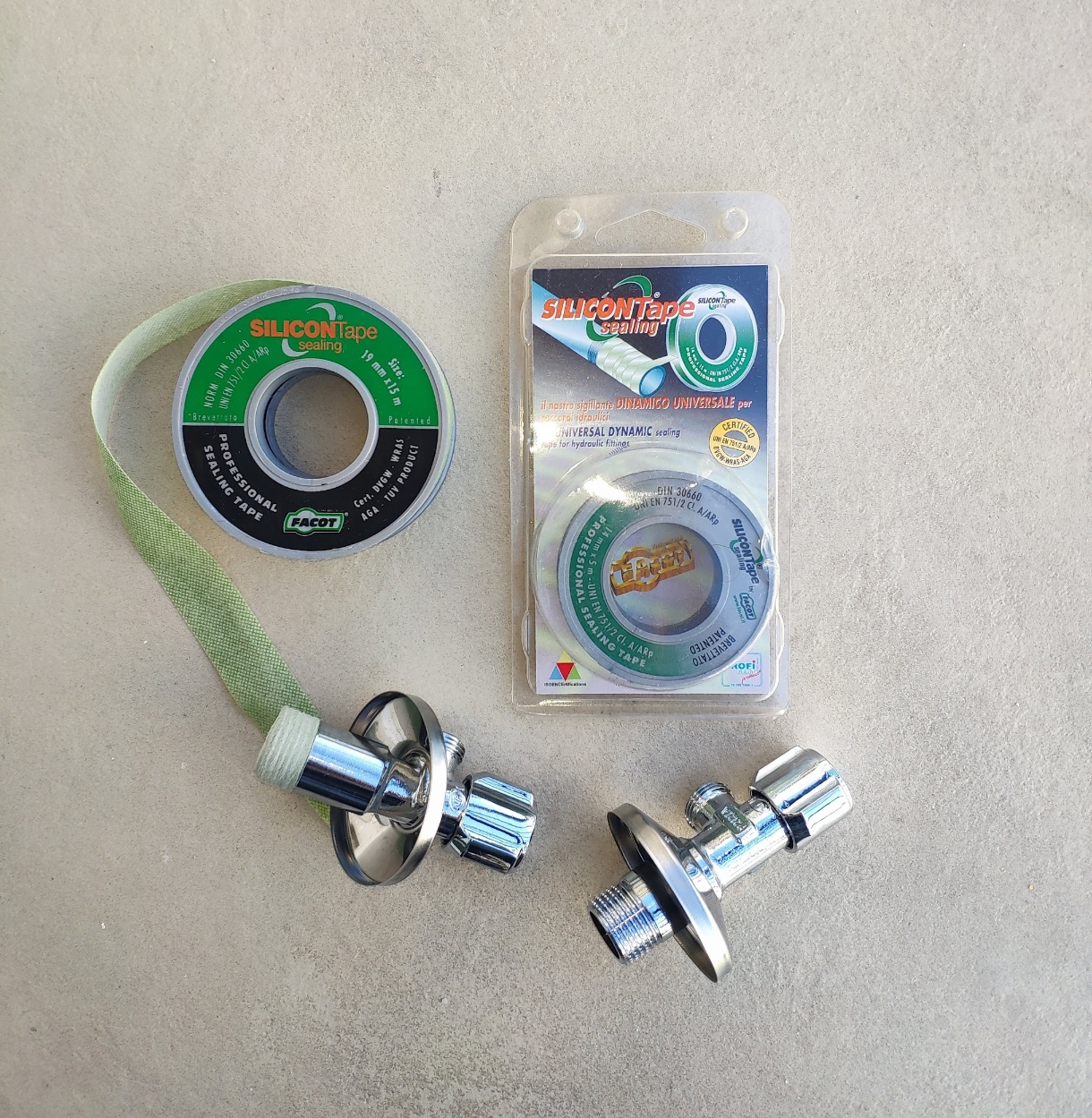

BV написал 07.11.2025 в 14:50
Facot Silicon Sealing Tape
Кто-нибудь использовал?
В некоторых местах (но не везде) успешно ипользовал с тех давних времён и до сих пор

Technik-san написал 10.11.2025 в 22:40
В некоторых местах
как так без льна обошлось ? или это парадная работа для фотосессии ? ))))
А что именно в этой особенного? Я впервые использовал ФУМ в 1994г. Мне подарил один знакомый слесарь (не сантехник) катушечку (где-то 6 см диаметр) с лентой серого (именно серого) цвета шириной примерно 10 мм. Название изготовителя не помню, но написано было по-русски. Она так хорошо тянулась и не рвалась как теперешняя! Потом стала появляться какая-то белая 20мм толстая и намотана в большие намотки на подобии как шерстяная пряжа.. или тряпочная изолена...

Technik-san,  она не так тянется? Или толще (плотнее)? Я из любопытства, почему такая дорогая...

Дымчатый написал 11.11.2025 в 20:42
Эта лента с силиконовой пропиткой и на тканевой основе, расход у меня на объекте на черновых работах мизерный , в основном это манометры + гаситель гидроударов. поэтому её стоимость я даже не включаю в смету. Цена согласен, сейчас неадекватная, но я покупал давно, штук 10 ещё по 750р. В основном использую на чистовых работах по установке, чтобы потом не пачкать дорогие сантех.приборы грязными от пасты руками.
