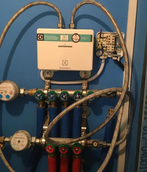

Radio, во всеинструменты есть electrolux-npx-6-aquatronic-digital-2-0-875960 На сайте даже фото монтажа. сс

Глеб Абдулов написал 02.08.2025 в 22:04
Так это хамский монтаж, вы же для себя подобное не рассматриваете, надеюсь?
Гибкие подводки традиционно на первом месте в списке причин затопления. Вам точно это надо?

Radio написал 02.08.2025 в 22:11
Нет конечно:) На фото халтура явно. Ваш вариант больше импонирует. А что за нептун на бойлере? Блок управления по фай-фай?

Глеб Абдулов,  Защита от протечек. Целая система, причем должна ра ботать даже в случае отключения лепестричества. Аварии бывают какскадные, как ни странно.

Глеб Абдулов написал 02.08.2025 в 22:21
Обычный нептун, с проводами. Внутри аккумуляторы для резервного питания.
Стоит над проточником вторым этажом, потому что места не хватало даже на проточник. Там вся ниша сантиметров 40 шириной.

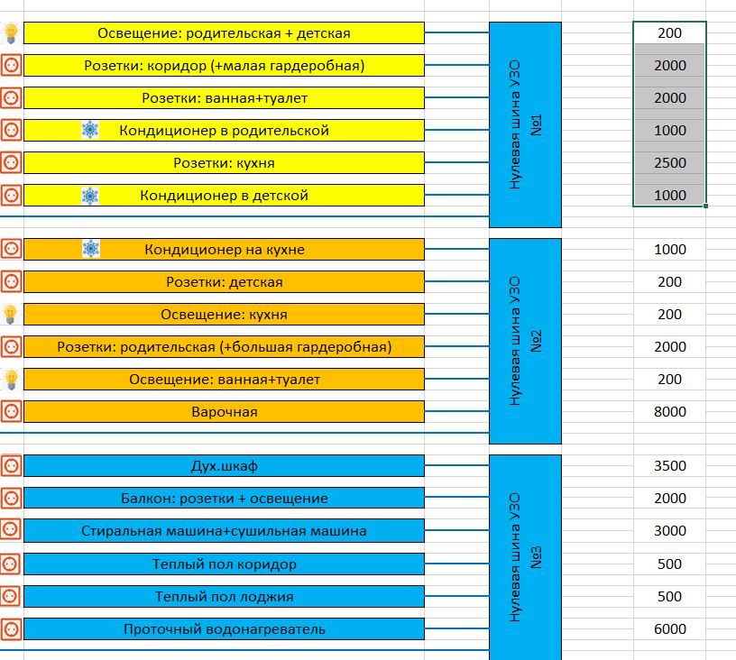

BV написал 01.08.2025 в 15:05
Нарисуйте. Напишите мощности приборов. По схеме понятнее...
Вот что по мощности получилось. Ж - 8/9 кВт О- 11/12 кВт С- 15/16 кВт Получается, что самая нагруженная это синяя группа. Вот думаю духовой шкаф перекинуть в желтую группу. Мощность

Глеб Абдулов написал 05.08.2025 в 06:45
Чем она нагружена? Сколько раз в месяц вы включаете духовку? А проточник? 95% времени всё перечисленное в этом списке находится в выключенном состоянии, поймите.
И какая вам разница, как нагружена синяя группа, если все равно все на одной фазе? )))
Если все включить одновременно, чего никогда не будет.

Radio написал 05.08.2025 в 08:13
Так сыр-бор пошел из-за перегрузки УЗО.:) Вот и хотел немного распределить.
Подниму номинал УЗО тогда до 63А.
