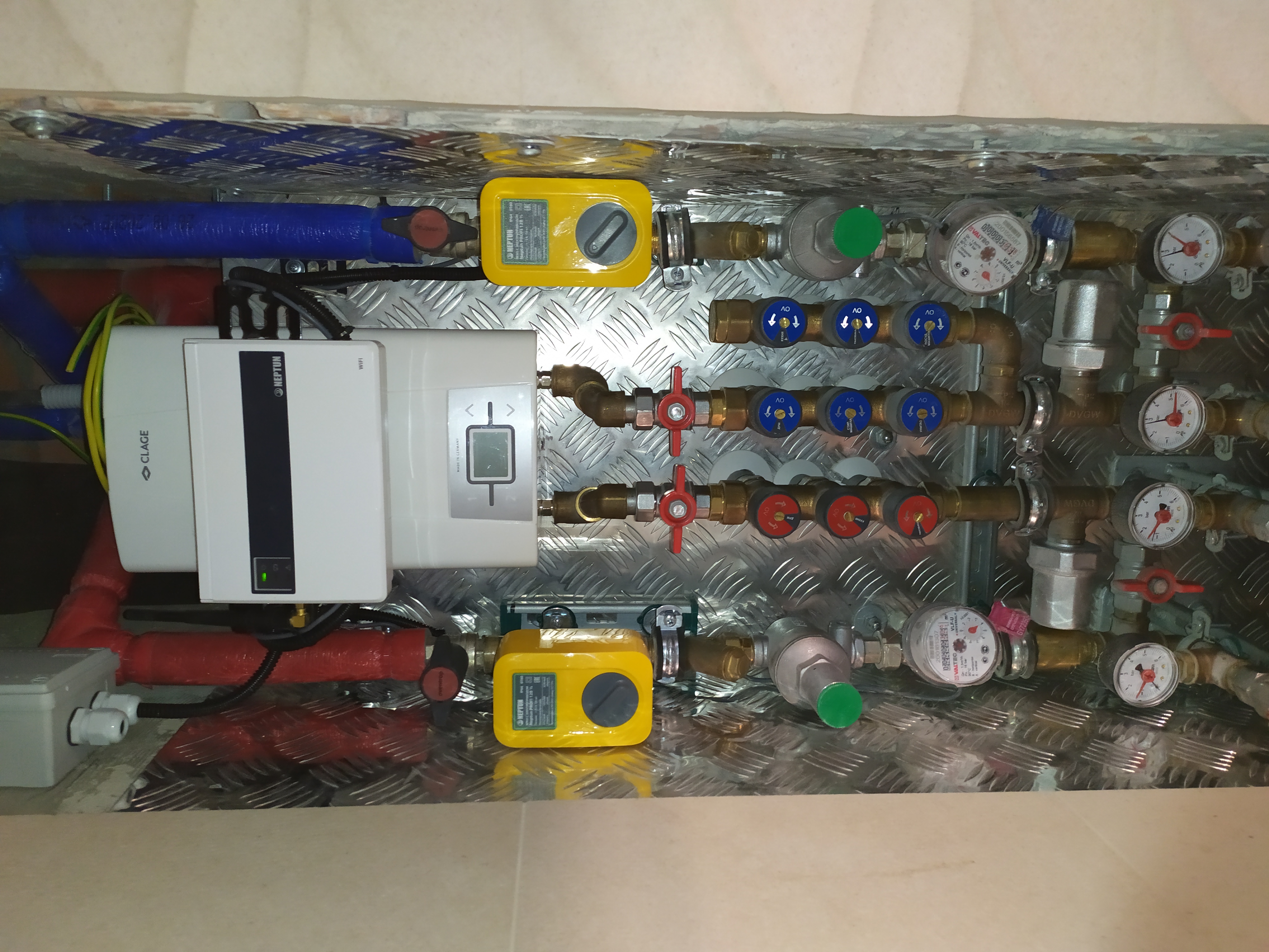

Давайте не забывать, что помимо прокладки кабеля на черновом этапе, такая штука требует как минимум интеграцию в сантехнический узел ввода, создание которого есть задача сама по себе далеко не простая и крайне недешевая.
Например: IMG_20220216_134626IMG_20220216_134643

Проточник намного проще установить и обслуживать.

Radio, Не думал, что есть какие-то нюансы по разнице установке проточника и накопительного. Я бы и рад накопительный поставить, но места нет.:(
