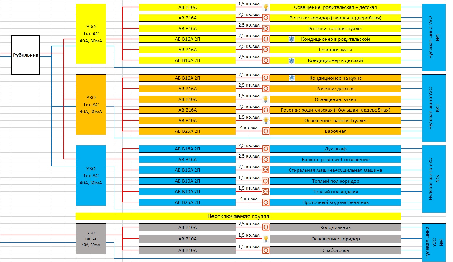

nicer написал 23.07.2025 в 16:45
оно не защищено вводным автоматом
От сверхтока защиту любого УЗО обеспечивает входной автомат С50. С63 формально обеспечит защиту не любого УЗО.
От перегрузки - выше уже сказали.

ВТБ! написал 24.07.2025 в 07:44
Перегрузка - это тоже сверхток.

СтранникXXI, подскажите, есть тогда смысл мне номинал вводного АВ понизить до 40?

СтранникXXI написал 24.07.2025 в 13:54
Переводчики стандартов вечно пытаются нас запутать.
"2.4.6 Устройство защиты от сверхтоков — устройство, указанное изготовителем, которое должно быть установлено последовательно с УЗО — Д с целью защиты от сверхтоков. Указанные устройства должны удовлетворять требованиям соответствующих стандартов (например ГОСТ Р 50345). 2.4.7 Устройство защиты от перегрузки — устройство, указанное изготовителем, которое должно бьггь установлено последовательно с УЗО — Д с целью защиты от перегрузки. Указанное устройство должно удовлетворять требованиям соответствующих стандартов (например ГОСТ Р 50031). 2.4.8 Устройство защиты от короткого замыкания — устройство, указанное изготовителем, которое должно быть установлено последовательно с УЗО — Д с целью защиты от токов короткого замыкания. Указанные устройства должны удовлетворять требованиям соответствующих стандартов."

ВТБ! написал 24.07.2025 в 14:31
Не надо никаких переводчиков.
ГОСТ 30331.1 20.58 сверхток: Электрический ток, превышающий номинальный электрический ток. Примечание - Для проводников номинальный ток считают равным допустимому длительному току.
П. С. Никакой путаницы в приведённых Вами пунктах нет В первом идет речь об устройствах защиты от сверхновая в принципе, т. е., и от перегрузки и от КЗ. Во втором - об устройствах защиты только от перегрузки. В третьем - об устройствах защиты только от КЗ. П. С. Ссылайтесь, пожалуйста на актуальные НТД.

СтранникXXI, и что тогда получается? если автомат на вводе 50А. ТО правильнее поставить УЗО на 63А.???

nicer написал 25.07.2025 в 13:32
СтранникXXI, и что тогда получается? если автомат на вводе 50А. ТО правильнее поставить УЗО на .....
Если не заморачиваться с расчётами - да.

Глеб Абдулов написал 24.07.2025 в 14:31
В этом смысла точно нет.

СтранникXXI написал 25.07.2025 в 14:50
Но кочегар помрет скорее .)))
Да, ни фига.

MaSeVi, как считаете не многовато ли мощных потребителей на синей группе? У меня ошибка была в изначальной схеме - водогрей будет проточный. Номинал и сечение поднял. Вот думаю, может из синей группы какой-нибудь мощный потребитель перекинуть в желтую? 3

Глеб Абдулов, Конечно перекинуть, но в связи с последними изменениями,УЗО, там где будет стоять мощный проточник надо поднять всё-таки до 63А и подумать как его развязать допустим с варочной панелью,с помощью реле приоритета. То есть никакой потребитель мощностью более двух киловатт и длительностью цикла работы более 5-7 минут, во время работы проточника, не суммировал нагрузку на вводной автомат, отключая его, при этом.
