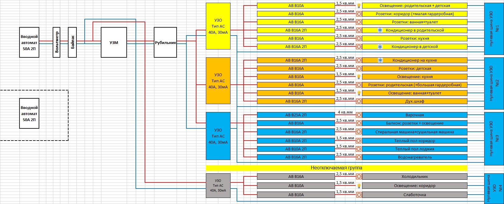

MaSeVi, спасибо. Поставлю тогда на варку 25. В схему еще добавился третий кондер на кухню и теплый пол на лоджии. Есть смысл разносить все кондеры по разным УЗО? Оба теплых пола оставил под одним УЗО.Схема3

Ну, хорошо. Там несложно, разберетесь)))...

Да, нормально...

Приветствую! Подскажите почему номинал УЗО на 40А? оно не защищено вводным автоматом и сумма номиналов отходящих автоматов превышает номинал УЗО.

Так вы сначала попробуйте догнать нагрузку до этого номинала, и продержать её в течение часа. ))) Через пять мин, чайник скажет я вскипел и отключится. Стиралка через 20 минут - я нагрелась, дальше только двигло, а в нём 300 ватт всего ))) Кроме того любое узо в течение часа обязано выдержать ток с коэффициентом 1,80 номинала. Коллеги могут поправить, после запятой. )
От куда инфа про 1.8? По логике 1.6

Так я не спорю, вы ЛОГИКУ приведите.

Производители указывают, что УЗО может быть защищено АВ или плавкии предохранителем номиналом не выше номинала УЗО. ПП имеют условный ток плавления 1.6×In.
