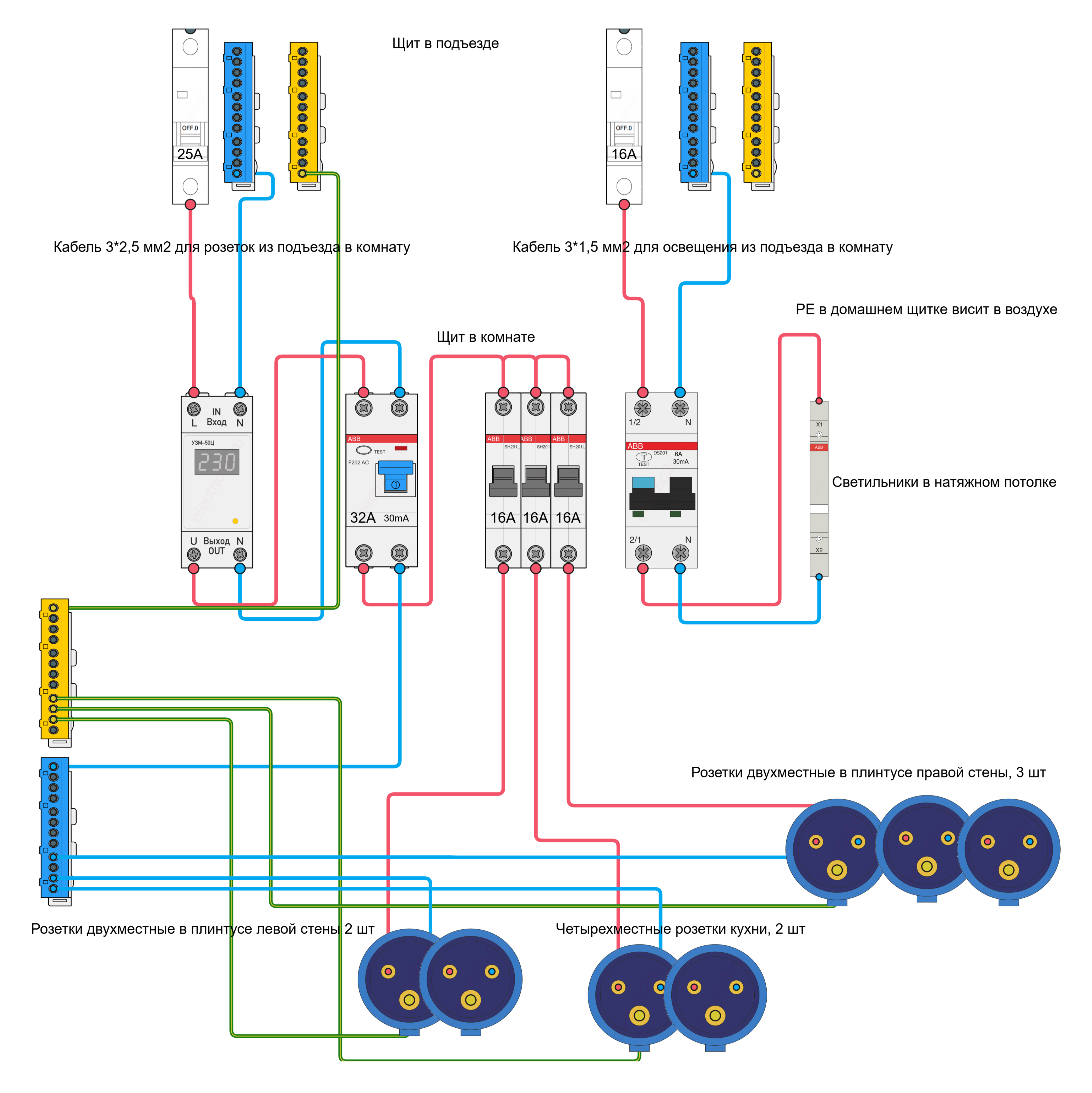

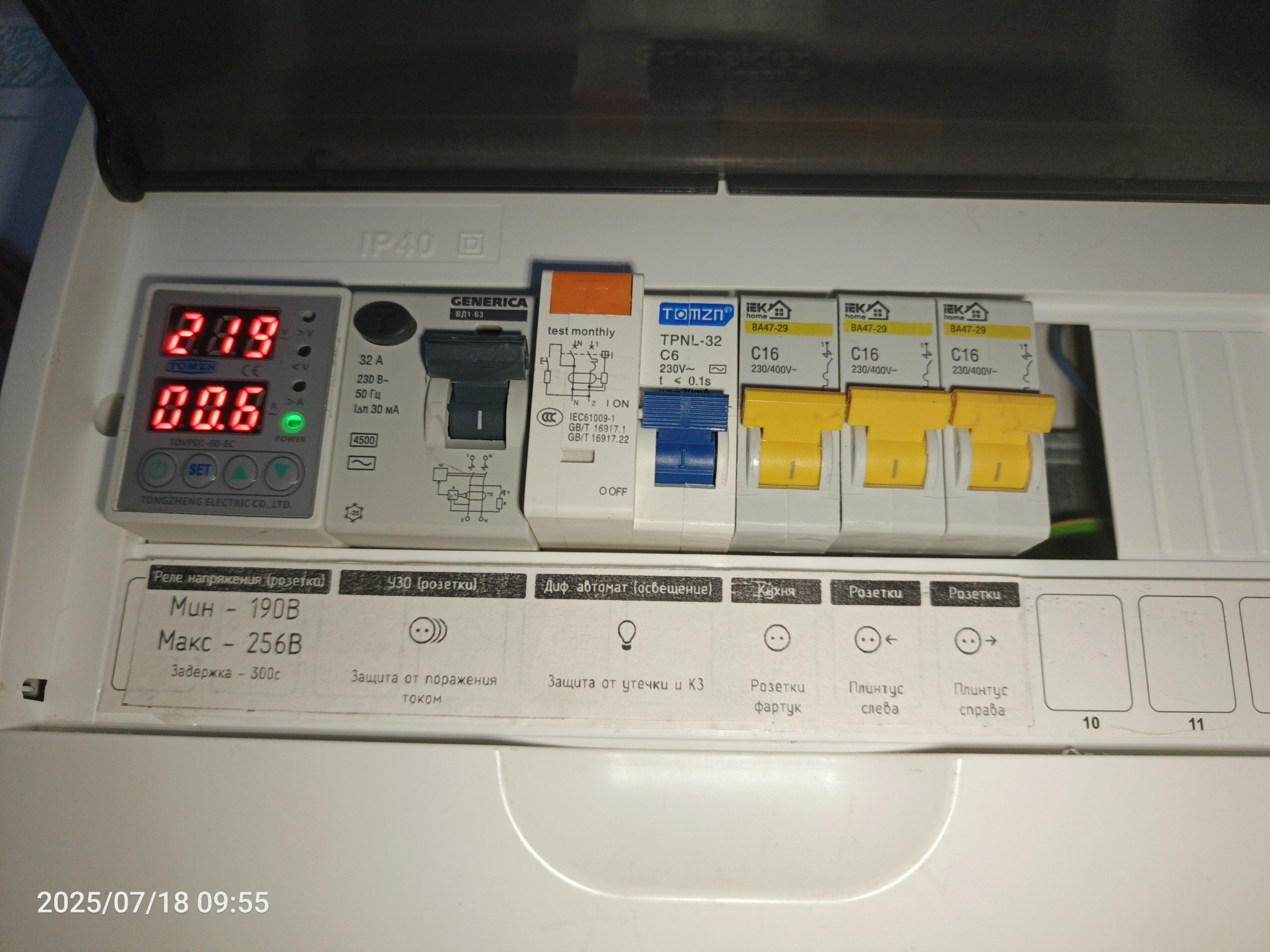

Добрый день! Прошу помочь переделать/оптимизировать щит, т.к. наделал ошибок и налепил кучу. В общаге скидывались на новую проводку, десяток комнат сложились и сделали отдельный щит в подъезде, в щите на каждую комнату два автомата, на свет С16 и розетки С25. Из щита в комнату заходит два медных кабеля 3x1,5 на свет и 3x2,5 на розетки. В комнате была распредкоробка, внутри на сизах были скрутки, провода от коробки расходились по кабель каналам на стене. Выкинул кабель каналы и спрятал кабели в широкий напольный плинтус. По левому плинтусу идут два кабеля 3x2,5 на мини кухню и розетки левой стены. По правому плинтусу идет один кабель 3x2,5 на розетки правой стены. Все соединения делал опрессовкой. В щитке в комнате кабель для розеток от автомата в подъезде заходит сразу в реле напряжения -> УЗО 32А 30 мА АС -> 3 автомата C16 -> кабель "левый плинтус розетки", кабель "кухня", кабель "правый плинтус розетки". Заземление кабеля через гильзу уходит на шину заземления, оттуда на розетки. Кабель для света от автомата в подъезде заходит в дифавтомат С6 30 мА АС в щитке комнаты -> выключатель -> светильники натяжного потолка. Заземление в кабеле освещения не используется, освещение не защищено от перенапряжения. Раздельные кабели для света и розеток были сделаны якобы для удобства, типа при кз в розетках свет не погаснет.
У меня только одно решение в голове, это кинуть нормальный кабель 3x4 или 3x6 из подъезда и от него уже по-человечески запитать всю комнату. Один нюанс, УК у нас нет и ключи от щита неизвестно у кого. Была идея - объеденить два кабеля в один, но они разного сечения, почитал ПУЭ, так нельзя
Возможно как-то можно переделать мою порнография, поставить контактор на свет, запитав от реле напряжения? Или второе реле напряжения отдельно на свет? (слишком жирно получается) Или еще идея есть: левый плинтус и розетки кухни запитать от подъездного кабеля "розетки", а правый плинтус запитать от кабеля "свет" Но опять таки понадобится два реле напряжения.
Хороший вариант.
fobos164822 написал 17.07.2025 в 17:49
А кто вам там делал это всё? Самостоятельно? Если да, то какая разница, кто вскроет. Новый кабель 3х4 кв.мм, реле напряжения. 2 УЗО, 4-5 автоматов. Но опять же, хотелось бы понять, что, кроме розеток и освещения планируется...
Это на комнату в общежитии. 5 автоматов? - маловато, это же потеря уважения, друзья перестанут здороваться, а девушки будут смеяться. Автоматы хоть двухполюсные посоветуй, а то щиток на 24 гр совсем пустой будет казаться.
Но опять же, хотелось бы понять, что, кроме розеток и освещения планируется... .....
А - вот после это как раз автоматов станет 10 и добавятся контакторы и прочие реле переключения глупостей. А когда Тс сообщит предполагаемую мощность - то и кабель подрастет до 10мм2

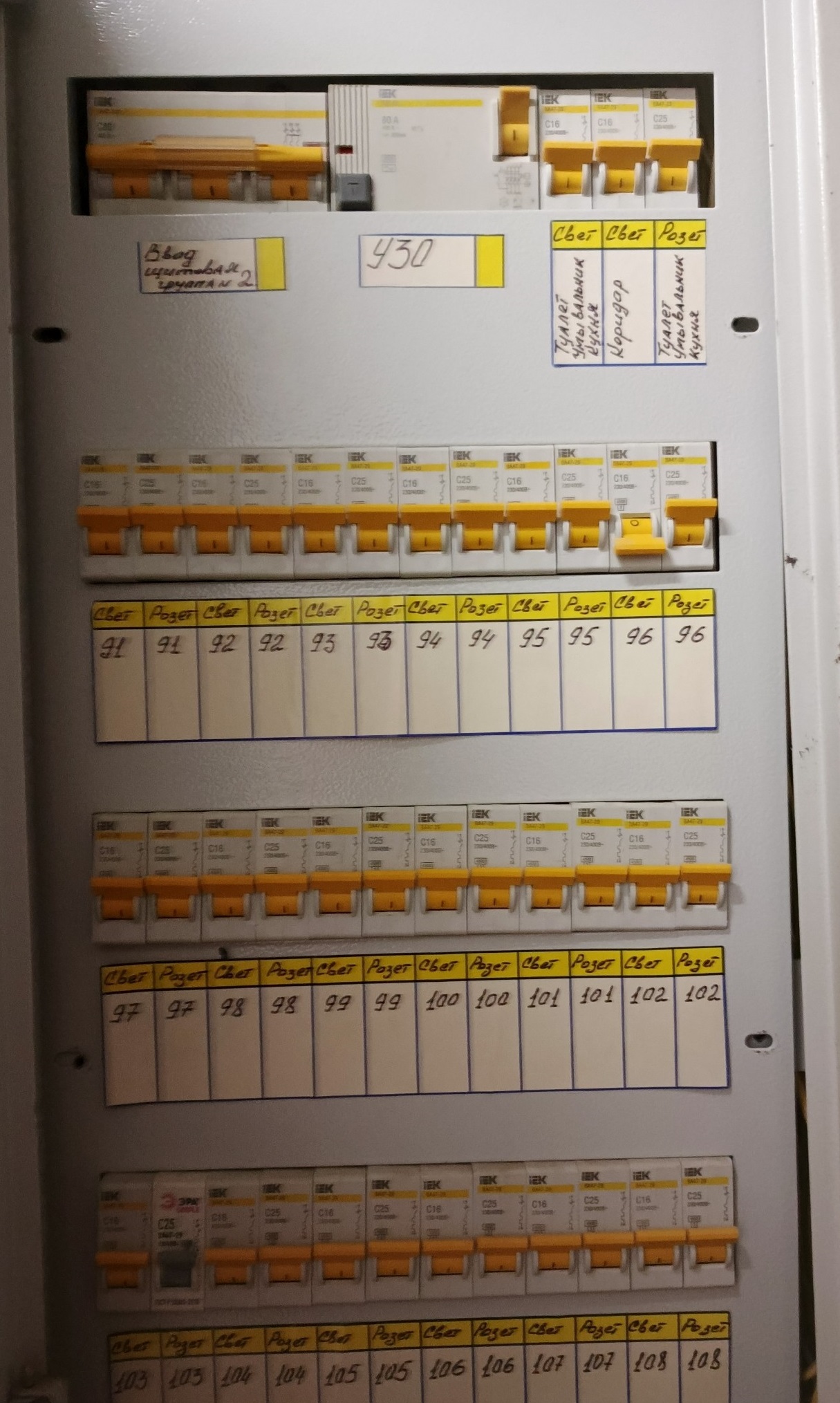

В этажном щите мощности не резиновые....
Замените в этажном на дифы С(В) 10А и 20А и хватит. Если напряжение сильно скачет - в комнате на розетки РН, а ЛЭД свет обойдется и так.

Фото подъездного щита: Щит подъезда Он закрыт на какой-то навесной замок, хотя у него есть встроенный. Местные бабки строго настрого запрещают в него лезть, ибо постоянно перегружают и отключаются все комнаты, отключается УЗО 80А 300 мА, автомат С80 3P по их словам ни разу еще не отключался. УК новую больше года ищут, поэтому пока электрика нет, а звать кого-то извне, не хочется ругаться с жильцами. Фото моего щита: домашний щит

Стоит ли поставить 16А на розетки? Девушка любит утром включать сразу чайник, гриль и микроволновку, параллельно работает кондиционер. Итого на реле ток 27-29А бывает, не перегреется ли кабель?
По поводу "реле напряжения на свет не нужно", тоже самое. Когда меня нет, подруга уходит в душ и оставляет свет включенным, розетки то защищены, а лампы перегореть могут, еще пожара не хватало. Год назад напряжение утром и днем держалось на уровне 190-205В, ночью доходило до 269В. У людей горели стиралки, слышал про телевизоры истории. Вызывал несколько раз электрика из УК, вечером напряжение было в норме, потом на третий раз повезло, было повышено, он ушел и около часа во всем доме не было света, после включения стало четко 225-230В весь день. Спустя год сейчас утром и вечером обычно 210-215В, днем 230В +- 5В, ночью 240-245В.
И сразу вопрос, про допустимый диапазон на реле, поставил 190-256В, при 190В кондиционер старт-стоп натужно так стартовал с громким и затяжным гулом, не сломается ли он, поставить повыше нижний предел? А верхний предел уменьшить или оставить как есть? боюсь за дорогущий блок питания c apfc у пк, на наклейке 100-240В
