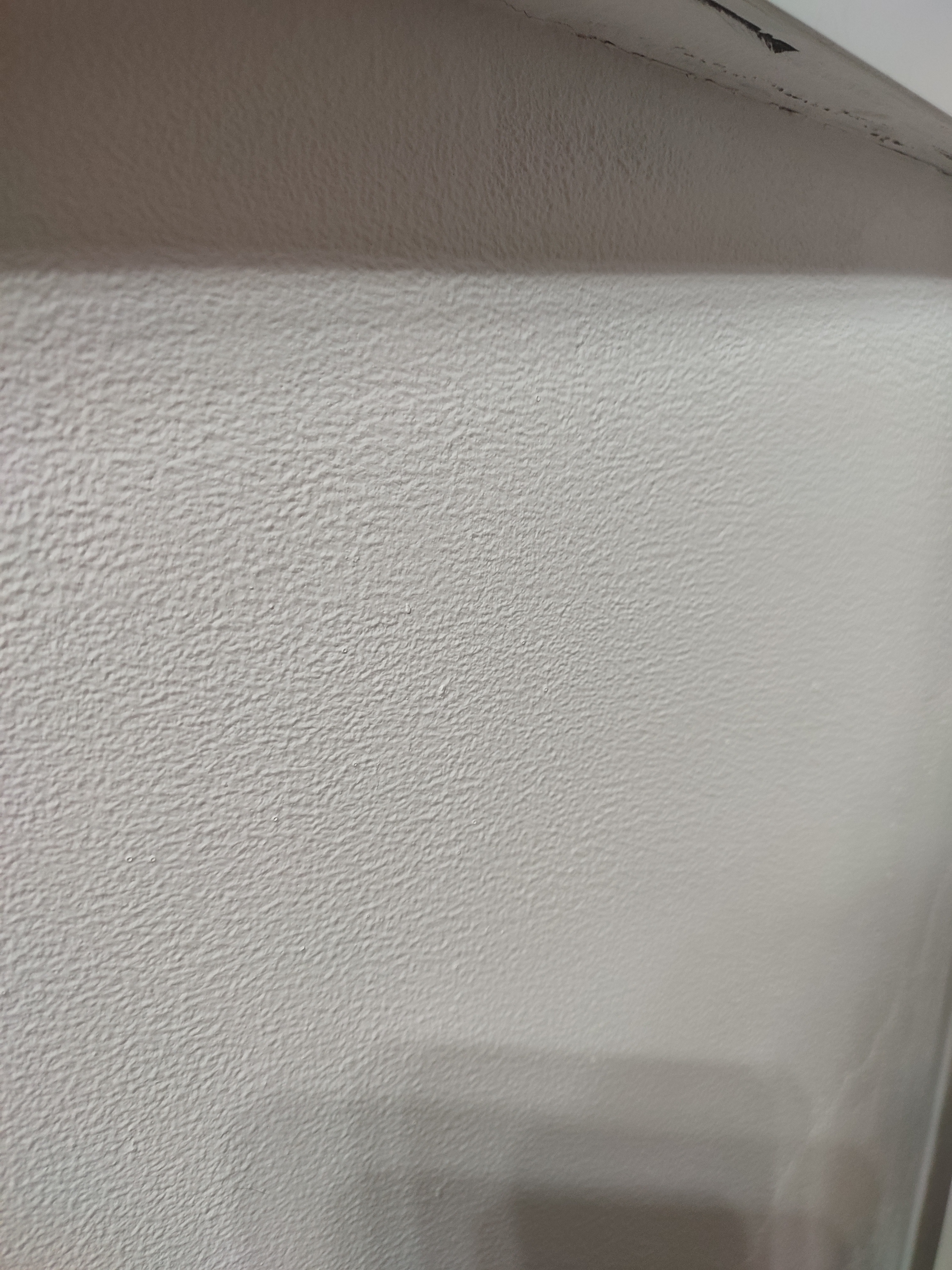

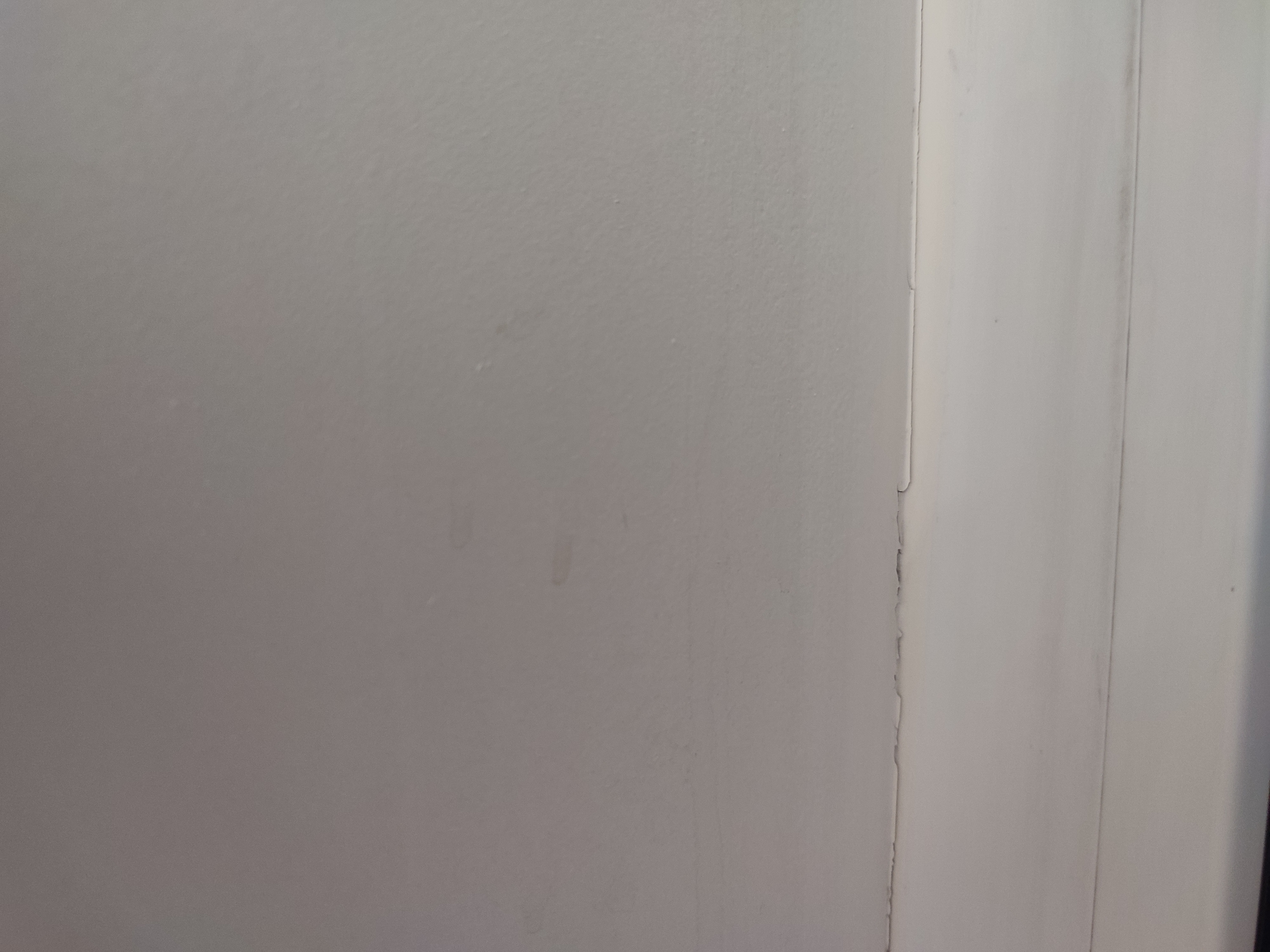

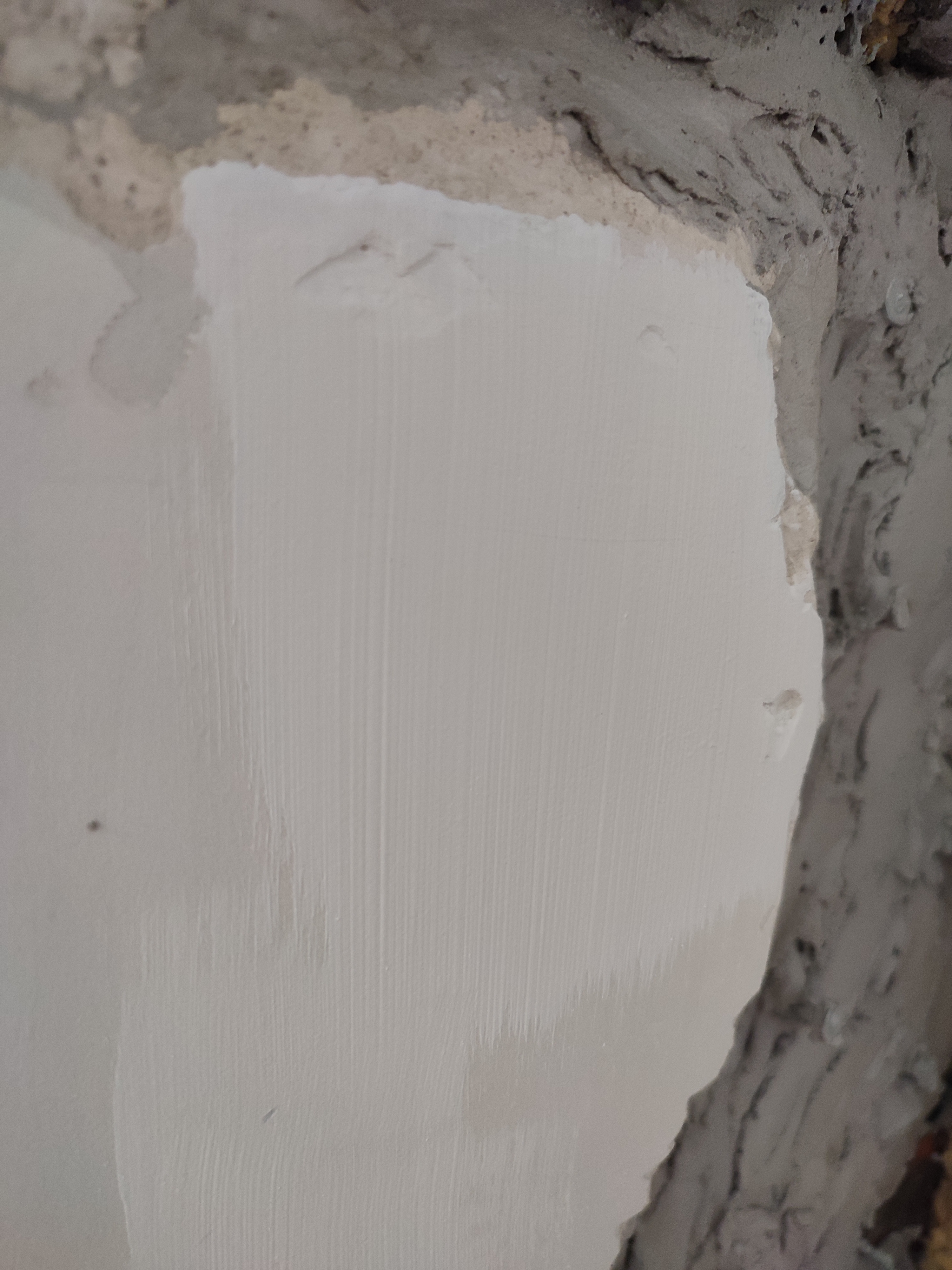

Добрый день. Возникла задача покрасить откосы, никогда раньше этого не делал. Крашу водоэмульсионкой - от валика остается шагрень, а от кисти - продолжные полосы. См. фото. При этом изнчально откосы были поркашены идеально ровно, без шагрени и разводов.
Вопрос - как покрасить иделаьно гладко? Или м.б. это вообще не водоэмульсионка должна быть? Спасибо!
кистьшагрень а вот как хочется, чтобы вышло: IMG_20250719_201852

АлексейСимонов, сменить краску, валик, кисть!

Краску можно разводить водой, тогда шагрень станет меньше. Можно даже разводить более 10% вопреки рекомендациям производителя. Ну и валик влияет. Также учесть, что шагрень чуть уменьшится при полном высыхании краски.
