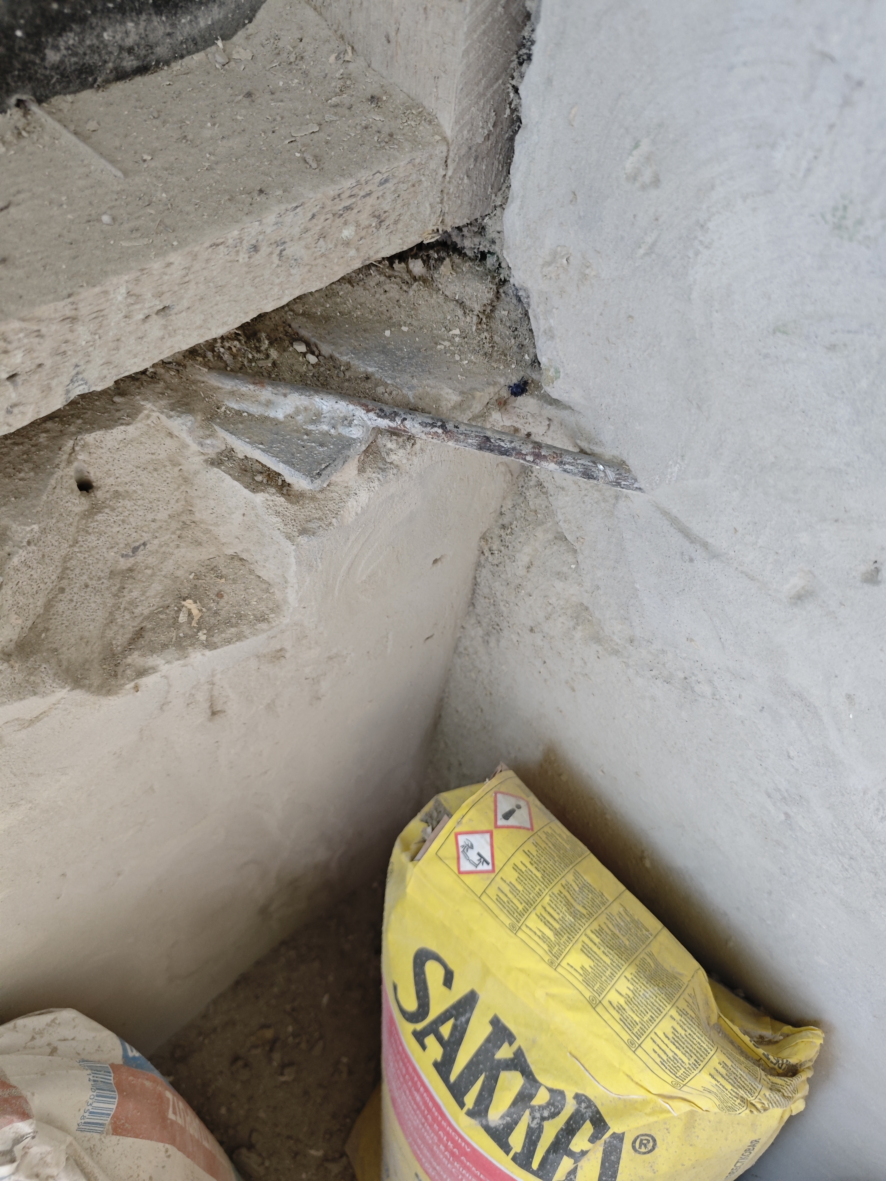

Я так понимаю это крепление плит дома. Собственно вопрос в названии темы )))

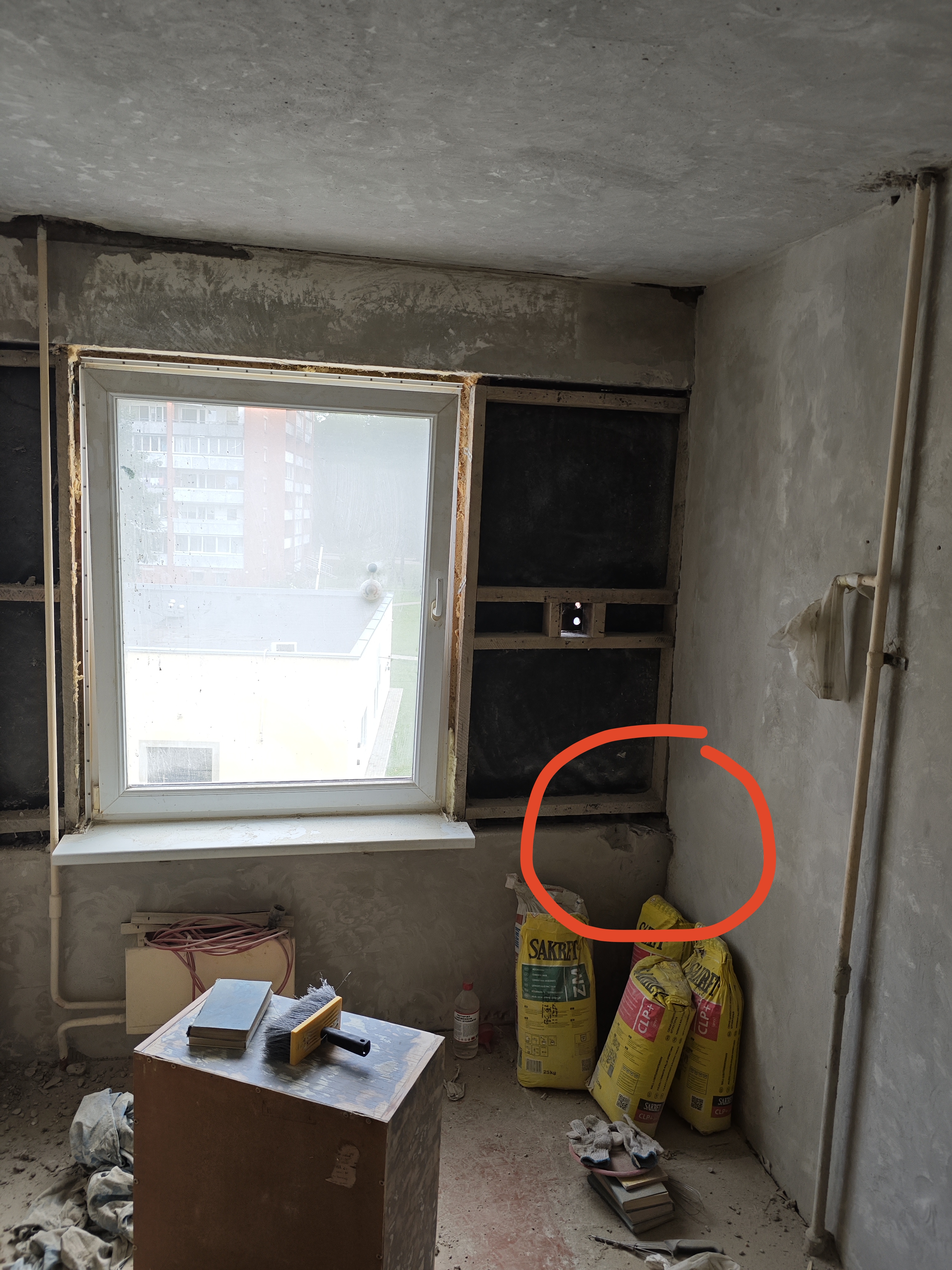

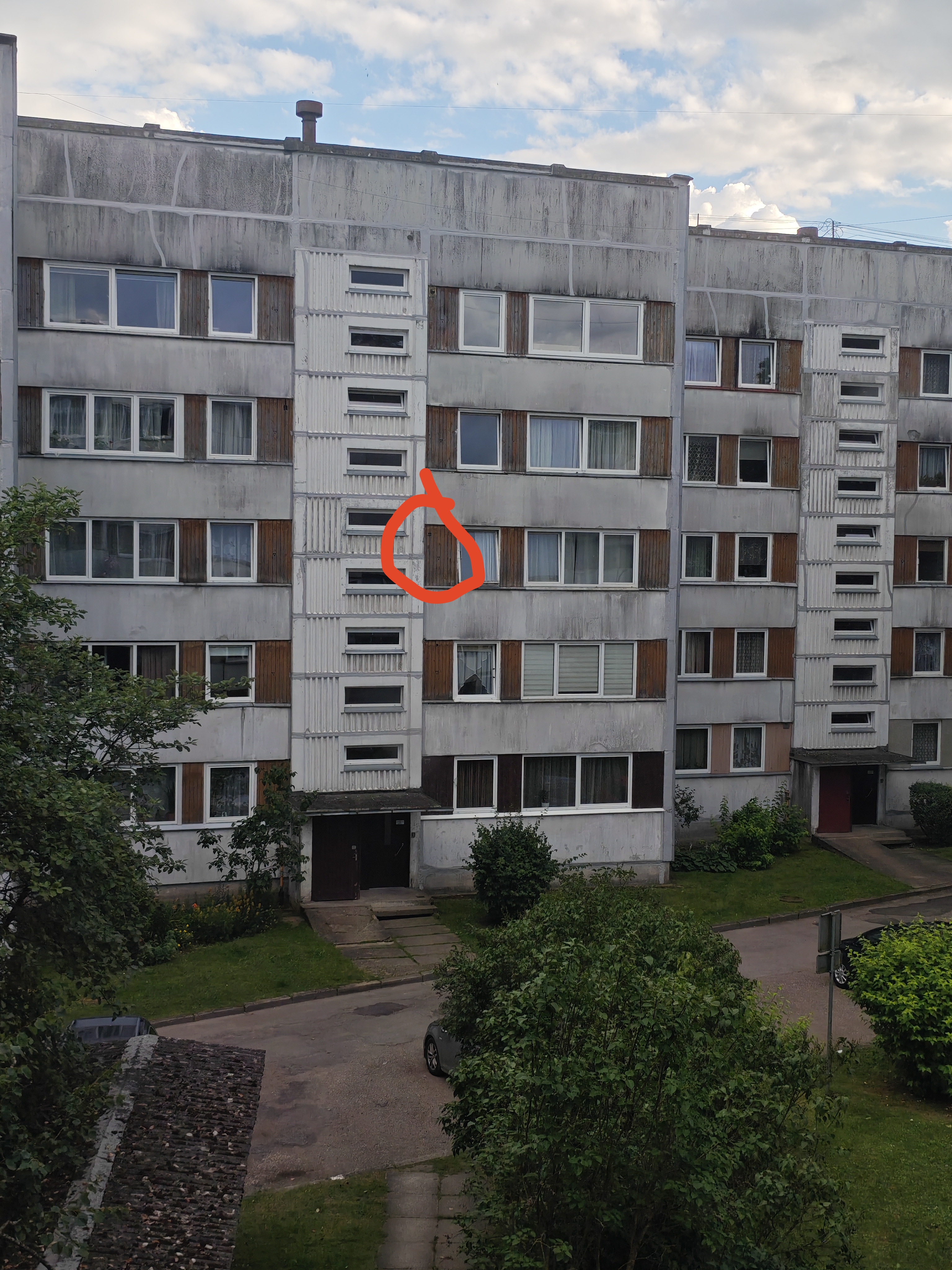

Kalibr-M, скорее всего, что можно. Но для точности нужна более развёрнутая инфа по конструкции дома. Или хотя бы более общие фото, где этот узел расположен и что эта стяжка удерживает.

BV, не надо делать выводы на необоснованных доводах. Никогда связи не будут заходить вовнутрь помещения, в зону видимости после отделки. Ждём хотя бы дополнительную порцию фото.

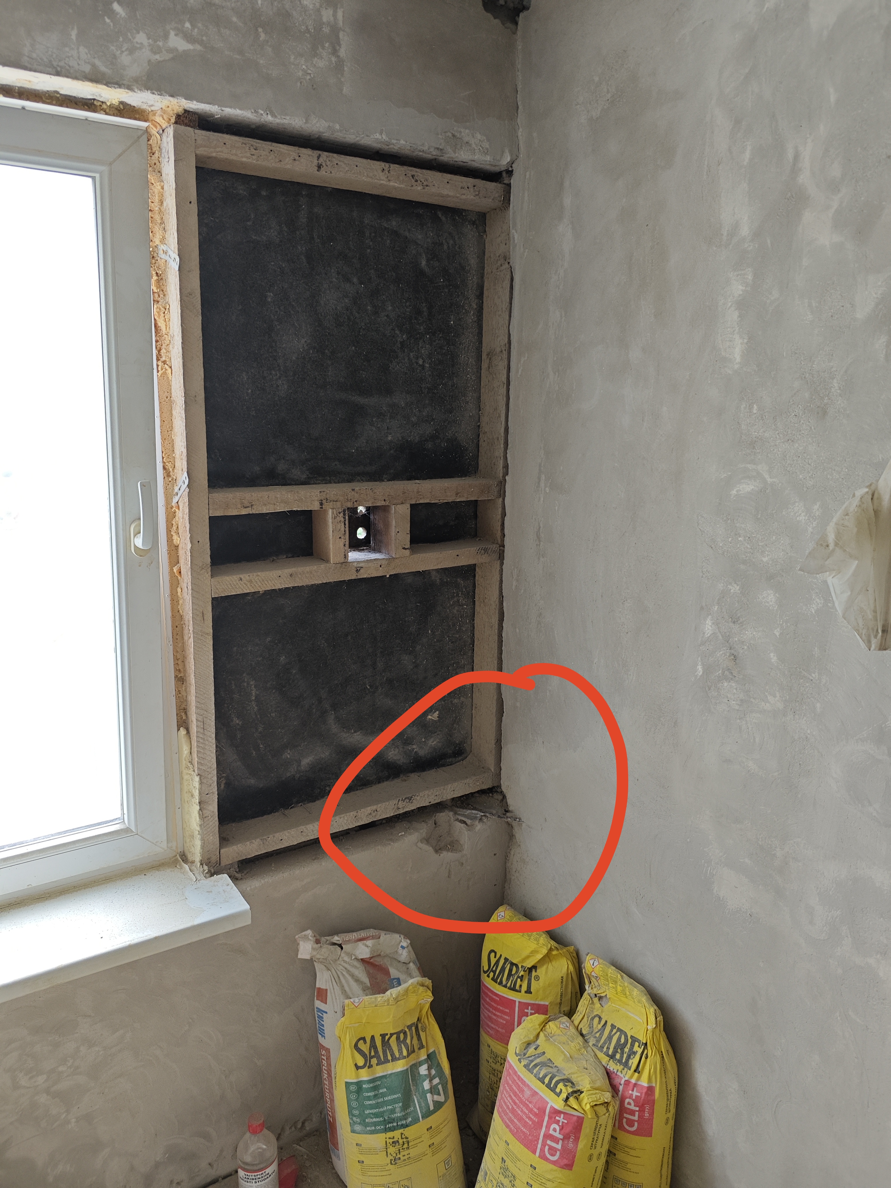

100001374710000137481000013749Если надо ещё, говорите, сфоткаю

Kalibr-M, фото пока достаточно. Реально, такое вижу впервые. Формально, связь в этом углу должна присутствовать. Вижу, что можно переварить, чтобы новая оеазалась внутри конструкции. После этого, удалить торчащую. Я бы ещё более детально исследовал конструкцию, другие связи этой плиты со смежными.

Сделано по варварски. Видимо придётся смирится и оставить как есть т.к. времени нет возится с этим. Потом уже вернутся к решению проблемы, когда время будет. Думал спилить по быстрому ))) Спасибо
