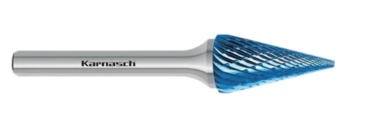

вот такого вида борфрезой, если нету пшм можно в дрель Снимок экрана 2025-07-31 в 11.40.30
