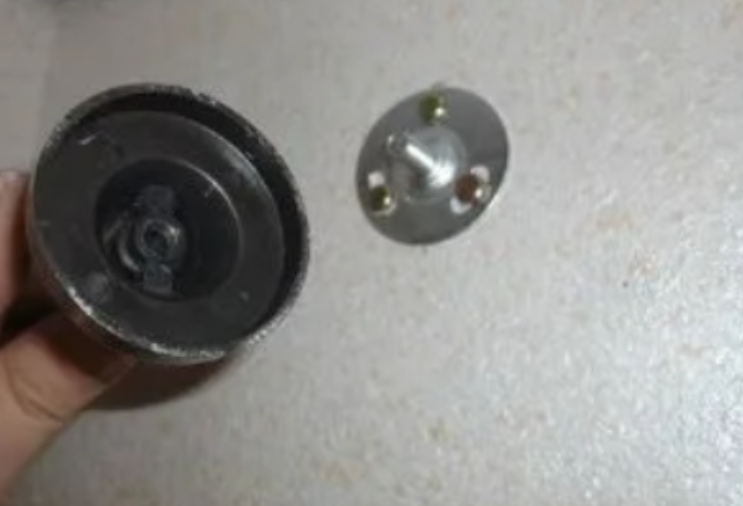

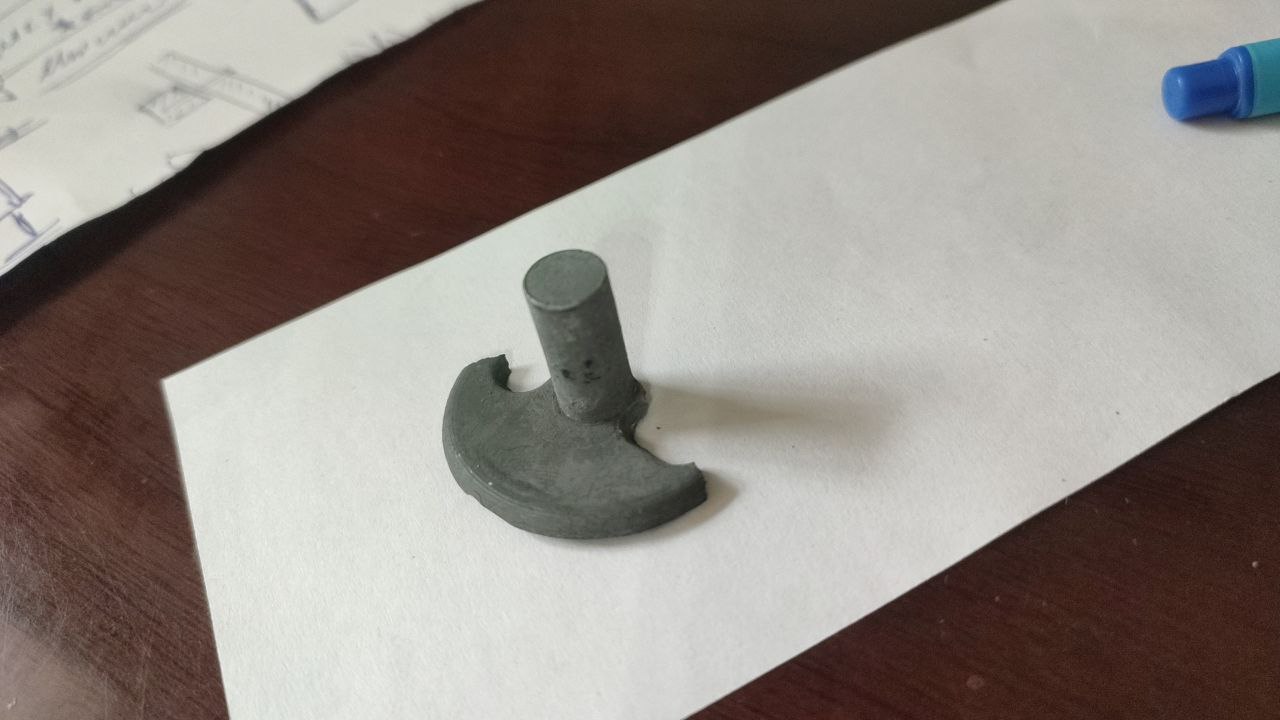

Добрый день! Различные ключки, держатели для бумаги, полотенец, ёршиков крепятся к стенам через металлический кронштейн. Часто он из хрупкого материала, типа силумина. И часто они ломаются.
Бывает, что крепление к стене ломается (как на фото), а сам "прибор" (крючок, полотоенцедержатель и т.д.) совершенно исправен. Вопрос такой - какая эта штука называется и можно ли их приобрести отдельно? У меня что-то не получается сходу найти в интернете.

АлексейСимонов, вряд ли найдете под ваш крепеж.
https://yandex.ru/images/touch/search?text=%D0%9F%D0%BB%D0%B0%D1%81%D1%82%D0%B8%D0%BD%D0%B0+%D0%BA%D1%80%D0%B5%D0%BF%D1%91%D0%B6%D0%BD%D0%B0%D1%8F+%D0%BE%D0%BF%D0%BE%D1%80%D0%BD%D0%B0%D1%8F+%D0%BC8+
Думайте как переделать... Вариант вместо площадки - по оси сантех шпильку в дюбель. Вам же нужен просто штырь из стены...
Спасибо. Хороший вариант , попробую! да, а найти и правда не получается..

АлексейСимонов, у шторных кронштейнов были похожие площадки, на 3 точки, только стальные. Держатся плохо, сверлить три отверстия...... Площадки выкидывал и крепил опорную часть длинным саморезом насквозь в дюбель - намного проще и лучше.
