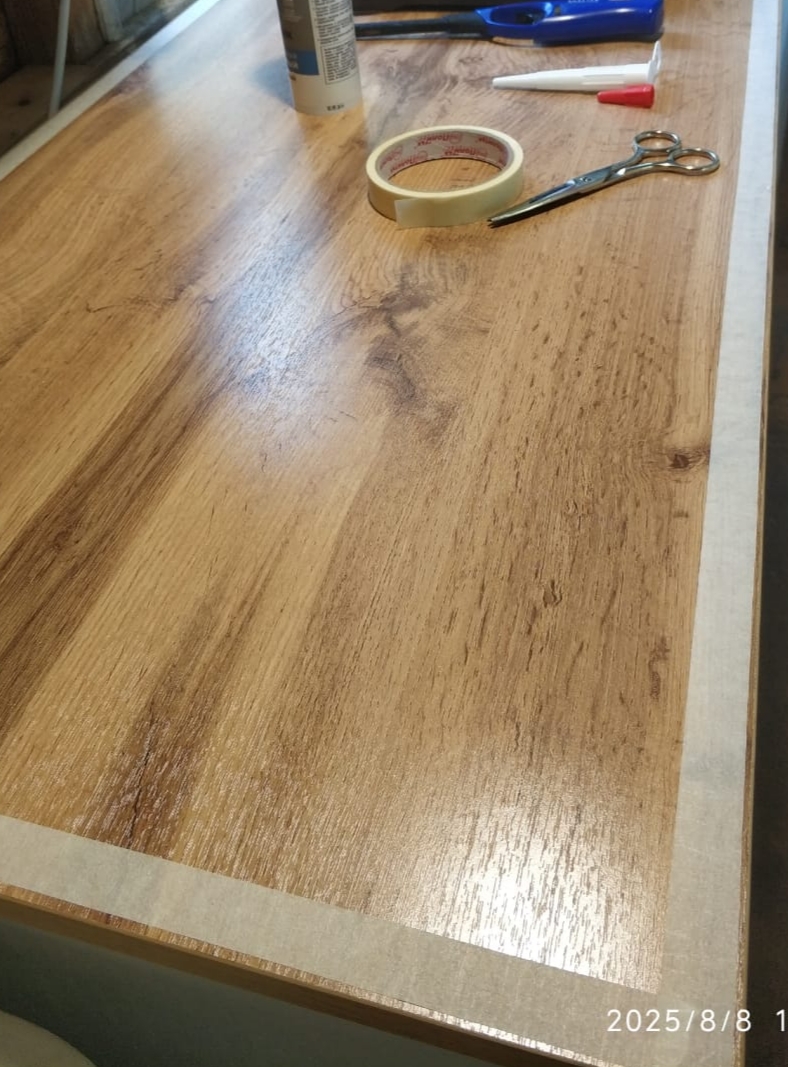

Добрый день, проблема такая. На дачу купила два дешевых нижних шкафа под одну столешницу. Столешница с кромкой, врезки нет, но под кромку стала просачиваться влага, несмотря на аккуратное использование. Вовремя заметила, просушила феном и утюгом, неделю защищала от влаги. Вроде обезжирила (водкой), ещё раз просушила и втерла силиконовый прозрачный герметик. По инструкции он должен был сохнуть 2 мм за сутки, но там слой очень тонкий, сохнуть по сути нечему. В результате через сутки с лишним он просто скатывается как желе. Такой способ не подходит? Или влажность высокая? Или герметик не тот? Может клей ПВА попытаться втереть? Там микрощели под кромкой, фактически просто неровный срез ДСП-плиты. Интересно, что советская ДСП сейчас лежит под дождём, и ей хоть бы хны за несколько дней. И икеевская скамейка недорогая 15 лет рядом с раковиной... Даже место скола не набухло. Та же история на стенке шкафа рядом с раковиной, попала вода. Стенки тоже мыть придётся, все отвалится рано или поздно. В общем, посоветуйте, пожалуйста, что делать? 1000020242

Elennna, после силикона втертого в щели в эти щели ничего не прилипает. По уму менять кромку.

Это и есть проблема. По уму если, то фрезером снять ровно (!) и приклеить хоть тонкую, хоть с т-пазом. Я бы вообще в т-паз вклеил дубовую рейку.

Приклеить уголок алюминиевый или пластиковый. Вообще ремонт ЛДСП, ну такое. На любителя.

Нету традиционного решения такой нетрадиционной задачи. А дальше только фантазировать. Надо что то очень жидкое. Можно масло для дерева попробовать.

Снимал кромку. Пропитывал яхт лаком. Клеил новую.
Даже отойдет кромка и будет щель - не страшно.

Спасибо всем большое. Попробую найти что-то жидкое, что просочится туда как вода. Если не получится, ну тогда... Вот в поиске выскочил полиуретановый лак для дерева в баллончике. Может попробовать аккуратно?

Так он вроде оттуда сам вывалился. Целиковым слепком.

Потому что он не течет. Возьмите силиконовое масло.

Раз дешевые шкафы на дачу, заклейте углы прозрачным скотчем. Более красивый вариант это пролить стык затекающим суперклеем в несколько проходов.
