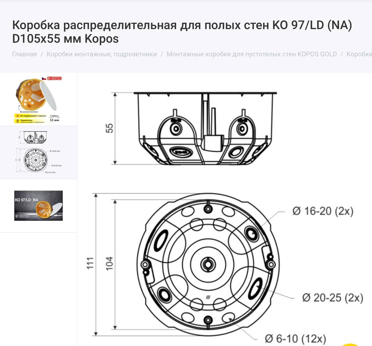

Radio, если коробки заменить на огнестойкие герметичные для полых стен Kopos KO 97/LD (NA) D105/55, а в месте крепления коробок лист фанеры заменить ГВЛ, то такой вариант тоже плох относительно размещения на потолке под натяжным? IMG_1466
Radio
Radio
Заблокирован
Регистрация: 17.02.2008
Сообщений: 22192
15.08.2025 в 20:39:38
Тим Грэй написал 15.08.2025 в 19:10
Да.
Ставьте промрукав 100х100х40, и оставьте стены в покое. 69241033\[1\]

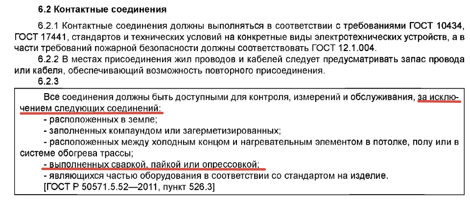

Radio, если не трудно, напишите, чем плох вариант в стене. Мне нужны аргументы для прораба, чтобы обосновать переделку. К строительству/электрике отношения не имею. По нормам, которые нашел, коробки должны быть в доступе. Под натяжным доступ ограничен. И насколько трудоемкая задача будет сейчас все перенести на потолок?
Radio
Radio
Заблокирован
Сообщений: 22192
15.08.2025 в 21:20:28
Тим Грэй написал 15.08.2025 в 21:13
Это относится к коробкам, соединения в которых должны быть доступны для ревизии и обслуживания. Если соединения необслуживаемые, т.е. сделаны сваркой или опрессовкой, то доступ к ним не нужен.

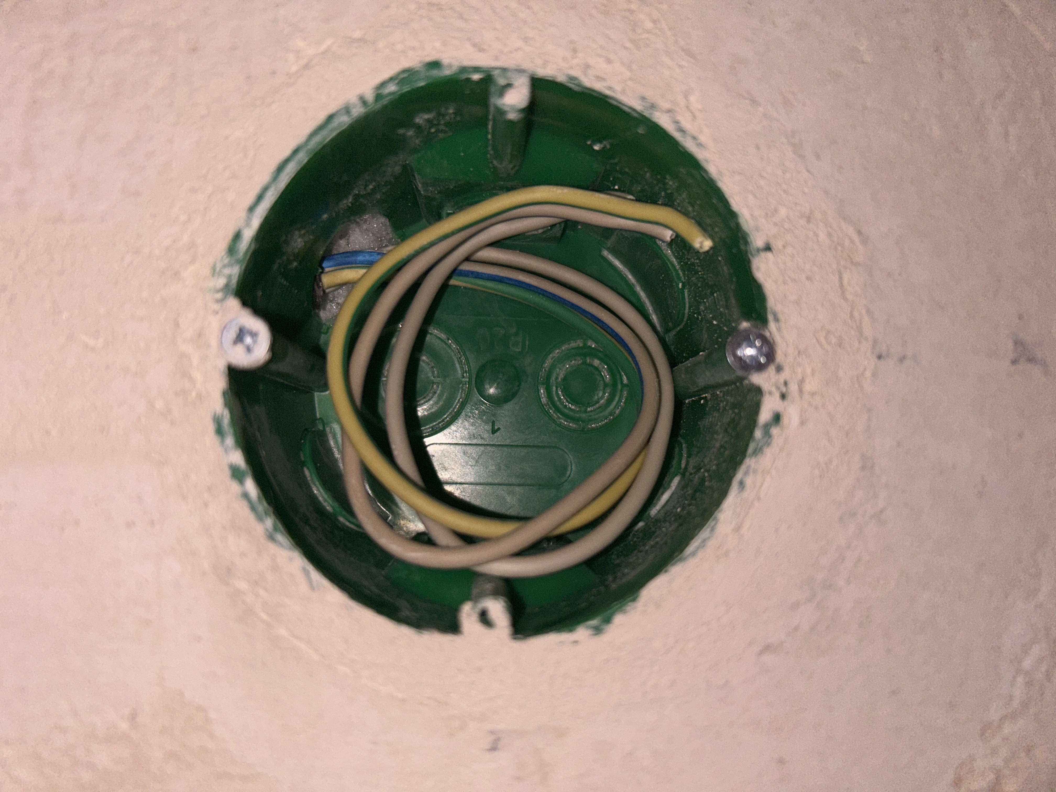

Radio, ясно, спасибо. А подрозетники на пену - это нормально или тоже просить переделать? Успели установить только 3 штуки.IMG_1494
Radio
Radio
Заблокирован
Сообщений: 22192
15.08.2025 в 21:32:50
Тим Грэй написал 15.08.2025 в 21:27
Не просить, а требовать.
Установочные коробки устанавливаются на гипс (не на шпаклевку и не на штукатурку).
