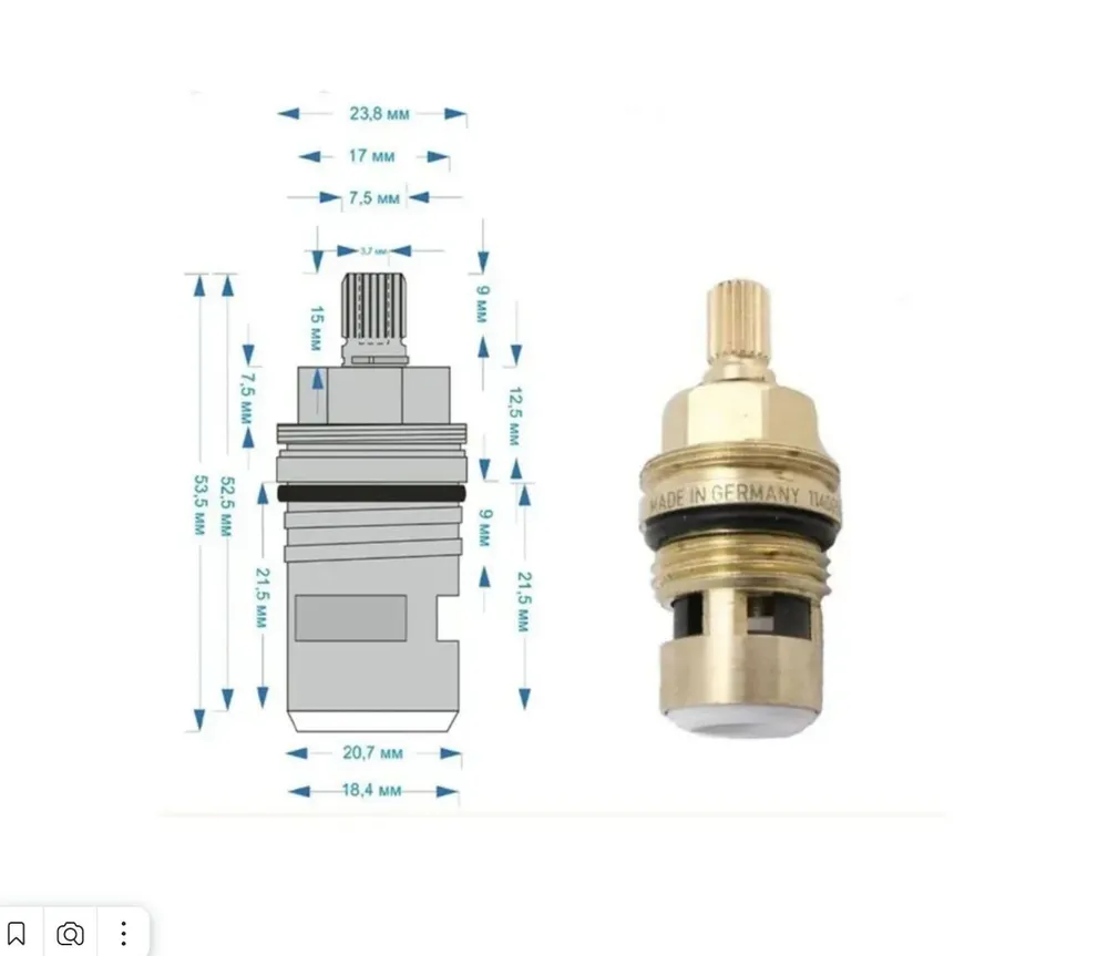

Здравствуйте, уважаемые мастера. Подтекает кран-букса в районе штока на маховике полотенцесушителя. Выкручивали буксу - пробовали заменить вместе с сантехником из УК - но буксы не подходят по размеру - 1/2 слишком большая, а 3/8 немного меньше. Вообще неясно что за размер такой буксы и где его найти в продаже? Нужна букса чуть больше 3/8 и меньше 1/2 На фото букса 3/8 ( нужна чуть больше но такой же формы)

pool, был опытный сантехник из ук. Не подходят по резьбе обе буксы. 3/8 мелковата - проходит насквозь а 1/2 не влезает в гнездо. Вот что это может быть за букса? На фото 1 сама букса непонятного размера. На фото 2 конструкция. На 3 и 4 фото буксы 1/2 и 3/8 которые не подходят по размеру Это подтекающая кран-буксаЭто сама конструкцияЭтот кран букса 1/2 которая великаScreenshot_20250818-191234_Gallery

zigmund написал 18.08.2025 в 18:56
Неважно, что букса керамика. Смотрим на диаметры.
Не поленился, живьём померил буксу, какая у меня под рукой оказалась. Диаметр резьбы 20,76.
pool
pool
Регистрация: 03.08.2006
Сообщений: 5926
18.08.2025 в 19:30:49
Если диаметр корпуса крана зажат, можно чуть расширить - в маму вкрутить, потом выкрутить что-либо с конической резьбой, чтобы заход был поспокойней.

zigmund
zigmund
Регистрация: 16.07.2015
Сообщений: 304
18.08.2025 в 21:58:14
pool написал 18.08.2025 в 19:40
Мне ничего непонятно. Что же делать? Туда никак не входит букса 1/2 а 3/8 маленькая букса. Всё это пробовать приходиться делать при перекрытом общем стояке. Размер буксы может быть между 3/8 и 1/2?

zigmund написал 18.08.2025 в 21:58
Не может. Я не верю, не могу этому поверить, что букса не входит. Даже если резьбы оказались в допусках, с размерами навстречу друг другу, то всё равно. При очередном мантаже, запастись метчиком полдюймовым, фитингом с наружной конической резьбой. А саму новую буксу прогнать тестово в разные фитинги.

Букса могла не входить по причине, что был видвинут шток с прокладкой.
Возможно метрическая
