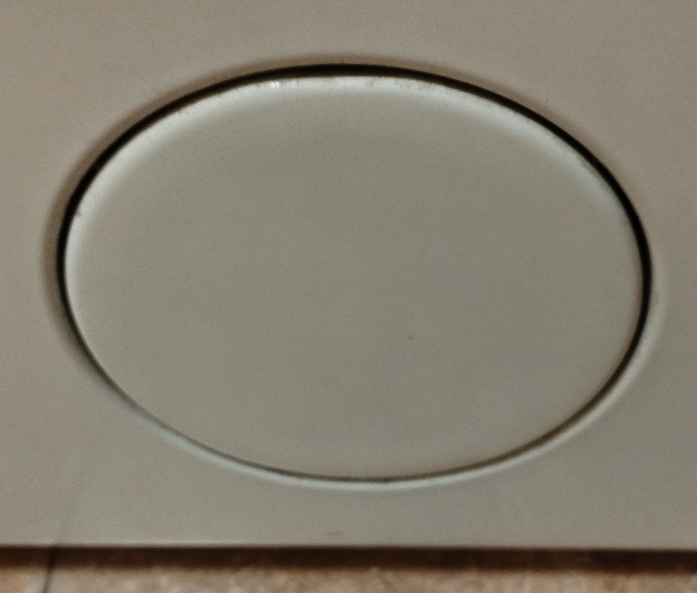

Бесит люк фильтра без зацепов и рисок. Залезаю не каждый год, но в какую сторону его открывать забываю каждый раз. Однако, в новых современных гореньях эту беду пофиксили, сделали выемку под палец. IMG_20250821_091139_edit_26925554359050
