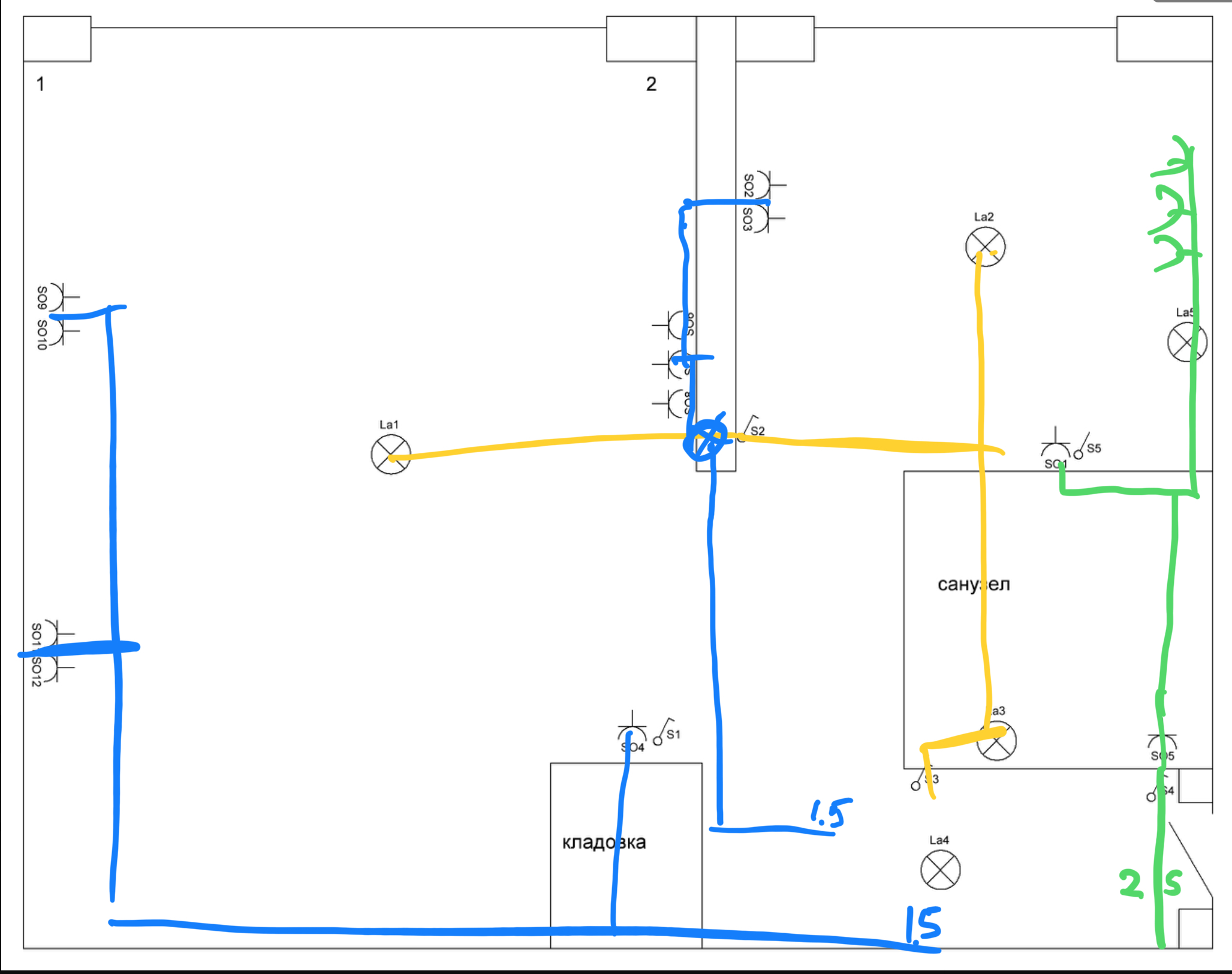

Добрый день, меняю проводку в однушке (плита газ). Помогите максимально упростить схему проводки. Какие линии предполагаются: Кухня: 2 розетки (здесь и далее имеются в виду линии на разных стенах), 2 свет (потолок и подсветка над столешницей) Комната: 1 розетка на стене смежной с кухней + 3 розетки на другой стене, 1 свет Ванная: 1 розетка, 1 свет Коридор: 1 свет, 1 звонок, про роутер не забыл - просто им не пользуюсь, если припрет - подключу в комнате
Например, такая ситуация: на кухне 2 розетки (вернее, розеточных линии, на разных стенах), а на смежной стене розеточная линия для комнаты. По классике мне надо провести линию 2,5 квадрата на розетки кухни, линию 2,5 квадрата на розетки комнаты и линию 1,5 квадрата на свет. Поставить автоматы 16 (13?) ампер на линии розеток и 10 ампер на свет. Возникла идея, а что если провести все проводом 1,5 квадрата и поставить автоматы 10 ампер? На кухне одну розеточную линию объединить со светом, получится те же три линии в щиток => 3 автомата 10А В комнате объединить 3 розеточные линии и свет, так же на кабеле 1,5 квадрата => 1 автомат 10А Объединить 1 розетку и 1 свет ванной с 1 свет коридора и звонок, так же на кабеле 1,5 квадрата => 1 автомат 10А Ну и под конец подвесить пару УЗО, например одно на линии мокрых зон кухни и ванной, второе на розетки комнаты и розетку кухни, которая на смежной с комнатой стене, максимально удалена от воды. Подскажите, может как еще перегруппировать, цель - максимальное упрощение. Старый фонд, потребители стиралка, холодильник, пылесос.

Начни с перечня потребителей ЭЭ - по комнате все ясно (утюг-пылесос по очереди), а вот кухня-ванна - нет Стиралка, фен, посудомойка, микроволновка, холодильник и так далее. Список давай чем пользоваться будешь. И планировку квартиры.

MADONNA, кухня: стиралка, холодильник, ванная: стиралка (пока не определился куда стиралку ставить, сейчас стоит на кухне, но вроде как не место там ей, наверно перенесу в ванную). Plan

IMG_2672

Не надо мешать свет с розетками. Вы хотите сэкономить на проводах? Не хотите лепить щит в квартире? В масштабах кап ремонта невеликая экономия. У меня в старой трешке 20А на все розетки кроме плиты и нормально. УЗО общее на вводе.

Разумеется, экономить надо на всем. И свет и розетки на одной линии 1,5мм вполне себе могут быть - розетки кратковременной нагрузки.

Переломился и коротнул шнур утюга, погас свет, и Вы с горячим утюгом в темноте.

Во-первых, в другой комнате свет будет, во-вторых это ситуация маловероятная и малоопасная
