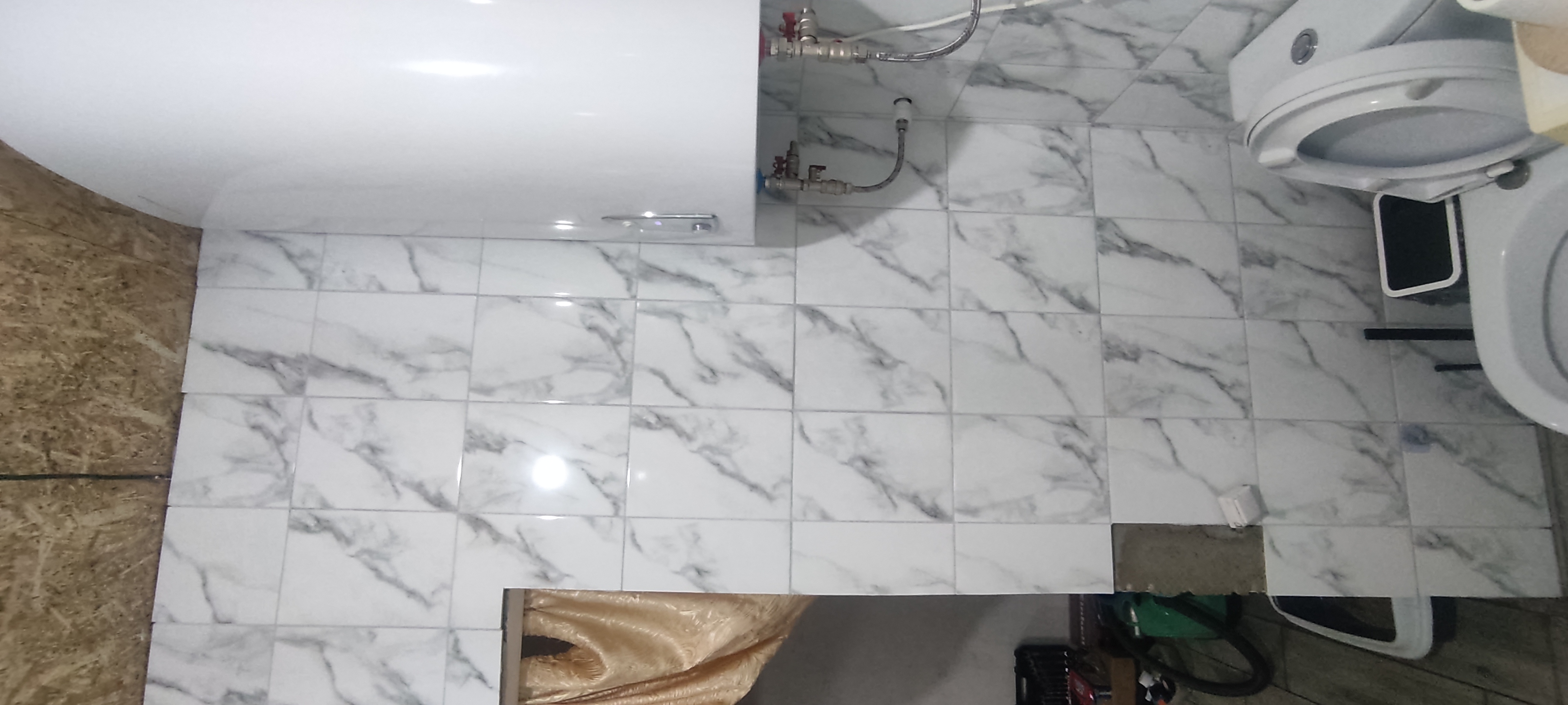

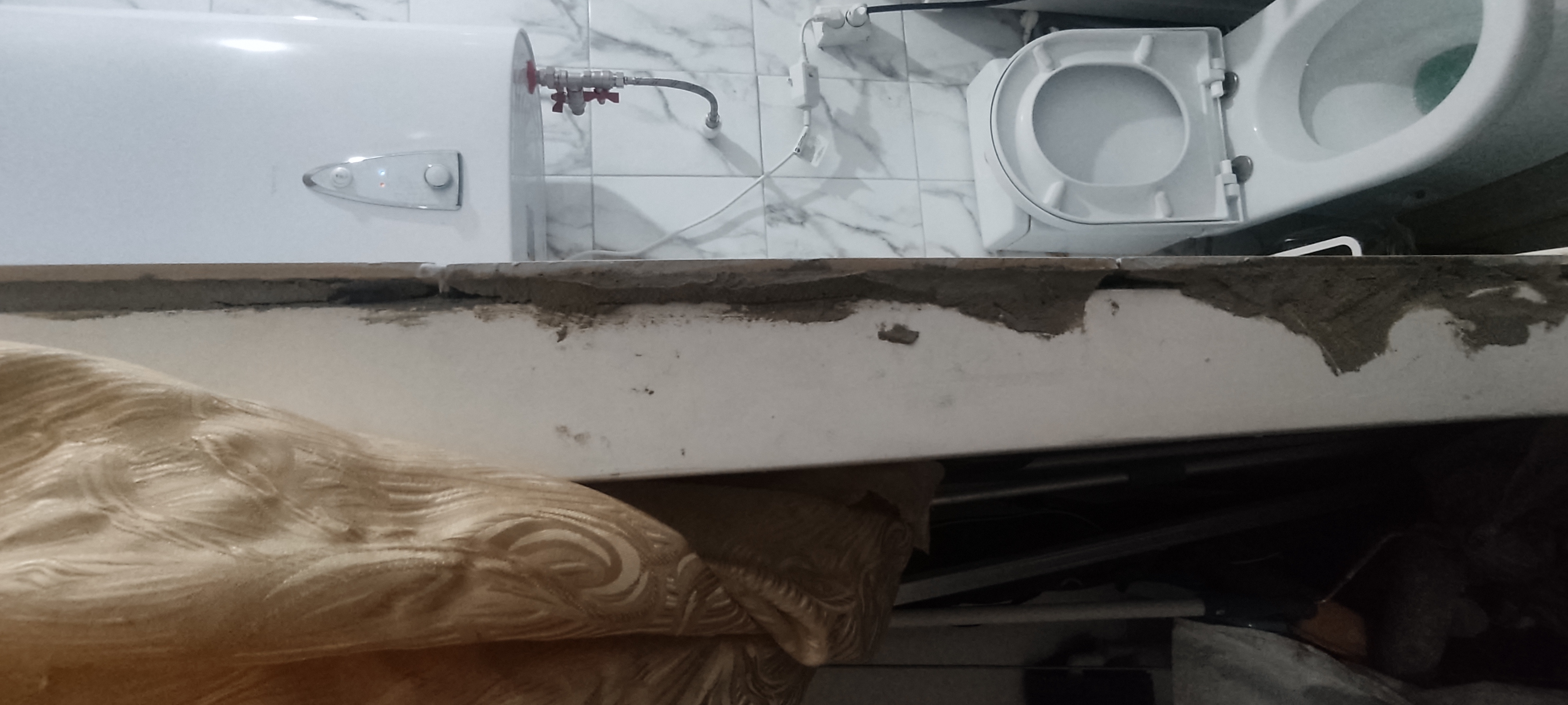

Здравствуйте, подскажите пожалуйста как закрепить полотенце сушитель электрический, на стенку из гипсокартона? Толщина - 1 лист. IMG_20250825_114043IMG_20250825_114026

Усилить каркас + закладная (бруски, фанера).

skatzzдюбель молли + инструментдюбель молли + инструмент

skatzz, ПС - совсем не тяжёлая конструкция. Такого типа крепления более, чем достаточно.

Через плитку не закрутится.

в плитке отлично будут держать оранжевые пробки

6*37
