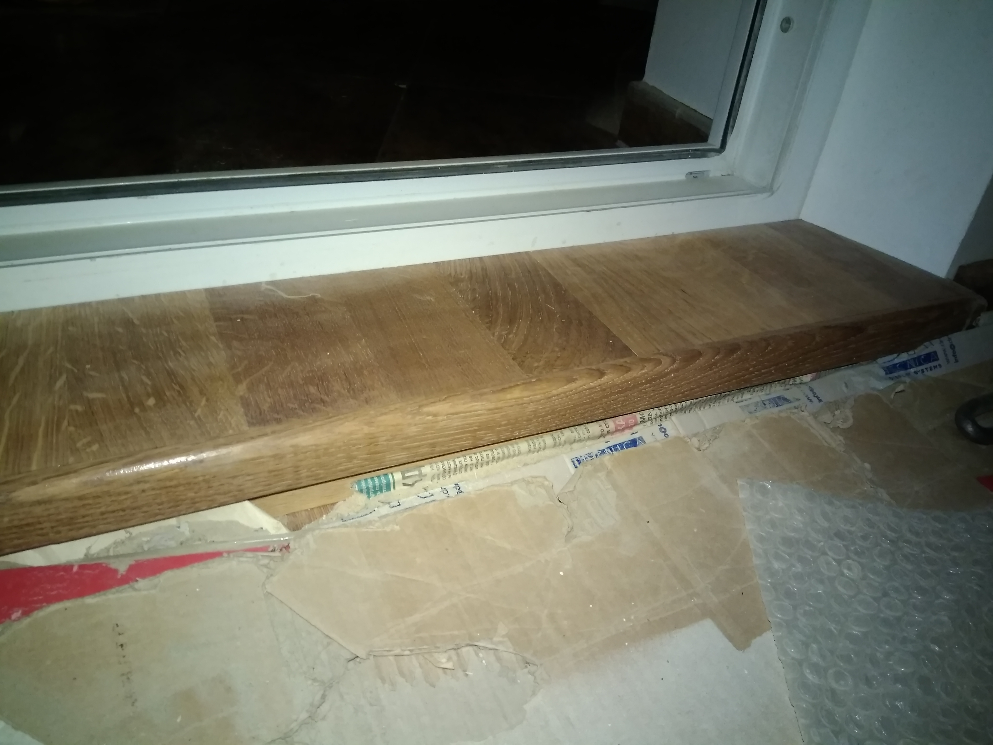

pool, лет 5 назад покрывал Loba 2HK. Отлично ремонтируется локально. Без разнотона. Пыль не вбивается. Короче ОК. По инструкции там нужен pad и через час-два располировать. Если этим пренебречь, могут быть проблемы.

Во IMG_20250828_202438
