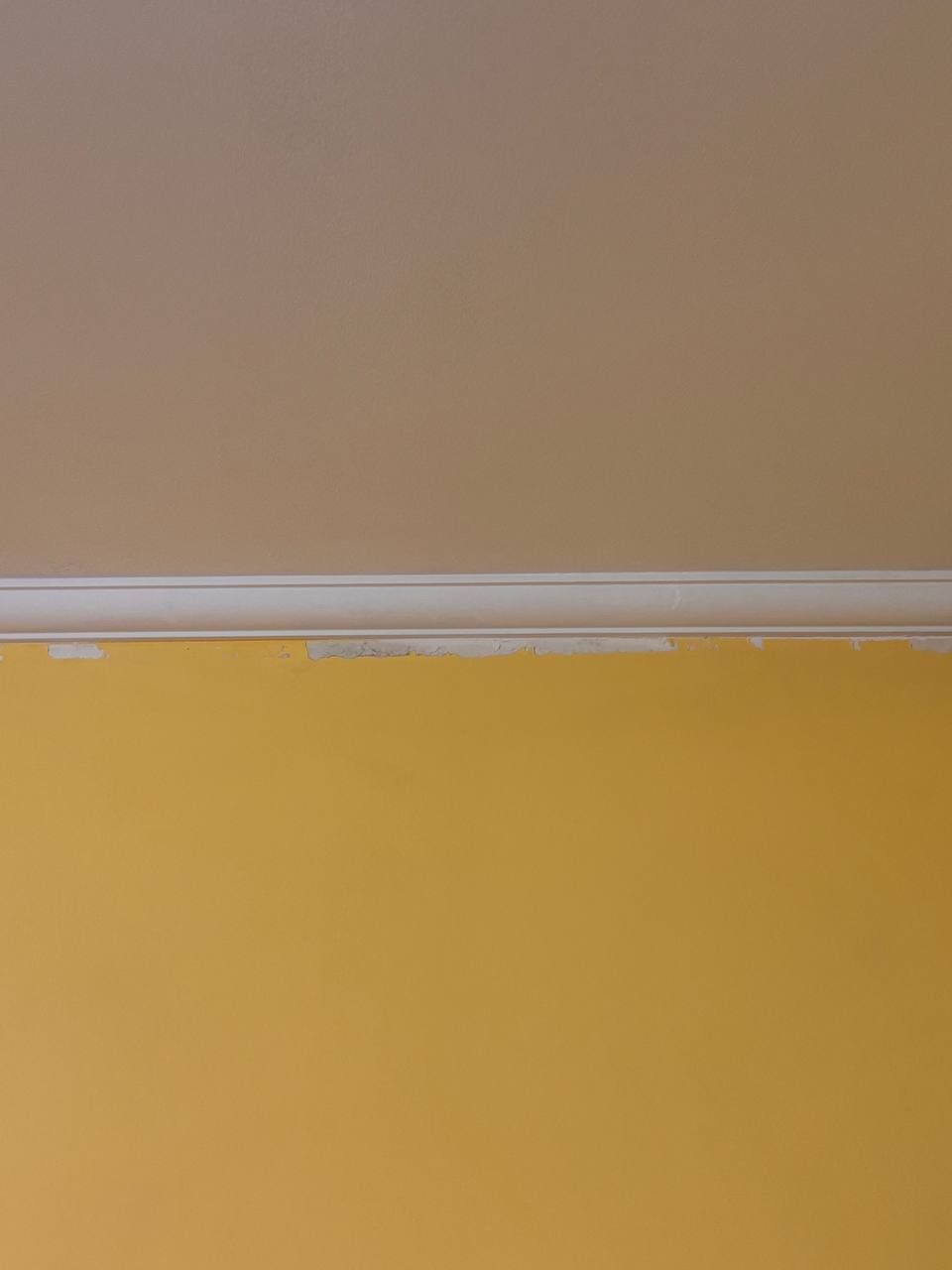

Хочу перекрасить обои под покраску, но на ней есть вот такие разрывы. Чем можно их заделать и нужно ли?photo_2025-08-28_16-05-15

+7 985 276 46 58, заделать нужно шпатлёвкой. Если на обоях есть шагрень, то (по-возможности) повторить её на шпатлёвке.

pool, а какую можете посоветовать шпатлевку для этого?

+7 985 276 46 58, практически, без разницы. Какая окажется под рукой, той и делайье. Можете даже акриловым герметиком подтянуть.
