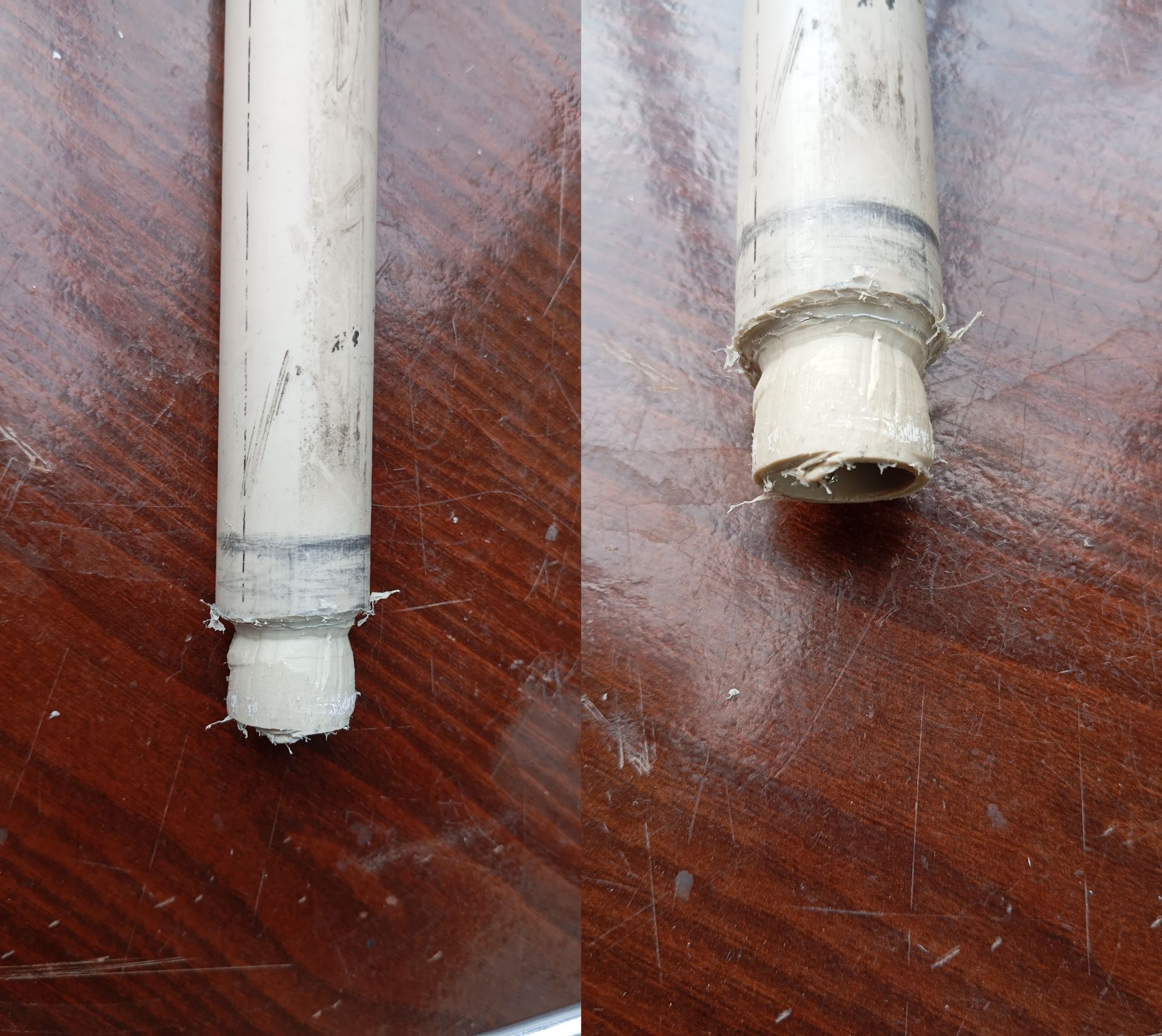

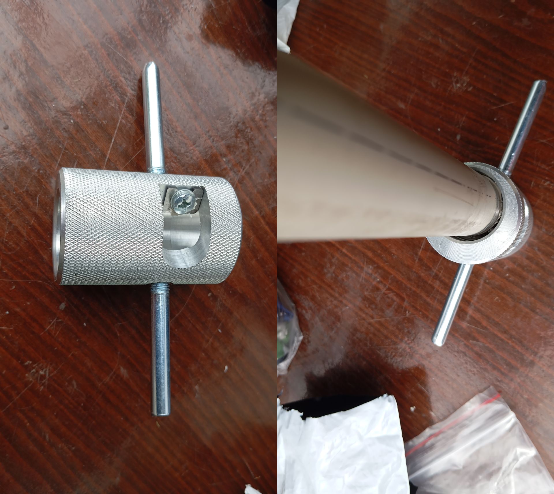

Собираюсь менять газ котел и мне нужно произвести небольшие изменение в мох трубопроводах отопления и воды. Трубы серый армированный алюминием (?) полипропилен. Когда-то я паял не армированные - тут мне всё вроде понятно, но с армированными я что-то впал в ступор. Выяснив что их нужно сперва зачистить от алюминия я купил зачистной инструмент и попробовал на обрезке зачистить. inst tr25
Я прекрасно понимаю что сделано коряво - то ли инструмент такой, то ли руки - вопрос отдельный, но это было нелегко и получилось.. как получилось. Почему так получилось тоже интересно, но не это самое главное.
Главный вопрос вот в чём. При зачистке диаметр с 25 уменьшился до 20го и мне теперь не понятно как это паять - в паяльнике использовать для трубы насадку на 20, а для фитинга на 25? Но мне кажется это какая-то фигня и не будет надёжным соединением.

Положение ножа надо отрегулировать. Но труба какая-то странная, алюминий очень глубоко. Скорее всего ничего не надо зачищать. На такой глубине он не помешает пайке

Скорее всего у этой трубы нужно зачищать торец трубы от алюминия на глубину ок. 2мм, а не сдирать верхний слой. Такой зачисткой.
Дык щас вроде все такие в продаже....со "среднеслойным" армированием (или как его там обзывают?)
Я специально выбрал с ручками, тк показалось что с ними будет проще. А у них получается разная конструкция ножей и соответственно снимаемая часть... Блиин. Ок... Спасибо.

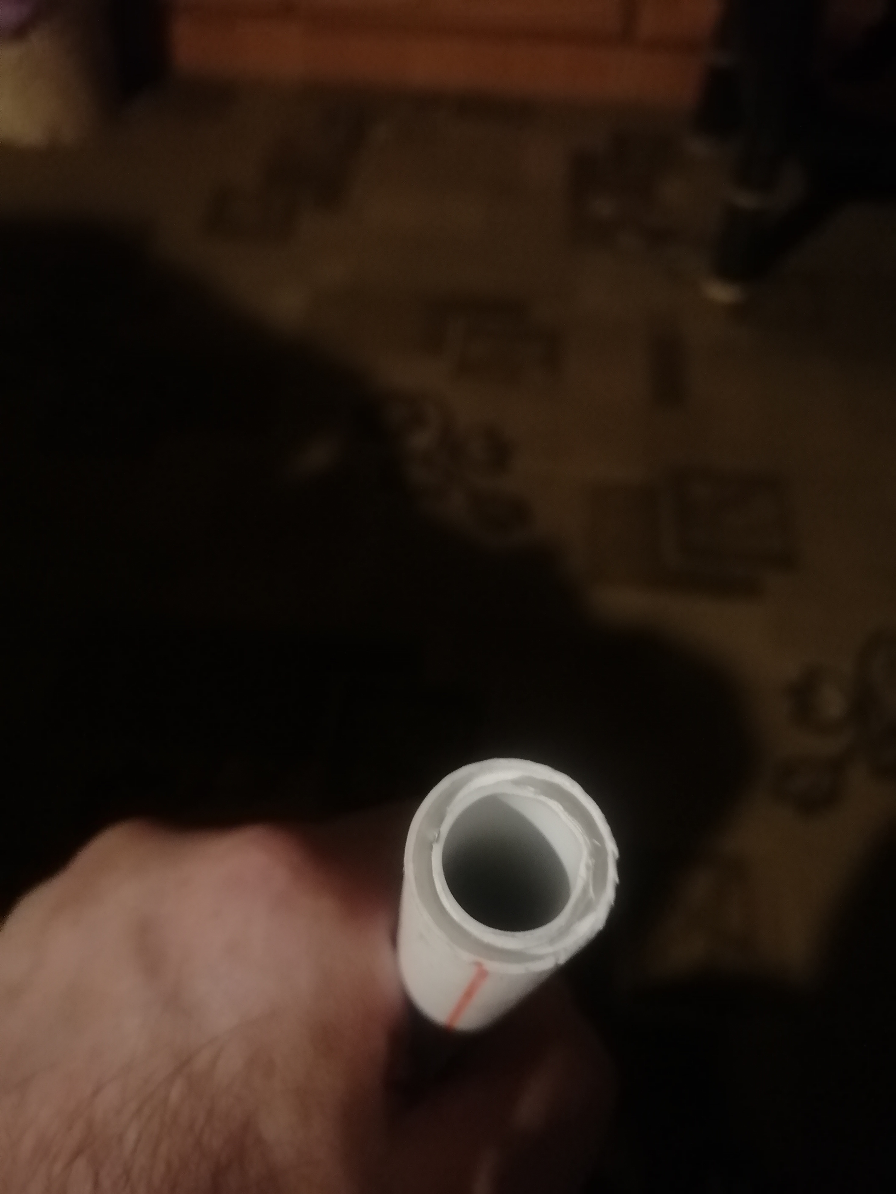

Aipers, это должно выглядеть вот так. До зачистки.IMG_20250905_233658после. IMG_20250905_232543
Да я его и регулировал. Изначально он вообще ничего не снимал. Но отрегулировать нож оч. сложно - нет насечек на посадочном месте и он прокручивается при заворачивании болтика. Приходится поддерживать гвоздём... В общем этот инструмент меня поднапряг.

Спасибо, я понял. У меня, правда существующая система на серой трубе (старая, ещё европейская вроде бы) - надеюсь разницы нет.
