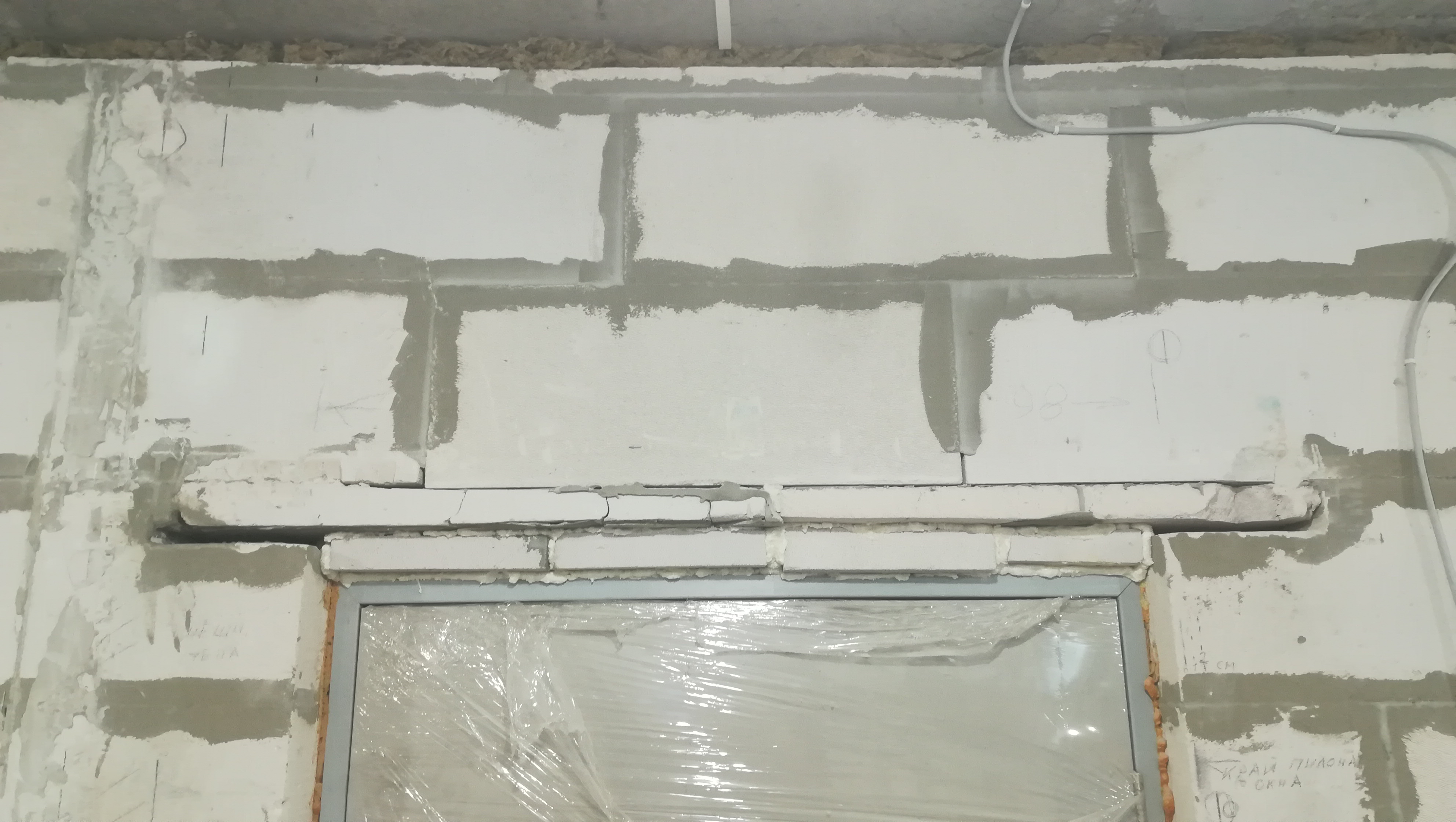

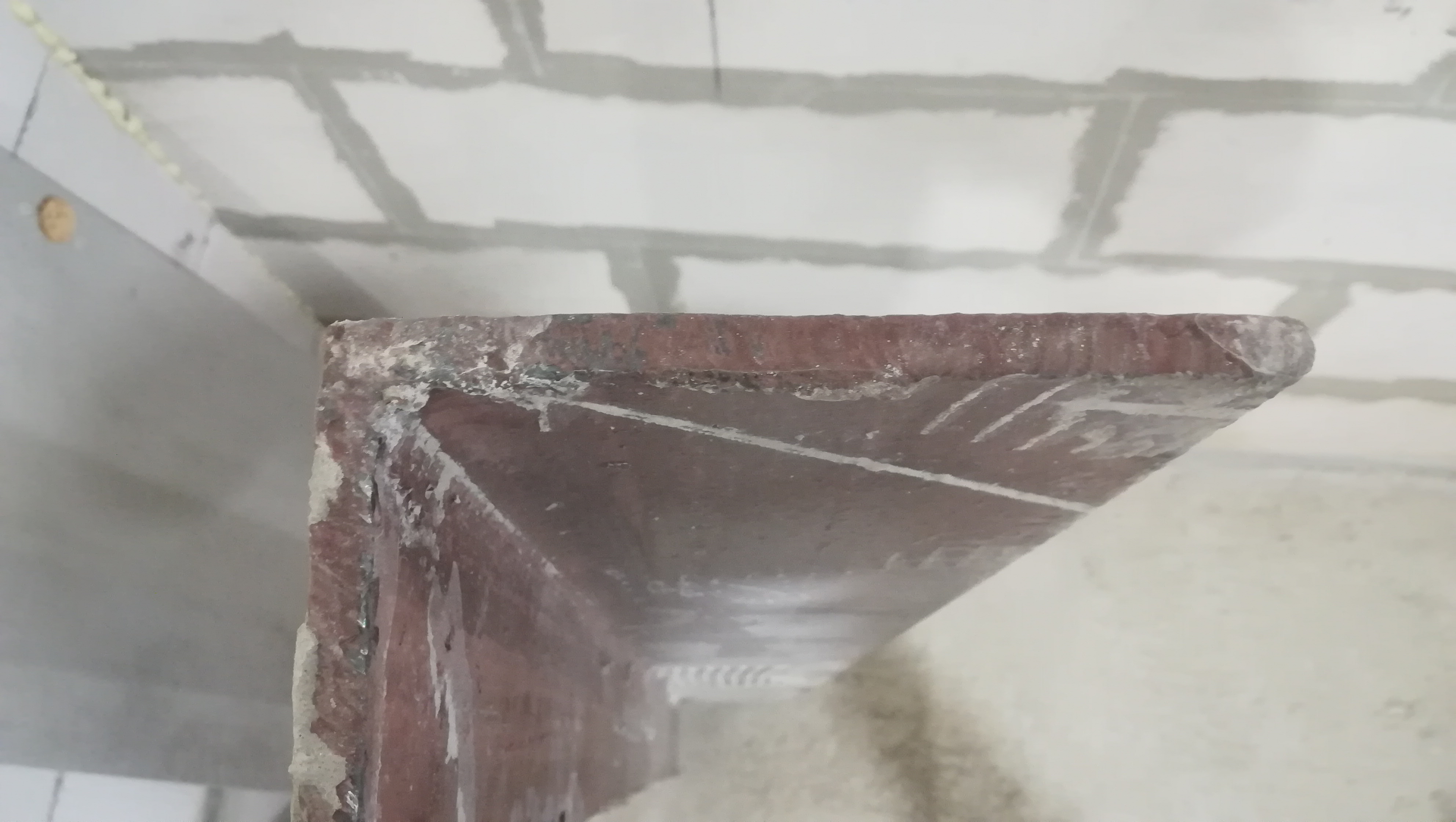

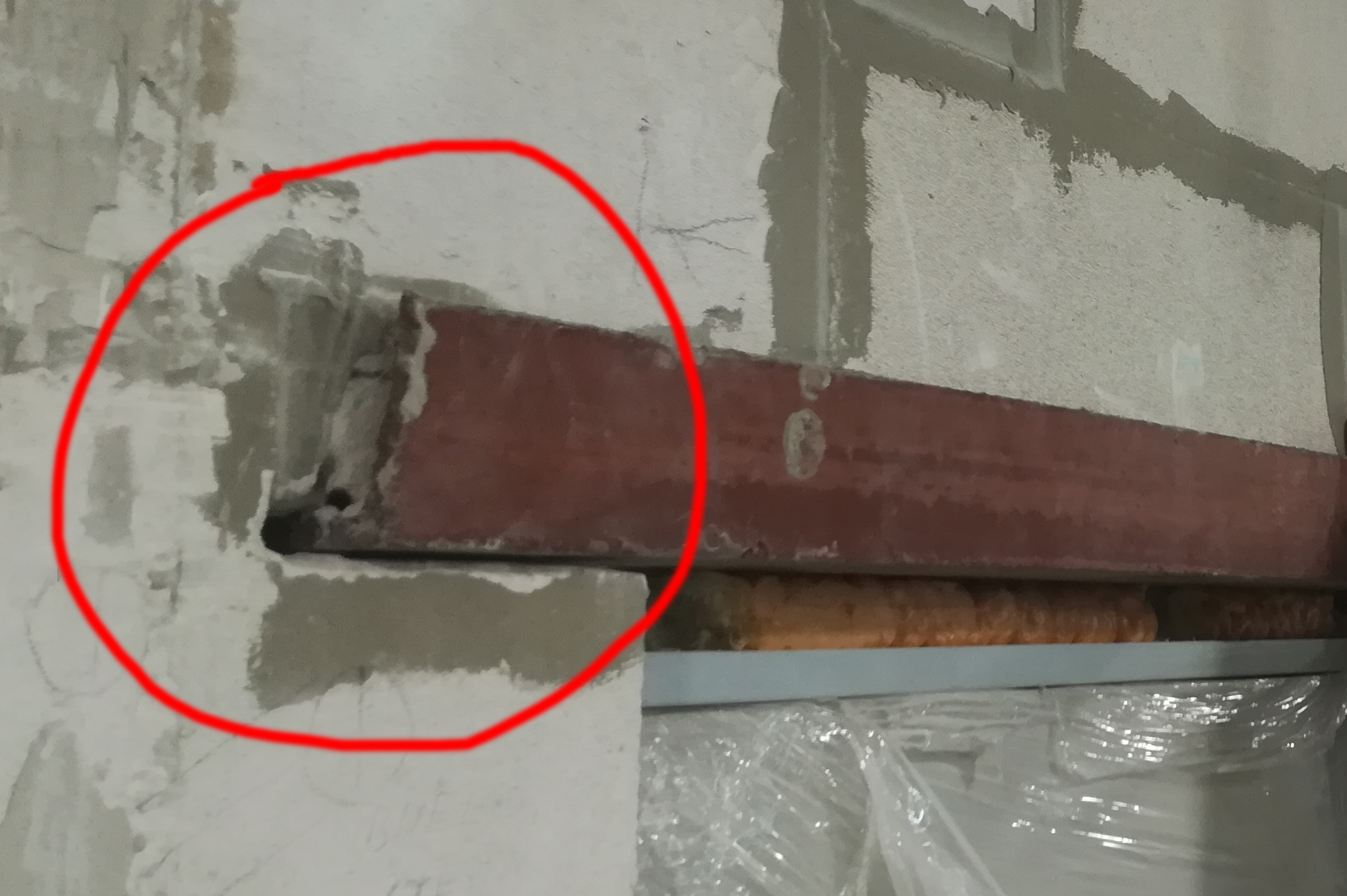

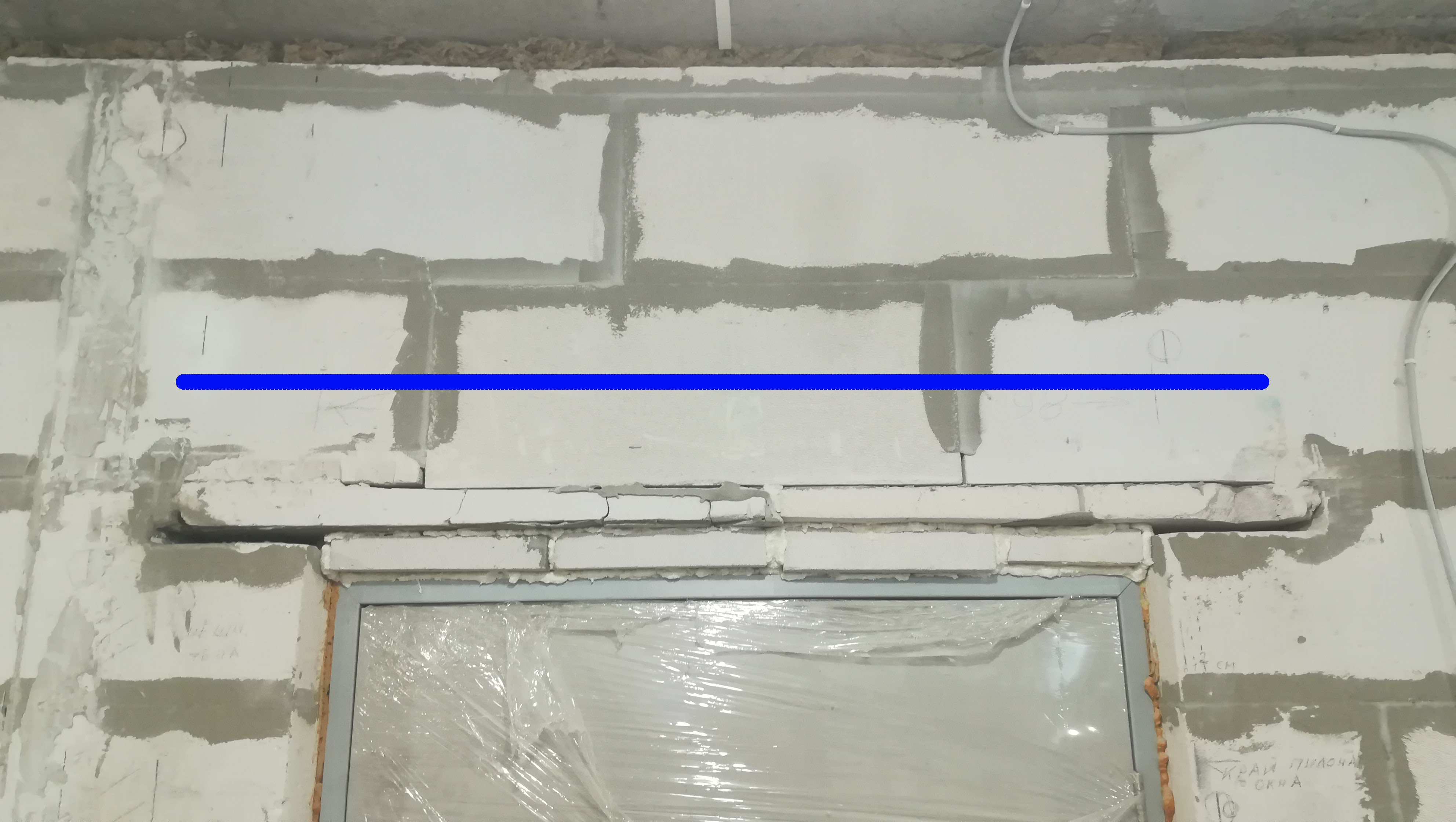

Здравствуйте! Стена толщиной 20см пеноблока (от застройщика) досталась с крайне убогой перемычкой-уголком над входным дверным проёмом. Сам уголок крайне мощный, 20*10см или что-то такое, толщиной не менее 1см. Но вот сделано так, что руки бы оторвал строителям. Уголок будто вбили, а не замуровали. Один край уголка торчит не менее чем на 3см от стены. Просто принципиально не хочу закидывать всю стену таким слоем штукатурки из за этой железки, но и отпилить невозможно - болгаркой 3 дня пилил бы. В итоге просто поддел край и вынул это безобращие из стены - оно, как я и предполагал, практически не было замуровано даже там.УголокIMG_20250820_182007 Уголок. IMG_20250820_181947После вынимания этого уголка ничего со стеной не произошло, сверху нагрузки никакой по сути. Вопрос - допустимо ли вместо вмуровывания железок (типа арматуры) в место где находился уголок, прорезать как я показал, и культурно туда вмуровать пару арматур 12 или14мм диаметром во всю длину? Будет ли это необходимо и достаточно для дальнейшего спокойствия? Как глубоко нужно проштробить под них? сантиметра 3-4 хватит? прорезать новую штробу Да и я не хочу, честно говоря, в старое место усилитель запихивать даже из соображений, что потом заштукатуривать снизу эти железки не очень удобно будет. Спасибо )

R.S., Судя по тому, что вижу, там вообще ничего перемычками усиливать не надо. Штукатурить/шпатлевать будет достаточно. А для спокойствия штукатурную сетку использовать.
С каждой стороны за проем должно выходить не менее 600мм арматуры. Штроба чистится, грунтуется, заполняется раствором и в него вдавливается арматура. Штроба не менее 60мм от края блока То же самое - снаружи этой стены. Либо 2 арматуры снизу, но как при этом завести 60 см в стену и полностью заполнить раствором - я не знаю.

Не менее 60мм от края блока"
Между краем штробы и низом блока. Отступ от края блока.

BV написал 09.09.2025 в 15:01
Ясно! ) А на какой глубине должна залегать? 40мм хватит для пары прутьев 12мм арматуры? Буду с одной стороны делать, со стороны общего коридора/лифта не получится.

Вы можете с двух сторон проёма втопить в штробу полосы металла (типа, 3х40) и стянуть их друг к другу сквозым болтовым креплением. В 50-100 мм выше дверной коробки. Потом заштукатурить.
