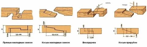

Есть мауэрлат плашмя ложится брус 150x100, пытался сделать соединение "на ус с затуплением" или косой прируб.Пытался циркуляркой с 190 диском.получилось косо-криво, каким инструментом такие запилы делают на таком брусе? Есть сабельная пила, бензопила, циркулярка, ручная пила по дереву. Как делал: Циркуляркой с двух сторон пропилил, остальное ручной пилой допилил, в итоге срез кривой получился. Брус естественной влажности с соответствующей геометрией.

Какаду, что за ус с затупением? Извините, затупил. Картинку бы!

n-p-n, 1000017582Последнее соединение

Какаду, наверное, стоит взять цепную пилу. Но будет неровно, конечно.

Саблей ровнее будет. Намного. А уж обычной ручной даж не предлагаю. Не модно видимо.

Какаду написал 22.09.2025 в 11:23
n-p-n, Последнее соединение
Ручной без развода по направляющим. Цепной, саблей или ручной сразу два сложенных бруса и забить на притупление - тогда погрешности угла и пила будут пофигу. Можно даже склеить будет.

Встык поставить на скобы и не заниматься дурью.

MADONNA, пластинами проще

Схему мауэрлата приведите. Где целый брус лежит, где составной.

Ручной не пробовал ещё , обычная самая нужна? Или с мелкими зубьями? Боюсь полотно уведет. Саблей куплю жесткое полотно попробую. Мишутк написал 22.09.2025 в 15:43
Везде составной, стены 12, 6.8м соответственно везде составной пиломатериал только 6м.

каким инструментом
Электроножовка, она же "аллигатор".
