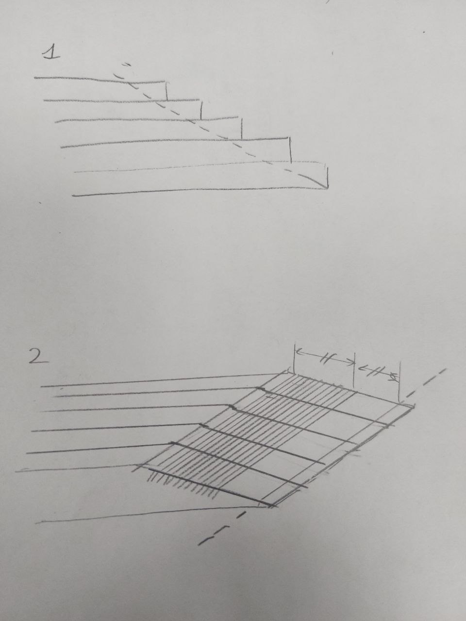

Везде составной
Чем скреплять будете ваш запил?
Я бы соорудил кондуктор, в который внахлест ставятся два бруса и протыкаются торцом шины бензопилы по косому резу. Потом циркуляркой срезать затупление.
Если кондуктор получится не хлипкий, то можно запиливать и поодиночке, углы будут выдержаны. А внахлест можно и руками протыкать без кондуктора.

Какаду написал 21.09.2025 в 19:32
пытался сделать соединение "на ус с затуплением" или косой прируб
а "затупление"(с) обязательно за один проход с "закосо делать?
тогда, два варианта: вот: https://market.yandex.ru/card/shablon-dlya-tortsovki-brusaooo-svetik/101871843748?do-waremd5=7QwltEppr0w59czYMFCr2w&ogV=-4
или вот: https://www.ozon.ru/product/tsirkulyarnaya-pila-leiya-ly212-01-disk-305-mm-2800-vt-propil-do-110-mm-1990279708/?at=K8tZO943vhrGv2W3tO1Aw4WhRBqmNmfrlpJylTBO2KLv

Screenshot from 2025-09-23 19-00-12Такое можно сделать одной только циркуляркой плюс ручной инструмент. Углы будут соблюдены, погрешности минимальны. Недостатков по сравнению с выбранным вами запилом не вижу. Тут и гвозди не нужны, но и не помешают.
Прелесть запила в том, что можно отработать весь брус за один раз сохраняя идентичность стыков: photo_2025-09-23_19-17-10

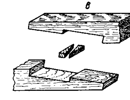

Все очень просто, перетачивается хвостовик сабельного полотна и ставится в хороший лобзик. Пилки перетачивал до 300 и делал шипы, пилил бревна. Лобзик Фиолент на 750вт Есть тонкость, желательно сделать предворительный запил. Очень много делал шипов вполдерева на 100-150 в брусах на 150 и в досках 40-50.Насобачился и запил делал лобзиком опуская пилку под углом.
