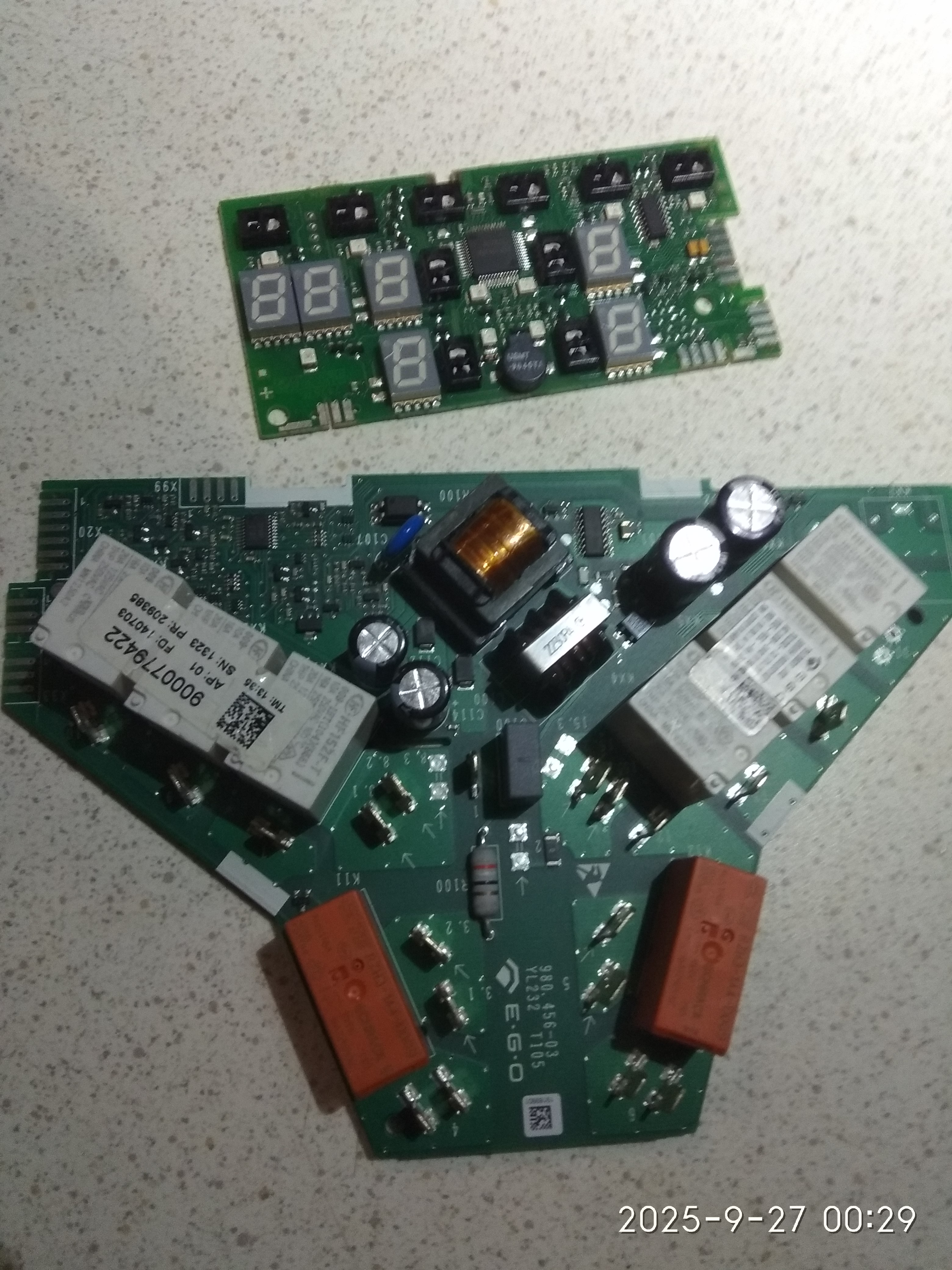

Варочная поверхность Bosch PKN645F17R , плата E.G.O 980.456-03 провода отключены, маркировки нет.Пришлите, пожалуйста, схему на эту плату для ремонта

Грифон, а чего сне сфотографировал, когда снимал?....

в принципе панели распространённые, можно найти!.... Сделай фото своей!

Приехал мастер-ремонтник сдернул все провода, сказал две релешки под замену. что обойдется ремонт в 15к... ну релешки за 700 деревянных заменил, а вот прицепить провода на место не знаю как

главное, питающие правильно подключить, ...остальные подберёшь!

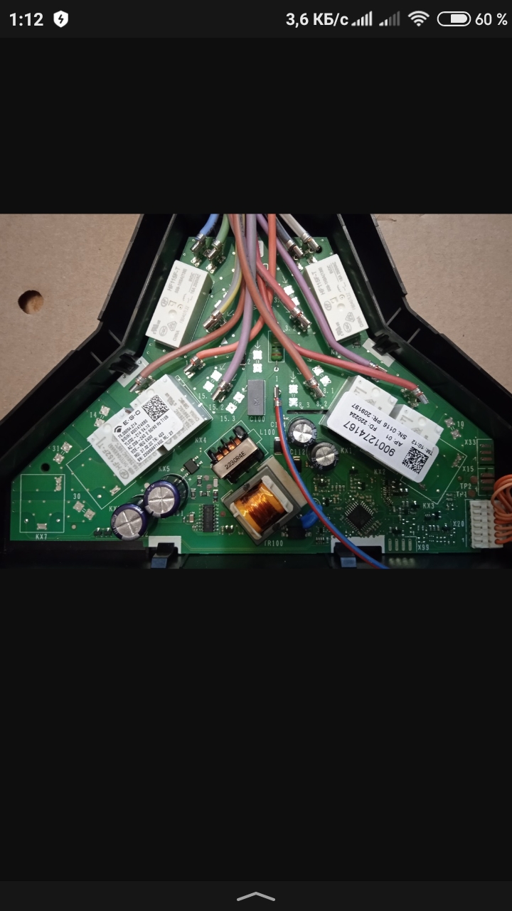

есть даже модуль почти такой...)есть даже модуль такой..

Screenshot_2025-09-27-01-12-52-898_com.yandex.searchappэто кажется модуль от 611 боша

alex50, спасибо большое! Очень помогли.
