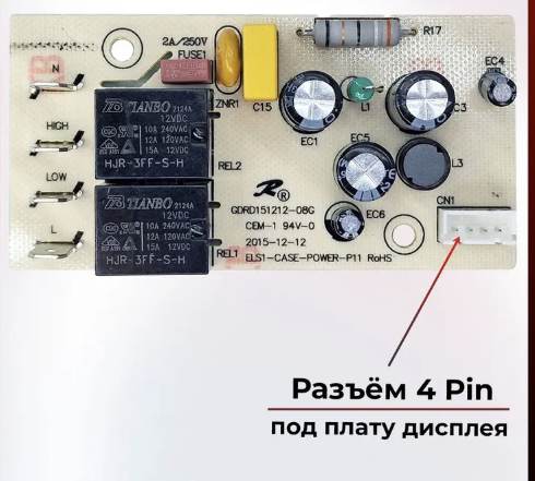

Есть водогрей Electrolux RoualFlash EVH 100. Неприятной особенностью является то, что после подачи питания он включается на малую мощность. Если пропало электричество ненадолго, то о его слабом режиме узнаешь только тогда, когда он перестает успевать нагревать воду при обычном использовании. Размещение не в самом удобном месте для постоянного контроля, да и пользователи далеки от этих нюансов.
Плата силовая: https://www.ozon.ru/product/plata-pitaniya-els1-case-power-p11-gdrd151212-08g-dlya-vodonagrevateley-electrolux-zanussi-ballu-1637091491 image Идея - зацепить оба ТЭНа параллельно по управлению, и что бы плата управления ни давала по мощности, всегда питать оба ТЭНа на любом режиме. Запараллелить входы реле по управлению. Необходимо ли для этого резать входы и защищать диодами, или достаточно просто перемкнуть управляющие обмотки между реле?
Параллелить силовую часть нельзя, не хватит мощности реле.

Покажите схему управляющей части... Если там выходы ОК - не нужно.
Можно поставить промежуточное реле .... и тд...

Реле рассчитано на 2.4 квт. У вас ТЭНы в сумме больше?
Ну и поменять реле тоже можно, или заменить на симистор. Если нужна гальваноразвязка - с управлением через оптрон. И забыть навсегда о горелых контактах реле.

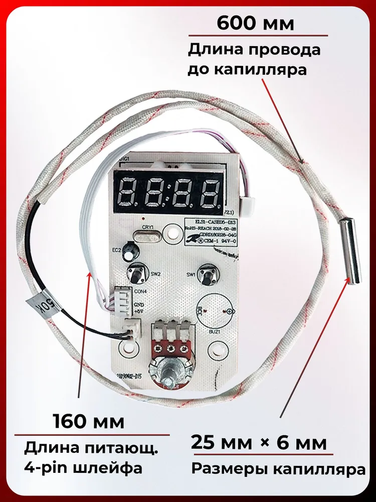

Мишутк
Мишутк
Мишутк
Регистрация: 06.03.2008
Сообщений: 12381
30.06.2026 в 15:15:28
Плата управления плата image Вешаться на кнопку после включения - "оверинжиниринг", т.е. перебор. Ну и там 3 режима. Нажать я и ардуинкой могу, ничего сложного нет, но городить не хочется. Вся начинка в микросхеме, понять визуально характер выходного управления нельзя. Можно тупо взять начинку (всего 3т.) и на столе собрать новую версию. Книжка, да, в помощь. Собственно вопрос и задается, потому что в некоторых случаях просто перемыкание упрвляющих выходов может быть черевато для МК. Так-то в шлейф встраиваешься парой диодов и после них перемыкашь. Главное, чтобы мощности выходов МК хватило замыкать оба реле по току, чтобы не городить развязывающую обвязку.

Мишутк, мне фото вместо схемы ничем не поможет. А вы можете прозвонить дорожки, может даже узнать какой контроллер, и посмотреть его даташит.
Или просто прибором убедиться, что выводы или ОК, или третье состояние - высокий импеданс. Также и проверить - тянет выход или нет.
Тут вам это никто не подскажет.

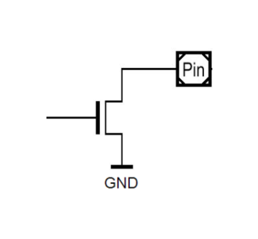

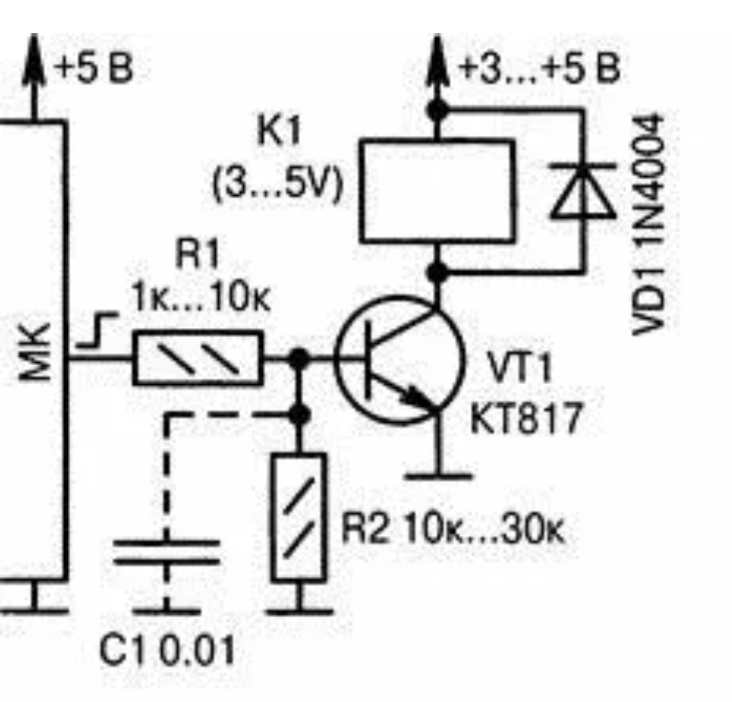

Еще проще по затратам все же экспериментально узнать - какие выходы у платы дисплея. Отключить разъем и проверить вольтметром. Может там после МК стоят еще и транзисторы с ОК...? (так часто делают) Примерно так: Screenshot_20260630-170846
Ну и посмотреть какой ток обмотки реле....
Ну или ОК или "открытый сток" в самом контроллере...
Screenshot_20260630-171418 Тогда, если все ОК - перемычка
Ну и еще можно промежуточную плату собрать - управление двумя реле от выхода на реле 1. Два транзистора и чуть резисторов.

Мне кажется на выходе МК голый выход с подтяжкой R20 R21 на землю - два нижних контакта, земля третий. image Развязка может быть на силовой плате. Так что воткнуть пару диодов в шлейф на выход 1 и 2, а после них перемычка.

Если есть подтяжка, то скорее всего и развязка не нужна.
Еще... посмотрите есть ли защитные диоды от самоиндукции и где...
