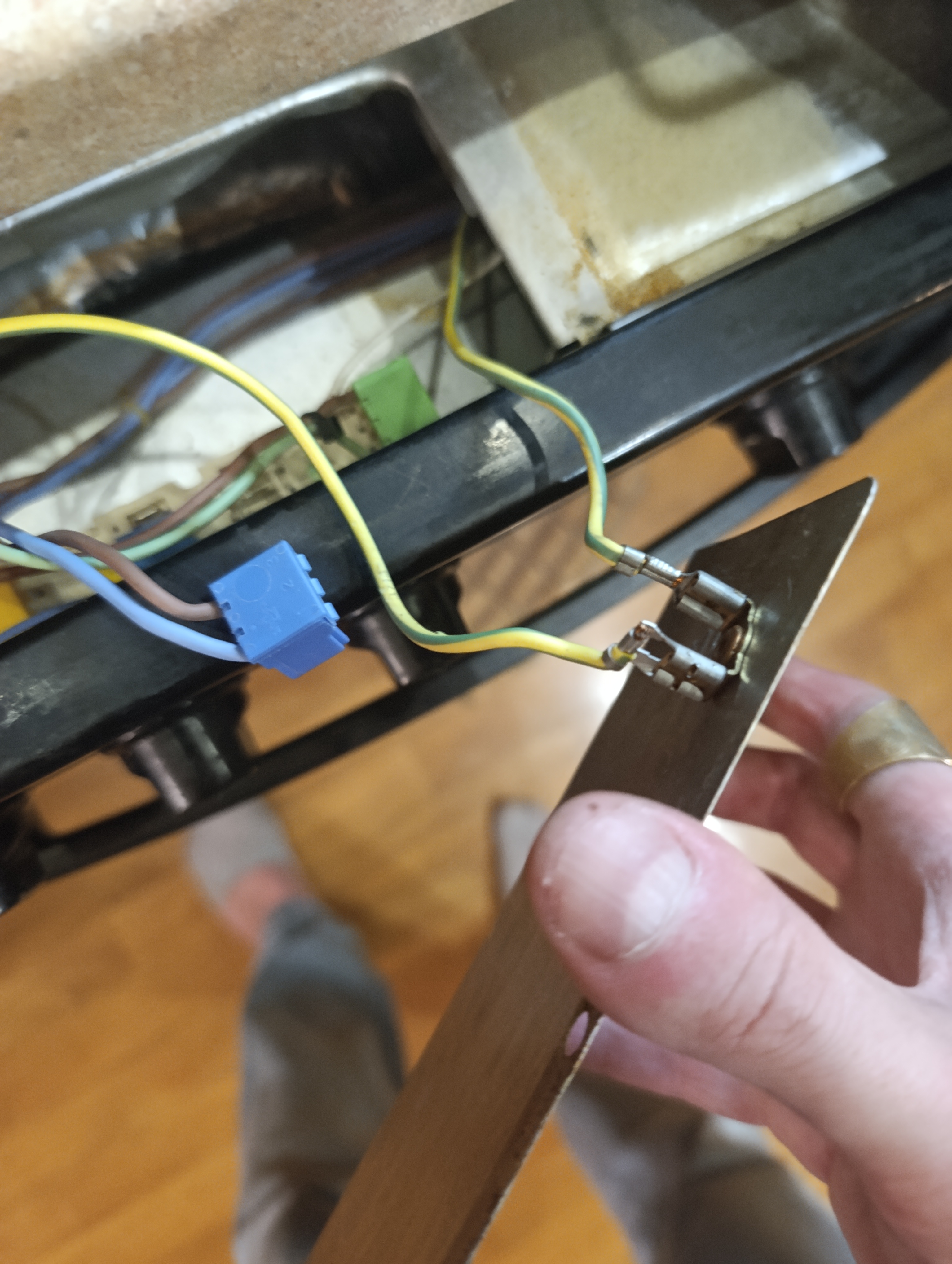

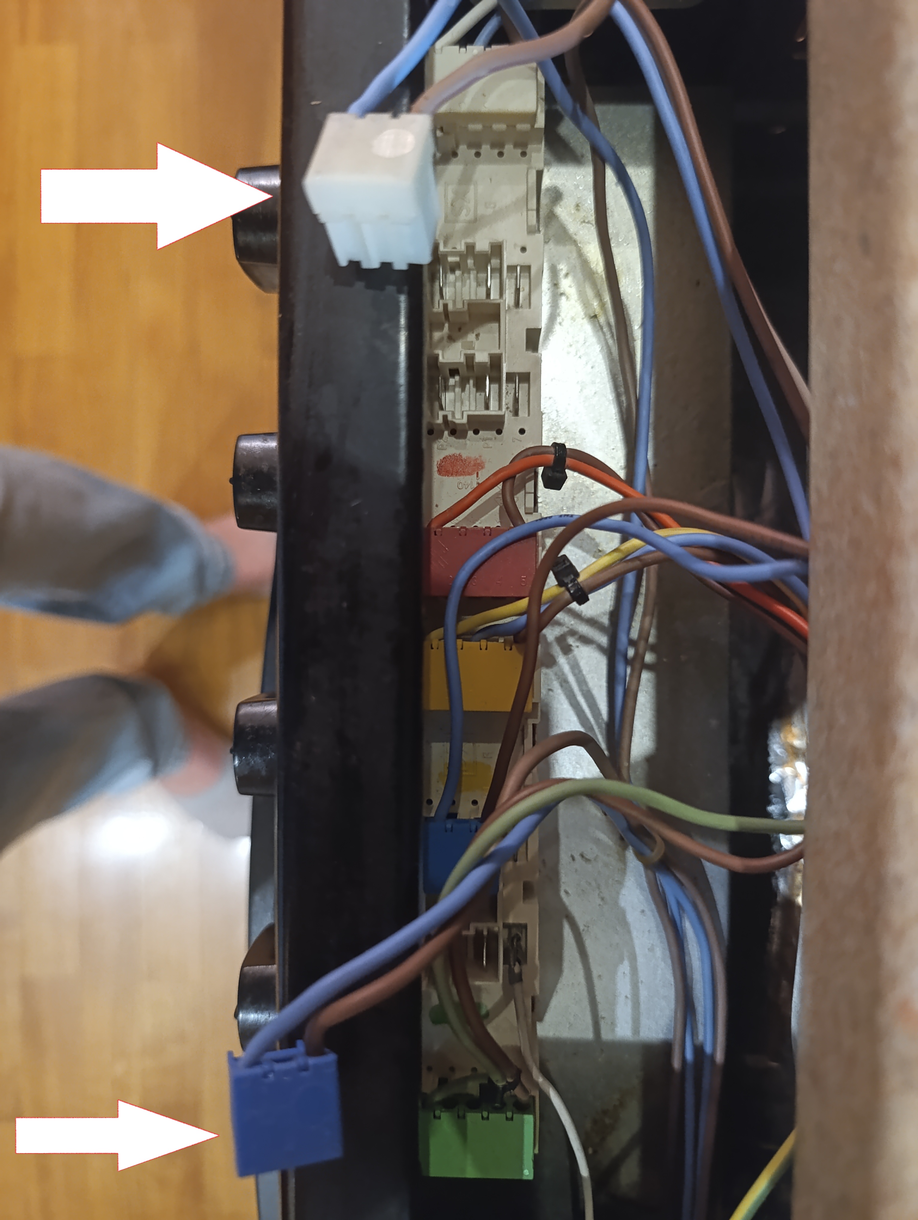

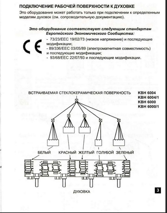

Добрый вечер.Забыл сфотографировать подключение варки к духовке (cозависимые) Может знает кто как правильно подключить оставшиеся? Они идут именно из духовки.И странно что схема подключения не соответствует этой модели (согласно документации

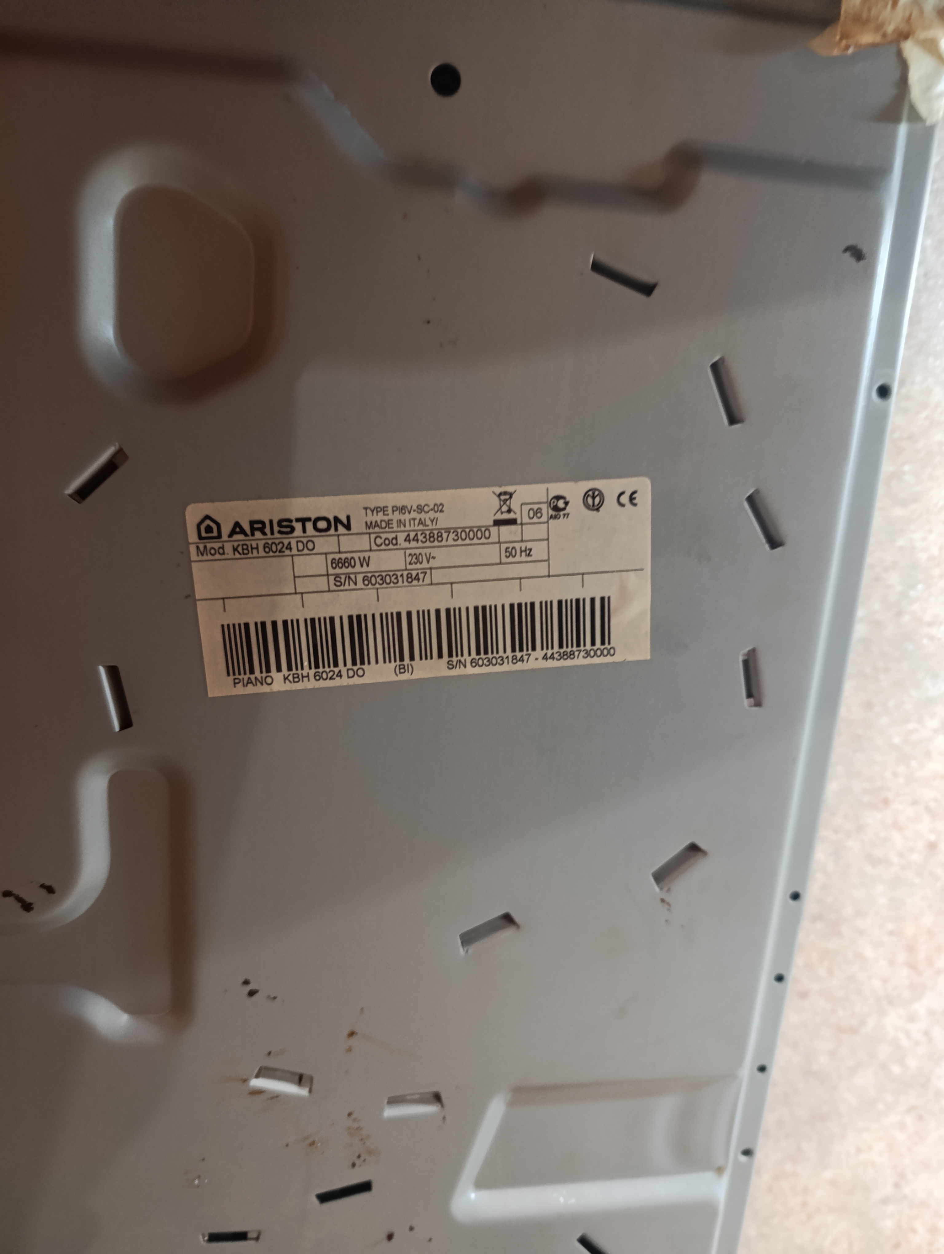

6024kbh другиеземля лимоделькуда подключить провода из духовки

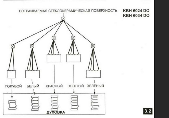

pool, не понятно почему плата не соответствует модели (по документации) и не могу найти док.куда подключаются оставшиеся 2 провода (идут из духовки), нет понимания за что отвечают (стрелками указал)

не 2, а 4 по фото!.... Смотри, куда они идут! 2 двойных переключателя? А конфорки 3х спиральные или одна? если не соответствуют схеме, то можно сжечь спираль!

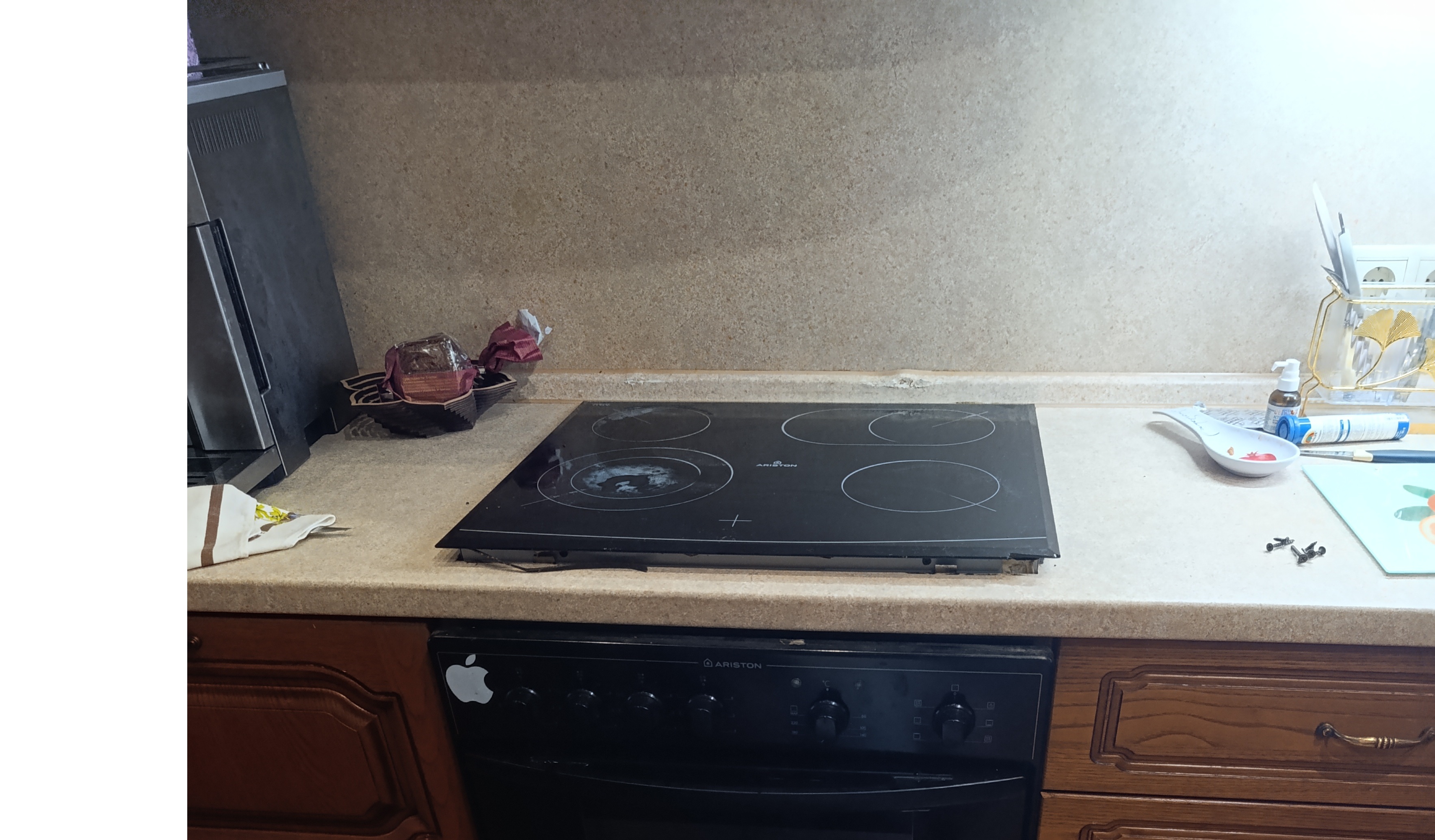

alex50, соответствуют другой модели

alex50, плита

Если переключатели семипозиционные, то поменять варочную! Либо к варочной другую духовку...
