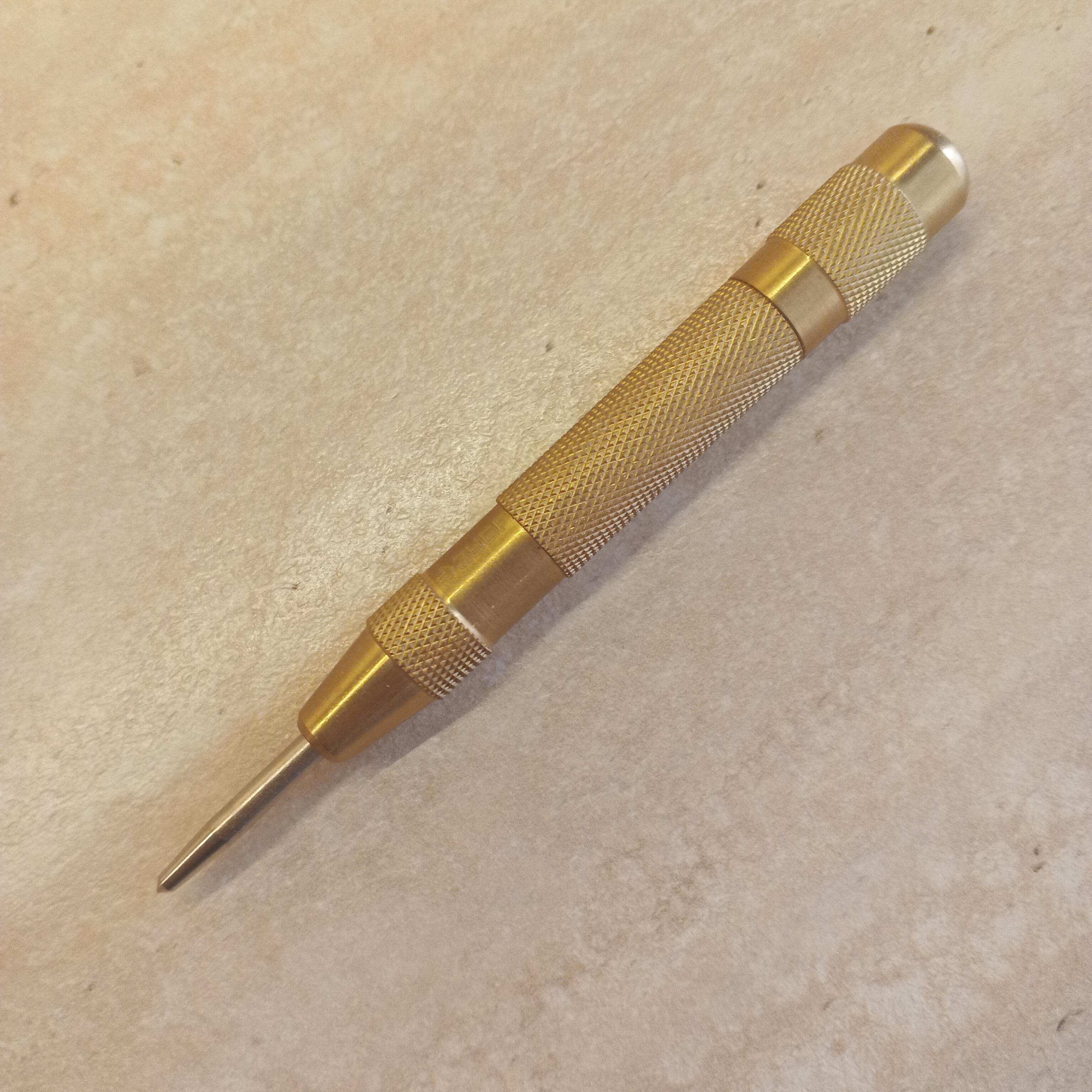

16.10.2025 в 13:11:37
dokar написал 16.10.2025 в 13:00
А ступенчатое центровать затрахаешся
Как и любое другое) Если не... 17606093239624645120187721807534
Сверло по точечной сварке - забыли?)))
Да, точно. Можно и обычное сломанное переточить, есть чем...)

16.10.2025 в 13:22:48
BV написал 16.10.2025 в 13:11
Если не.
Там центр как раз может быть каленее этого зенкера.

16.10.2025 в 13:25:51
dokar написал 16.10.2025 в 13:22
Тогда и спецсверло поедет, если не через кондуктор (из фанеры например, приклеенный на 2х сторонний скотч или секундный суперклей )
