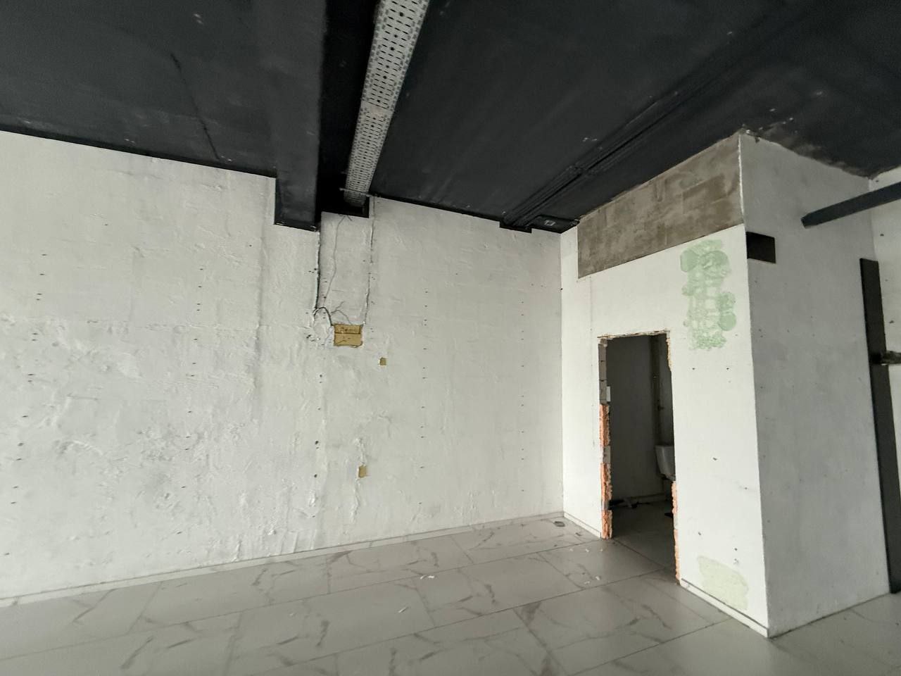

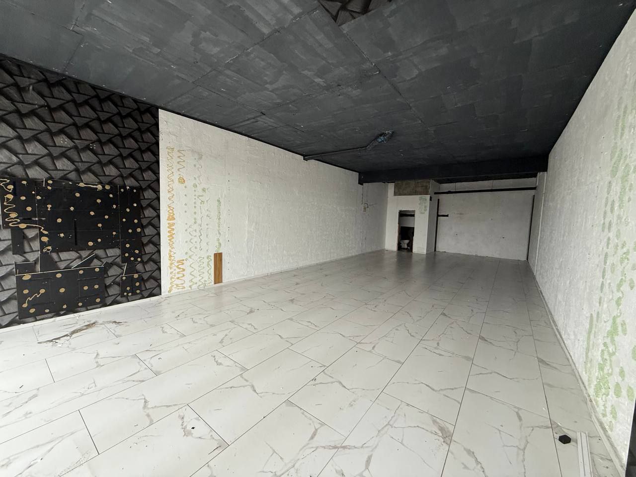

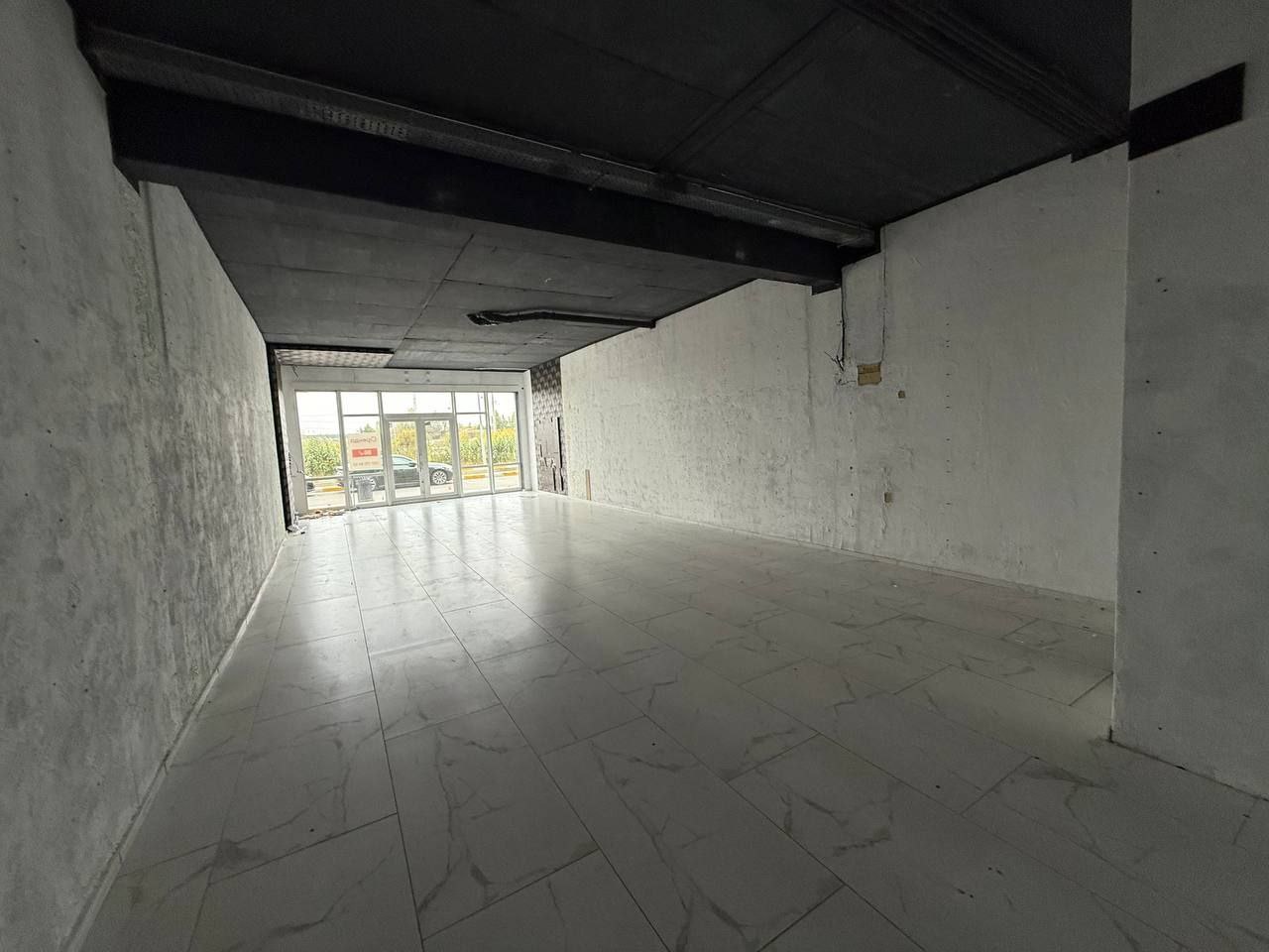

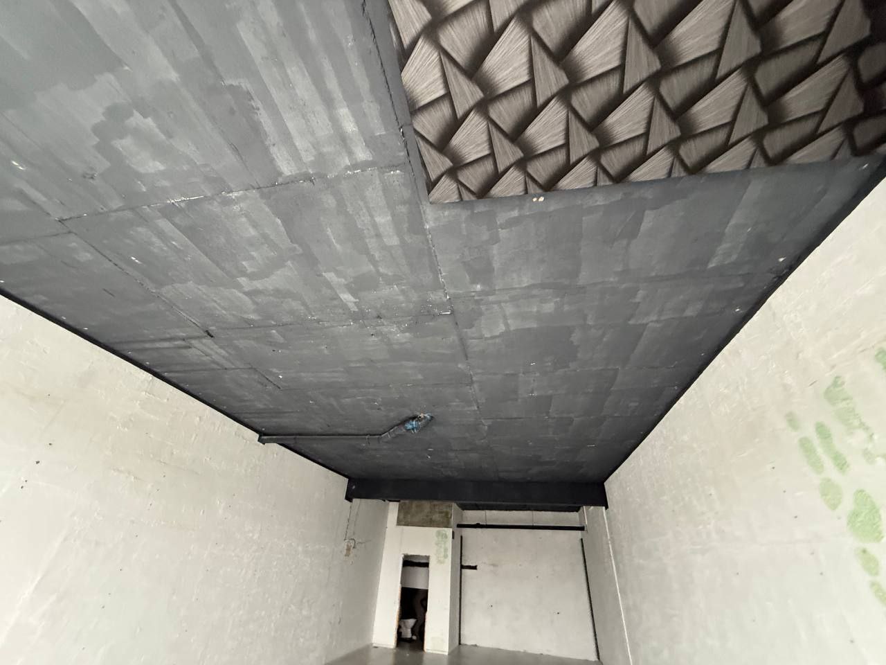

Необходимо в магазине раскидать проводку, вопрос касается больше потолка (бетон), так как хотелось его не подшивать, а просто покрасить под лофт скажем так, допустимо ли открыто проложить проводку и какие есть эстетические варианты такой прокладки?

Hovrashok9,  в гладких трубах типа DKC или Промрукав проложите будет нормально смотреться, только клипсы закрытые или металлические скобы для крепления труб к потолку.

02.10.2025 в 22:49:37
MADONNAphoto_1_2025-10-02_22-48-50photo_2_2025-10-02_22-48-50photo_3_2025-10-02_22-48-50photo_4_2025-10-02_22-48-50photo_5_2025-10-02_22-48-50
