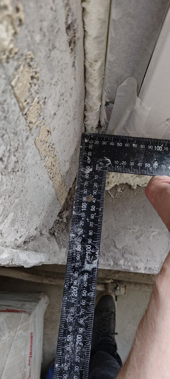

Добрый день! Делаю ремонт, поменял окна, хочу поставить откосы из МДФ, поставщики окон сказали они такие не делают и нужно искать мебельщиков, идея:
  1. есть 2 окна 150х155 и 2 балконных блока чуть побольше (всего 4 шт)
  2. есть углы рассветов где-то 5см
  3. надо выпрямить углы рассветов (это я наверно сам смогу каким-нибудь пеноплексом+штукатурка)
  4. надо закрыть эти прямые под 90 градусов откосы МДФ уголками с загибом где-то 4-5см
  5. ширина откосов где-то 15-17см
  6. подоконники и пороги делаем так же в одну ширину с откосами, то есть получается такая прямоугольная деревянная рамках
  7. цвет окон черный, откосы тоже должны быть такие же, ориентир на черную матовую пленку на МДФ
Собственно 2 вопроса: - правильно ли я все хочу или так не будет работать? - кто это может сделать (пишите в личку)?

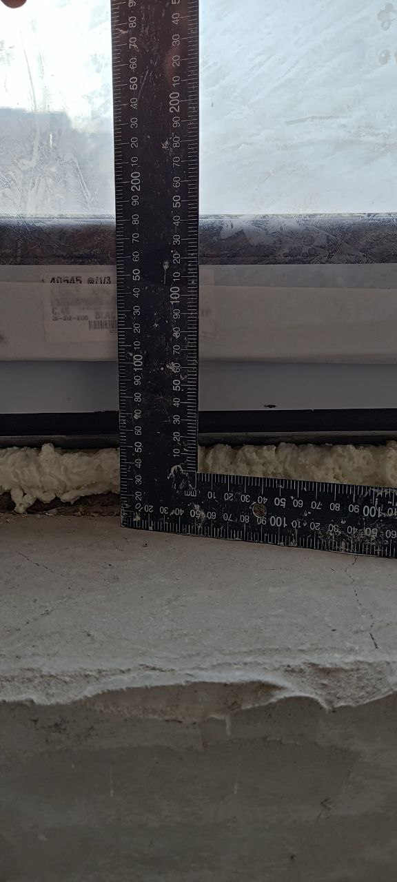

Схема принципиальная: imageНа выходе что-то типа того: image Края окон выглядят вот так: imageimage
Вроде ок. Под подоконник также Эппс. Чтоб не мерз - стена однослойная.

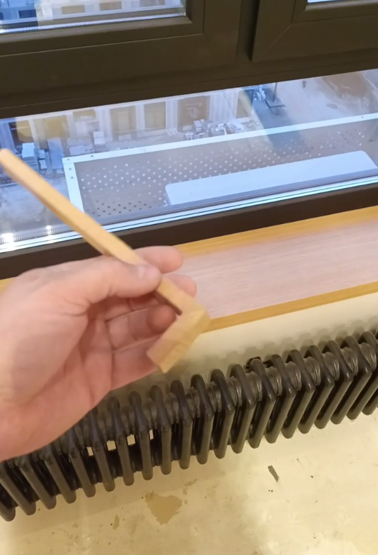

cateh
cateh
Регистрация: 21.07.2025
Сообщений: 323
09.10.2025 в 13:55:11
BV написал 09.10.2025 в 11:13
Что за уголки такие 17см ?
Выглядит так: image Просто уголок МФД заламинированный сверху и сбоку, после установки окно выглядит как будто со всех сторон стоят деревянные доски по 5см толщиной, а если ставить наличники будет щель и будет немного другой эффект

cateh написал 09.10.2025 в 13:55
Выглядит так: Просто уголок МФД заламинированный сверху и сбоку, после установки окно выглядит как .....
Ясно. Нормально. Край заходит за раму, в подгонке проблем не должно быть.
Не будет никакой щели. Даже если за раму нельзя завести добор: image imageЭффект будет другой, но существенно лучший, чем уголки-нашлёпки.
