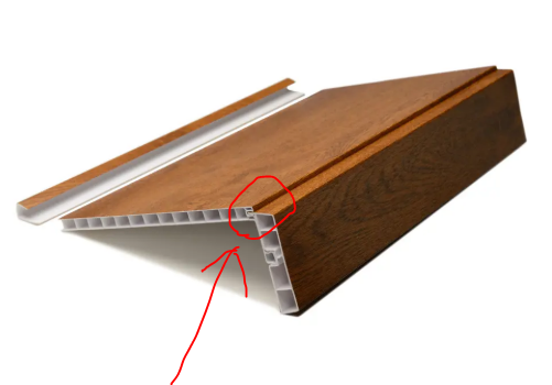

Я нашел вот такой вариант:
На стыке все равно вижу какую-то щель: image

А чем преимущество?
Преимущество во внешнем виде. Если разницы не ощущаете, значит, и не нужно - дверные комплектующие дороже. У меня окна за шторами, поэтому вообще не вижу необходимости в чем-то, кроме штукатурных крашеных откосов. Но если были бы на виду, однозначно делал бы из доборов и наличников.
Это вы пластик нашли - очень на любителя, ностальгирующего по евроремонтам 90-х и оптовым рынкам...

Раскиснут опилки на окне.
