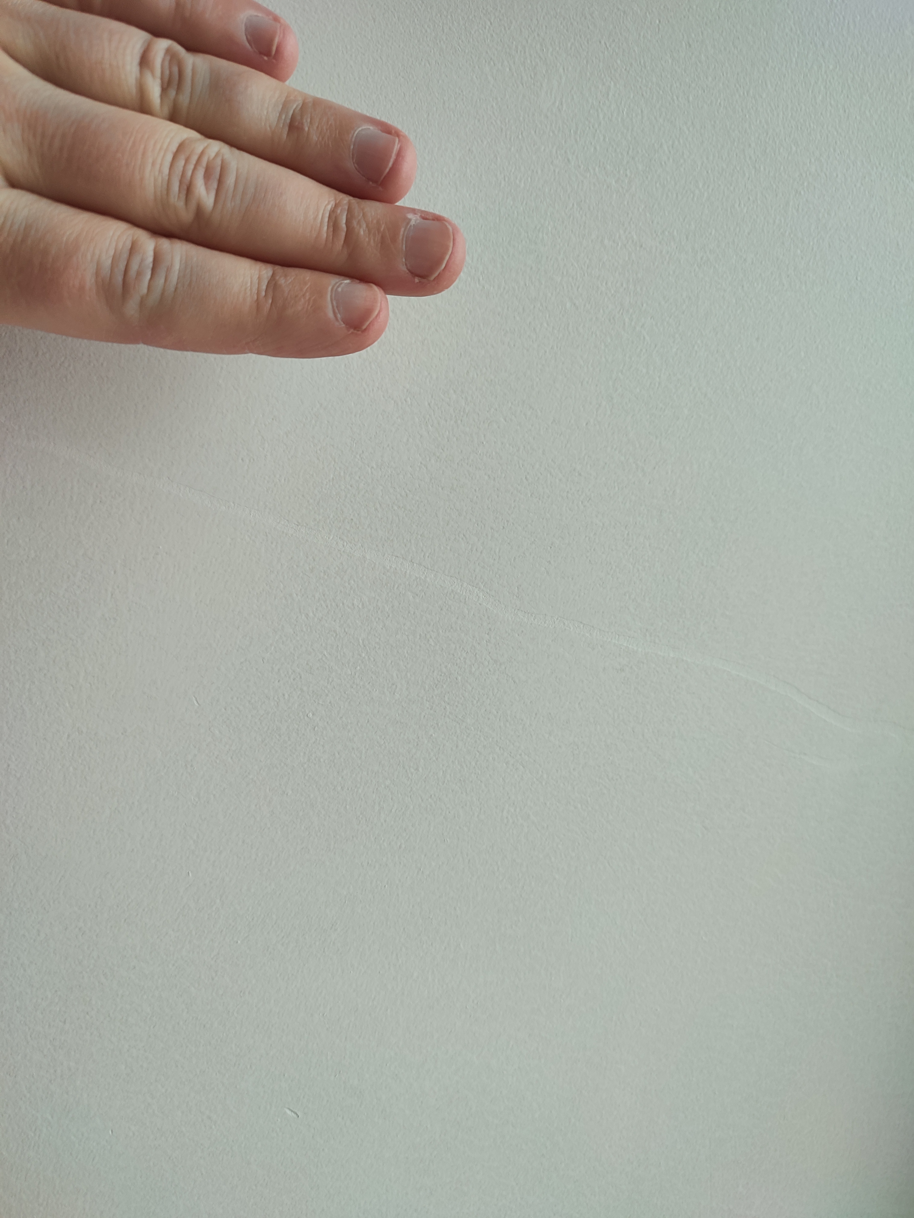

Добрый день, вопрос такой.На откосах возникли небольшие трещины , я их расшил, зашпаклевал, зашкурил, зашпаклевал повторно, вышкурил, покрасил два раза.Однако если присмотреться, то места трещин все равны видны под краской.Как я понимаю - проблема в том, что шпаклевка сохнет и втягивается.Т.е.в момент шпаклевки я делаю заподлицо, потом она сохнет , втягивается и поверхность уже не ровная.Вопрос - как делать правильно?

IMG_20251023_155529

Всё ж очевидно. Дать высохнуть первому слою шпатлёвки. Вновь подшкурить и повторно зашпатлевать.

так я так и делал. 2 раза. получается, на более глубоких трещинах (2-3 мм) надо это делать раза 3-4.

Если известно, что шпатлёвка даёт усадку, то можно нанести её заведомо "с бугром". Перед вышкуриванием дать полностью высохнуть. И шкурить обязательно через плоскую колодку.

Спасибо, попробую с небольшим бугром!

так я же дилетант в этом деле ,иначе бы - не задавал вопросы шпаклевка финишная полимерная rotband pasta profi. я заполняю трещины в старой шпаклевке- какая она была я не знаю.
