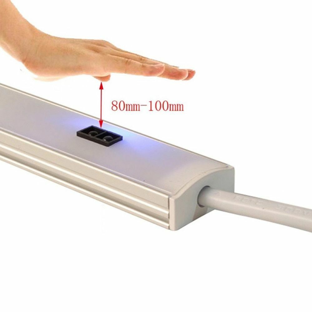

В санузле уже лет 6 работает светильник CityLux, особенность которого заключается в том, что он имеет три уровня яркости: 100%, 40% и 15%. Переключение яркости осуществляется "щелканьем" обычным настенным выключателем, при этом пауза между щелчками должна быть не более 3-х секунд. Таким образом, щёлкая выключателем, выбирается яркость Макс-Средн-Мин-Макс-Средн-Мин- и так далее по кругу. Мы к этому очень привыкли, и нам это очень нравится ! Хотелось бы осуществить это и для светодиодной подсветки кухонной столешницы. Но вот незадача, не могу найти блоки питания, поддерживающие данную функцию. Возможно, они имеют какое-то специфическое название. В общем, если кто-то знает, прошу подсказать :-))

Датчик включения с диммером. Ставится на хвост ленты. s-l1600Про датчики в моей квартире см. здесь
Потому что эта затея реализуется не блоком питания "с НЕСКОЛЬКИМИ фиксированными уровнями мощности".
А контроллером и лентой.
