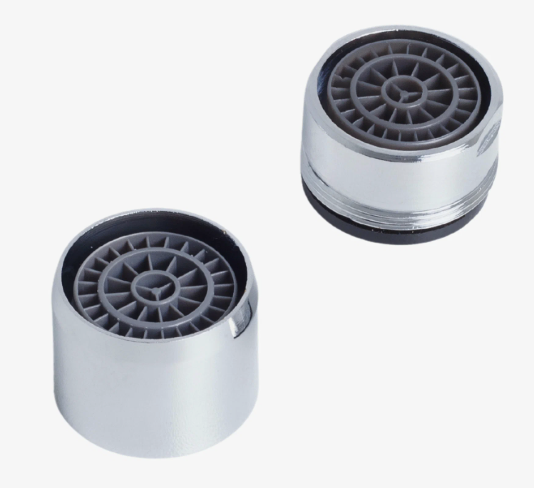

На смесителе Grohe нужно менять аэратор.Кто подскажет точные размеры резьбы, если замеренный диаметр резьбы на смесителе примерно 21,5 мм

Открути аэратор и с ним сходи в соседний хозмаг.
И на всякий случай - можно только сетку поменять, у Грое хорошая сама обойма а продается в запчастях отстой. Колечко с резьбой оставь - а начинку поменяй.

Всю жизнь разбирал аэраторы подетально на отдельные сеточки и чистил. Пока они не стали свободно и везде продаваться. До сих пор привычка осталась, аэраторы по 15 лет ходят и на помойку не просятся. Но если так замеряли, то это ближе всего к стандартным 22. Вы же не сказали, меряли внешнюю или внутреннюю резьбу. И чем - линейкой на глазок или хотя бы штангенциркулем.

Как реанимировать аэратор я представляю, переделал их достаточно. Мне нужен аэратор поворотный, т.к. излив у этого грое не поворачивается и не удобно в эксплуатации. Я бы мог всё сразу подробно описать в посте, но ИИ, который вместо модератора, стопорит размещение поста. Поэтому и задал вопрос, чтобы купить другой с такой же резьбой, но поворотный.

Спасибо всем за наводки, основное понял, что ближайшая резьба по моим замерам будет М22, поэтому буду искать её.

Нет, конечно (бывают ВР и НР): Screenshot from 2025-11-14 15-57-41

rukodel,  Обычно в кухонных, и умывальных грое сейчас стоят типовые распространенные. В совсем старых грое видел другие - вроде с меньшим диаметром резьбы и более длинные.
