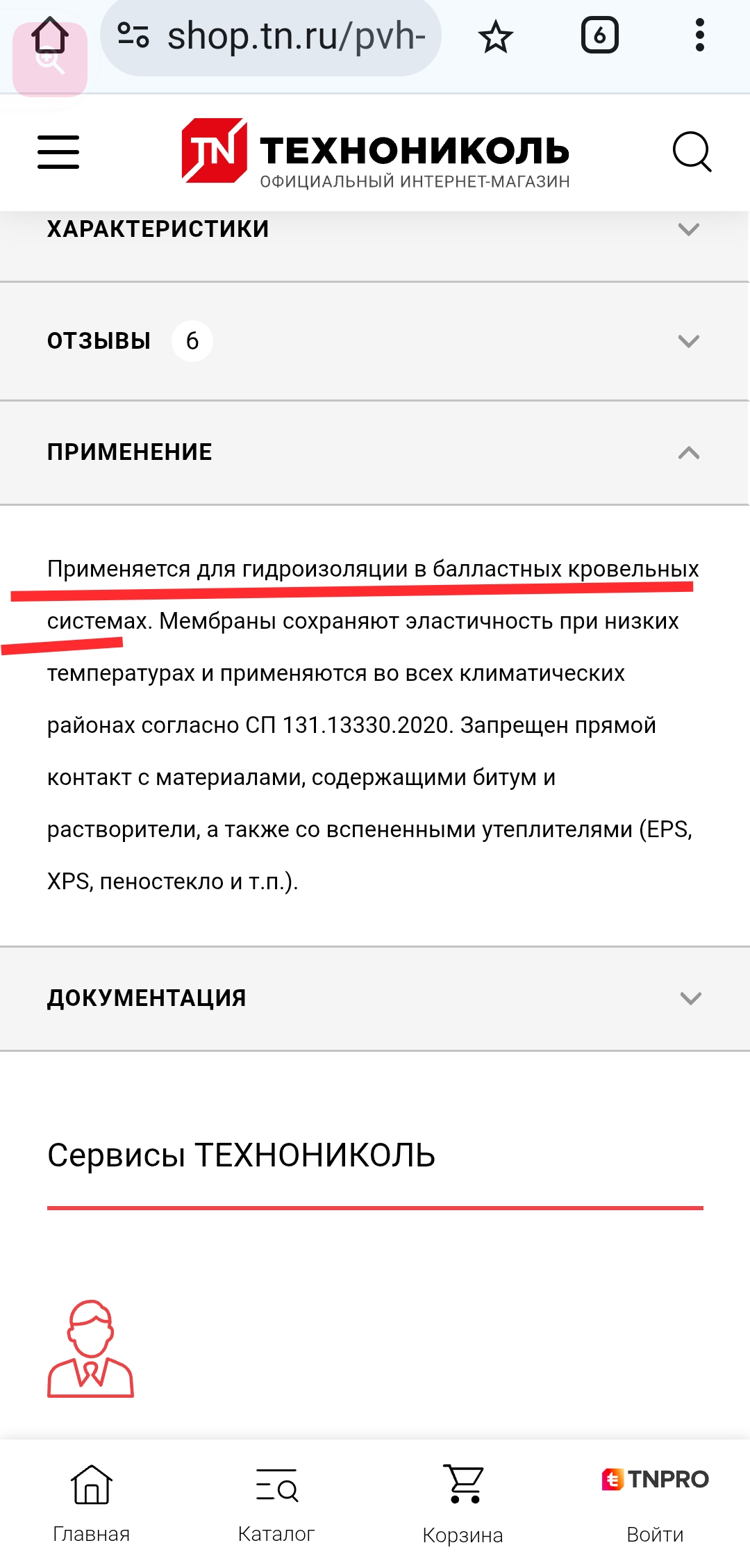

ivsu написал 23.11.2025 в 23:56
Вопрос - нужно ли снимать мембрану и стелить что-то еще
Ответ производителя:
Screenshot_20251124-001530
И далее на сайте технониколь ищите Альбомы по этому типу кровли.
сверху прикрытая
как прикрытая ? ))) постелено ? или наброшено ? )) ваш способ монтажа неизвестен , но ПВХ ткань ( мембрану эту) неужели приклеили к основанию достаточно для удержания плитки ?

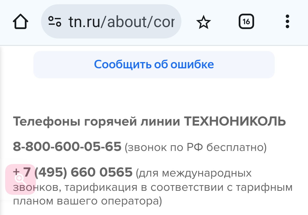

Спросите:
Screenshot_20251124-183304
