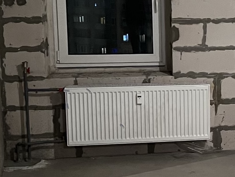

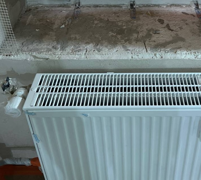

rad Имеется двухтрубная система отопления в многоквартирном доме.Квартира находится на последнем этаже.Установлен автоматический воздухоотводчик, но радиатор всё равно постоянно завоздушивается.Вызывал сантехников, но они лишь разводят руками и говорят, что ничего сделать не могут.Стравливать воздух через кран Маевского приходится практически каждый день.Есть ли рабочие решения этой проблемы? Может ли помочь замена радиатора на другой тип или есть другие способы устранить постоянное завоздушивание ?

Автоматический аоздухоотводчик весьма эффективен. Копайте туда. При необходимости заменить. В моем МКД я менял все.

AlekseiB,  1 немного отпустите дальнюю сторону радиатора.
  1. Воздухоотводчик исправен?
  2. Как на других стояках?

BV, попробуем опустить, спасибо! Воздухоотводчик, насколько могу судить, работает — периодически слышно, как он срабатывает и стравливает воздух. По другим стоякам ситуация получше, особенно там, где стоят небольшие радиаторы.

Ставить надо в верхней точки трассы в квартирах на последних этажах. Должна делать УК по заявке без доп. оплаты. Где ни попадая он не работает.
Добавьте второй уголковый или через уголок.
AlekseiB написал 30.11.2025 в 17:42
Вы можете только бороться с последствиями и требовать, чтобы устранили причины, по которым загазован теплоноситель.
Уже установлен, фотография есть.

Соседи на нижних этажах на холод не жалуются? Вам не жарко, когда радиаторы работают? Внизу вентиль, регулируете им? Или он всегда полностью открыт?

1.На входе в дом есть дешламатор воздухоотделитель? Он в рабочем состоянии? Если нет - есть ли он в проекте дома?
  1. Маловероятно но... повысителный цирк насос может быть причиной.
По отзывам у них нет такой проблемы
Нет, не жарко, комфортная температура
Увидел, что загрузил старое фото. Сейчас там стоит терморегулятор rad-2
