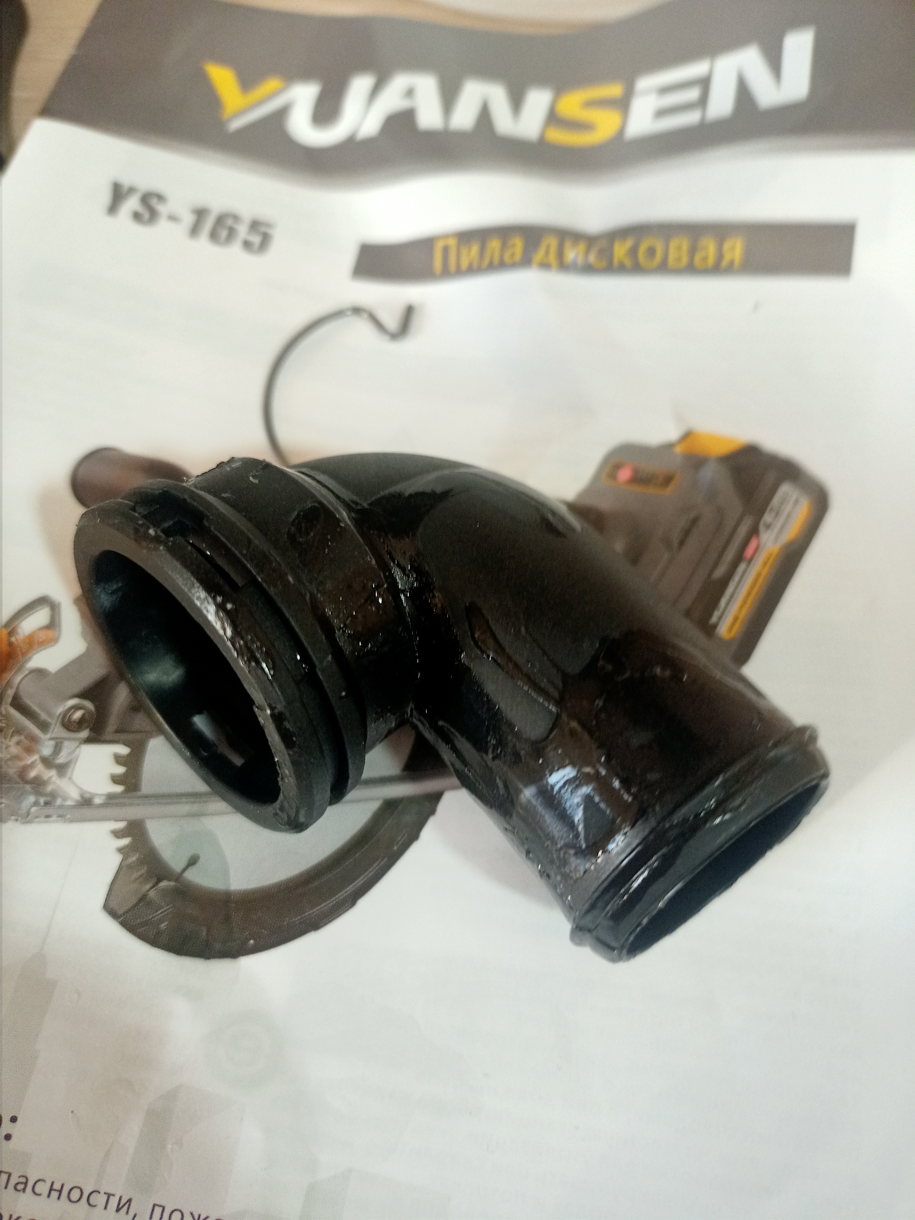

13.01.2026 в 11:53:03
IMG20260113144849Восстанавливаю этот очень технологически выполненный угловой поворотный переходник моей пилы. Распался на 4 части, сделан из прессованного пластика. Позаливал всё на цианоакрилат, вместе с пальцами руки. Чем его таким обмазать чтобы он был надёжен и больше не кололся?

13.01.2026 в 12:54:11
sMenT написал 13.01.2026 в 11:53
Обмотать тканью с эпоксидкой. Зашлифовать. Покрасить. От заводского не отличить.

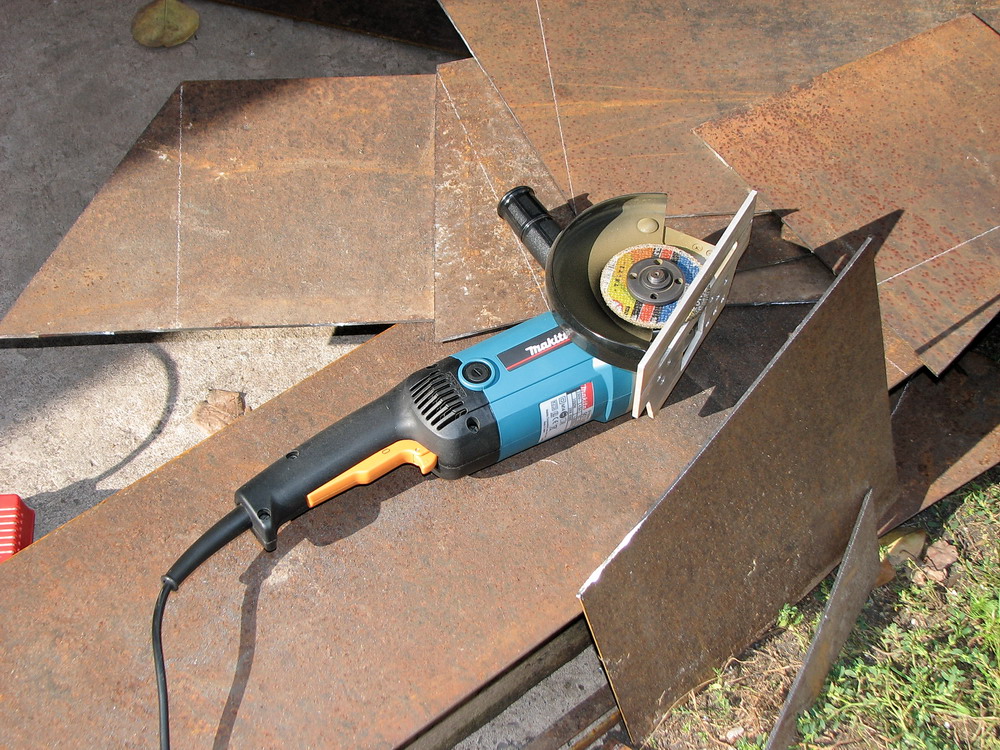

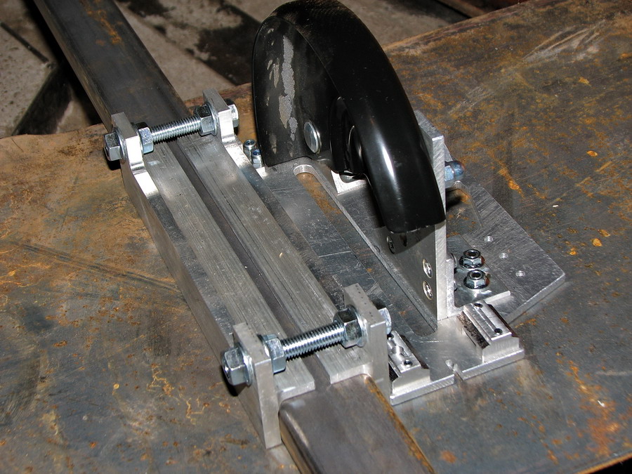

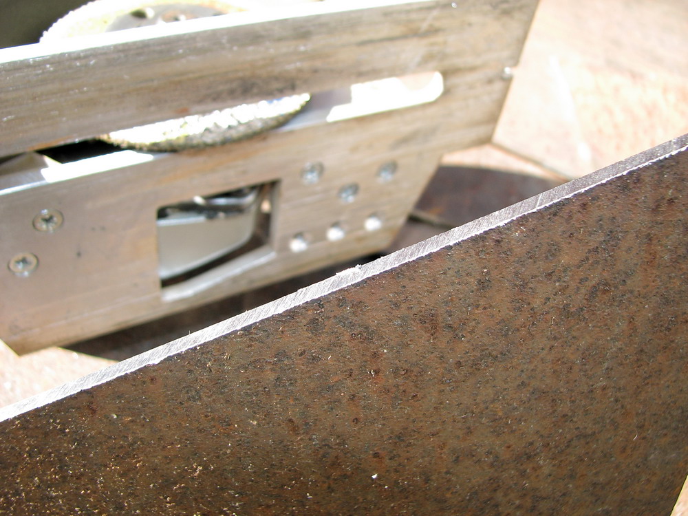

13.01.2026 в 13:24:47
sanya1965 написал 13.01.2026 в 01:24
Болгаркой не прокатывало, после пилы все отлично сварил.
И болгаркой отлично прокатывает, немного руки приложить и сделать приспособу.приспособа 1приспособа 2приспособа 3

13.01.2026 в 13:31:46
Дмитрий Т написал 13.01.2026 в 12:54
Закажу чего-нибудь вечером такого.

13.01.2026 в 13:47:40
Дмитрий Т написал 13.01.2026 в 13:24
ПА варили хоть раз?

13.01.2026 в 13:51:45
Это хайтек, спору нет. Ручная работа к тому же... В автозапчастях есть резиновые, металл, пластик. Размеры имперские, как и для всех остальных труб. Также подобные в бытовухе типа посудомоек и стиралок.
