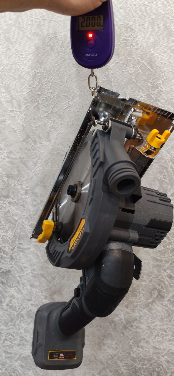

У пилы сколько контактов ? С диском сколько весит ? Немного необычная компоновка для 165 диска ( длиная ручка и нет рукояти для второй руки . Она не заваливается на АКБ , когда стоит снаряженная. Есть куда крепить параллельный упор ?

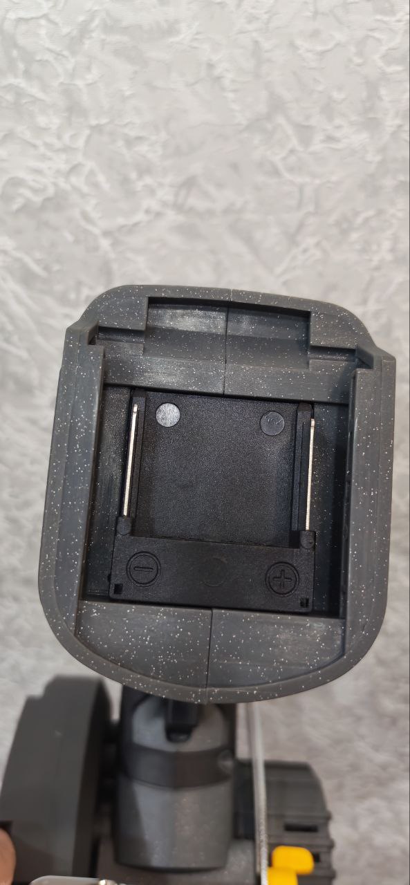

Nemez,  IMG_20260112_201224_375IMG_20260112_201224_335IMG_20260112_201224_081 Параллельный упор не входит в комплект, а место для него есть. С АКБ стоит очень уверенно, как неваляшка возвращается. Мотор на обзорах под нагрузкой уверенно развивает более 1,2 квт. Потом в защиту. На пиле 1,3 8 нарисовано.

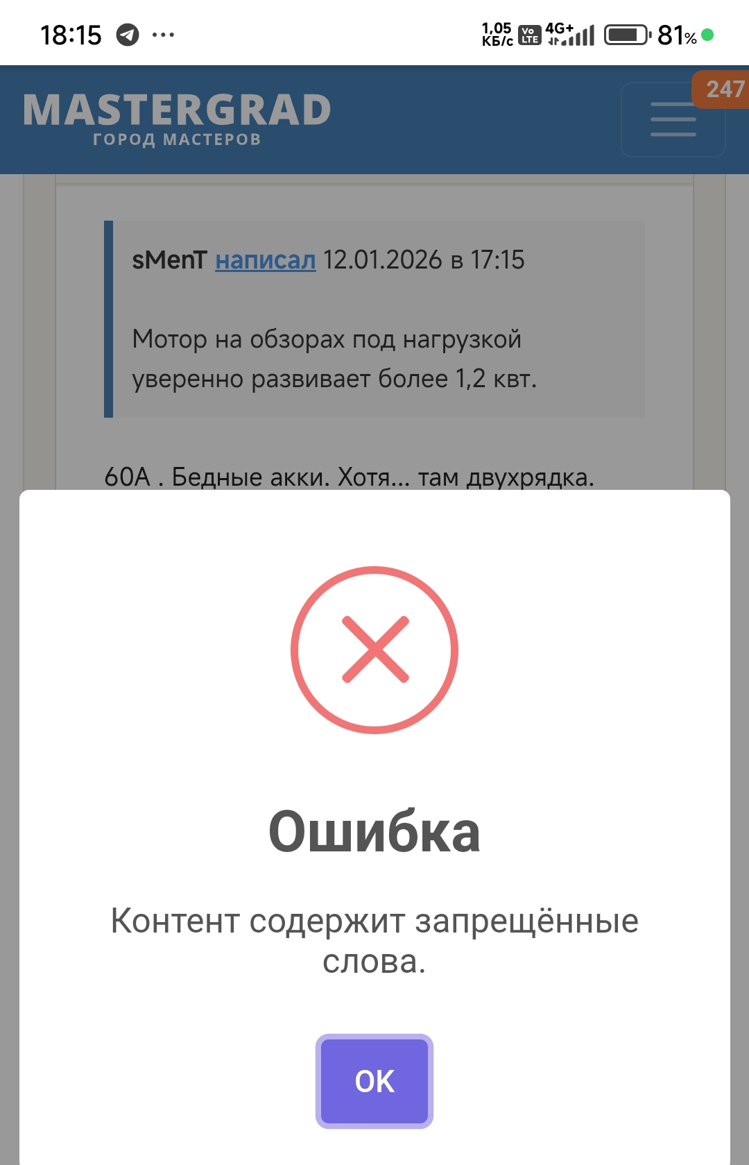

1000078744чудеса форума, оставлю здесь.
Да, ни фига.

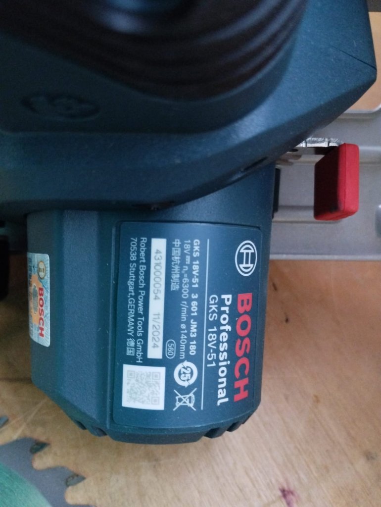

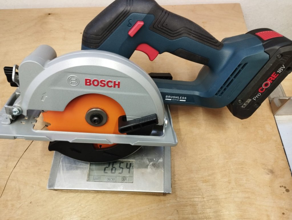

WhatsApp Image 2025-06-04 at 20.27.54WhatsApp Image 2025-06-04 at 20.27.53WhatsApp Image 2025-06-04 at 20.18.41bosch GKS 18- 51 сдается .( Не явка). Не смог к нему пройти по снегу( фото старые , но мои ) . Диск 140 мм , что не честно . Цена 7000-8000 руб тушка ( без ак и зарядки ) Мощность до 1кВт Но мне очень нравится вес( китаец все равно победил ) , левостороний диск Параллельного упора на было ( от Макиты подходит ) , Подошва штамповка - мне лично поф... Обороты высокие не позволяют ставить диск по металлу. Нет внятного пылеудаления ( покупать ) Из плюсов - прокоре и 8 Ам батарейки - пила дольше не уходит в защиту и даёт поиздеваться над собой. Недостатков море - но нравится работать ей , вес все покрывает и пропил мах.51 см

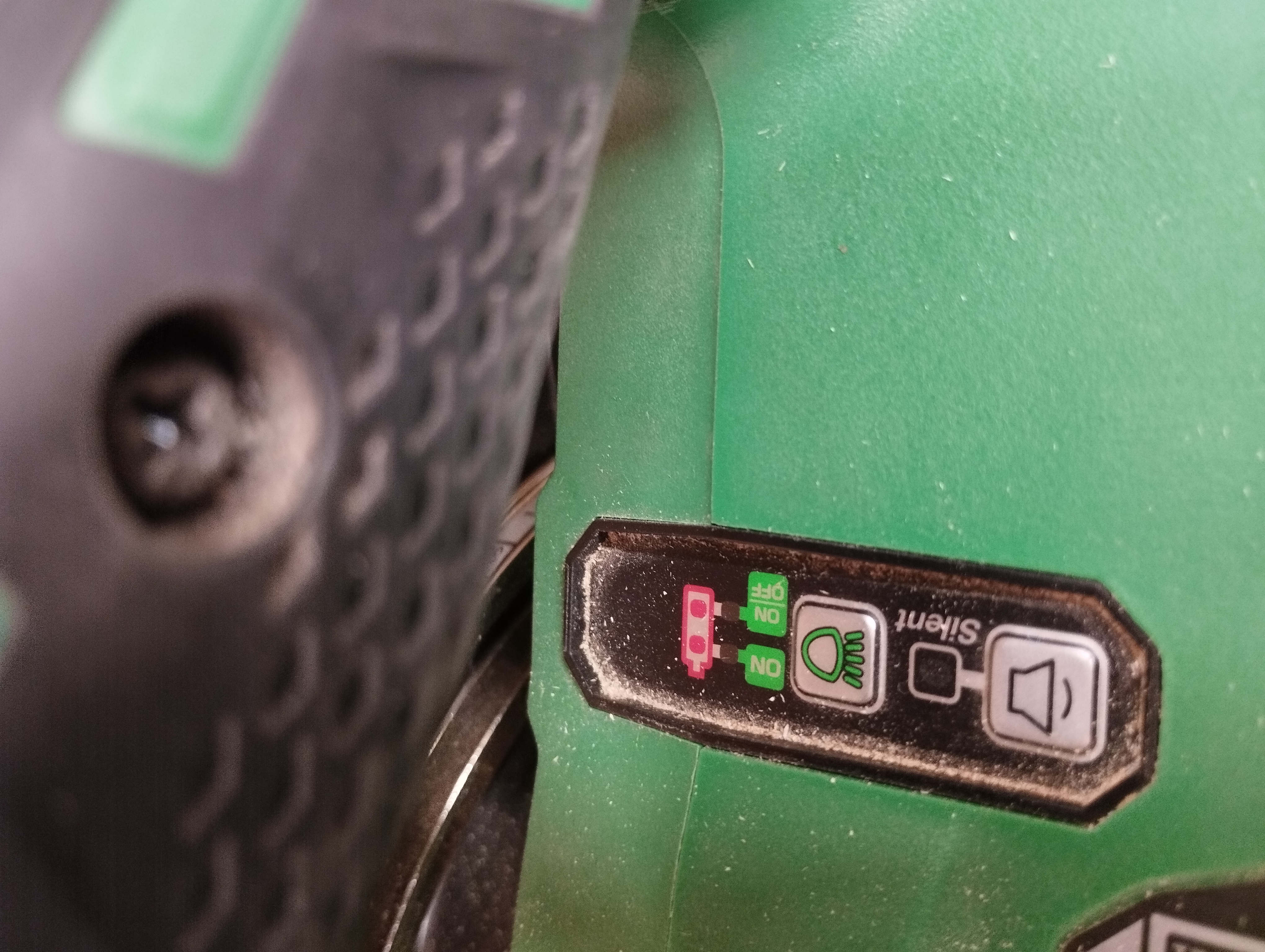

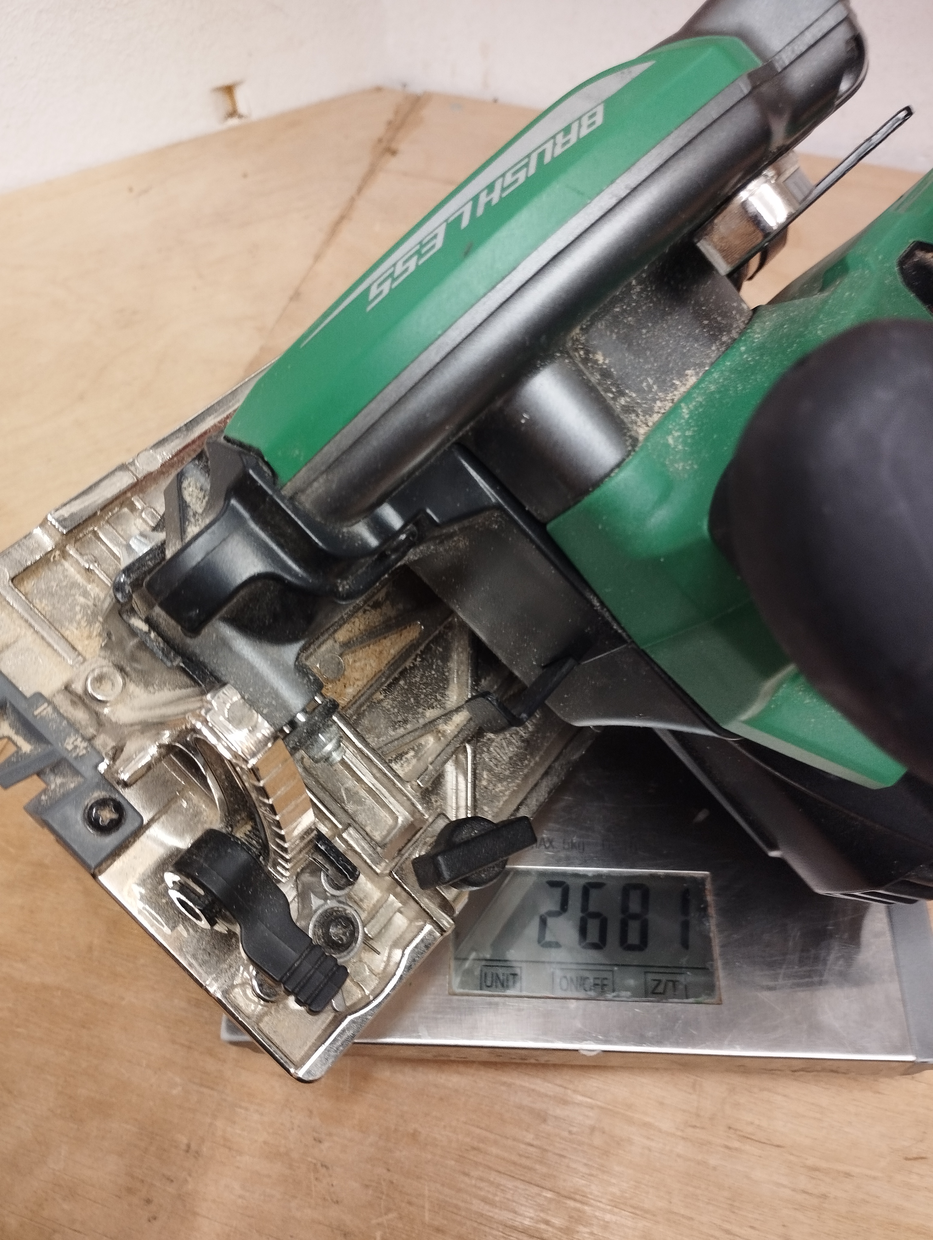

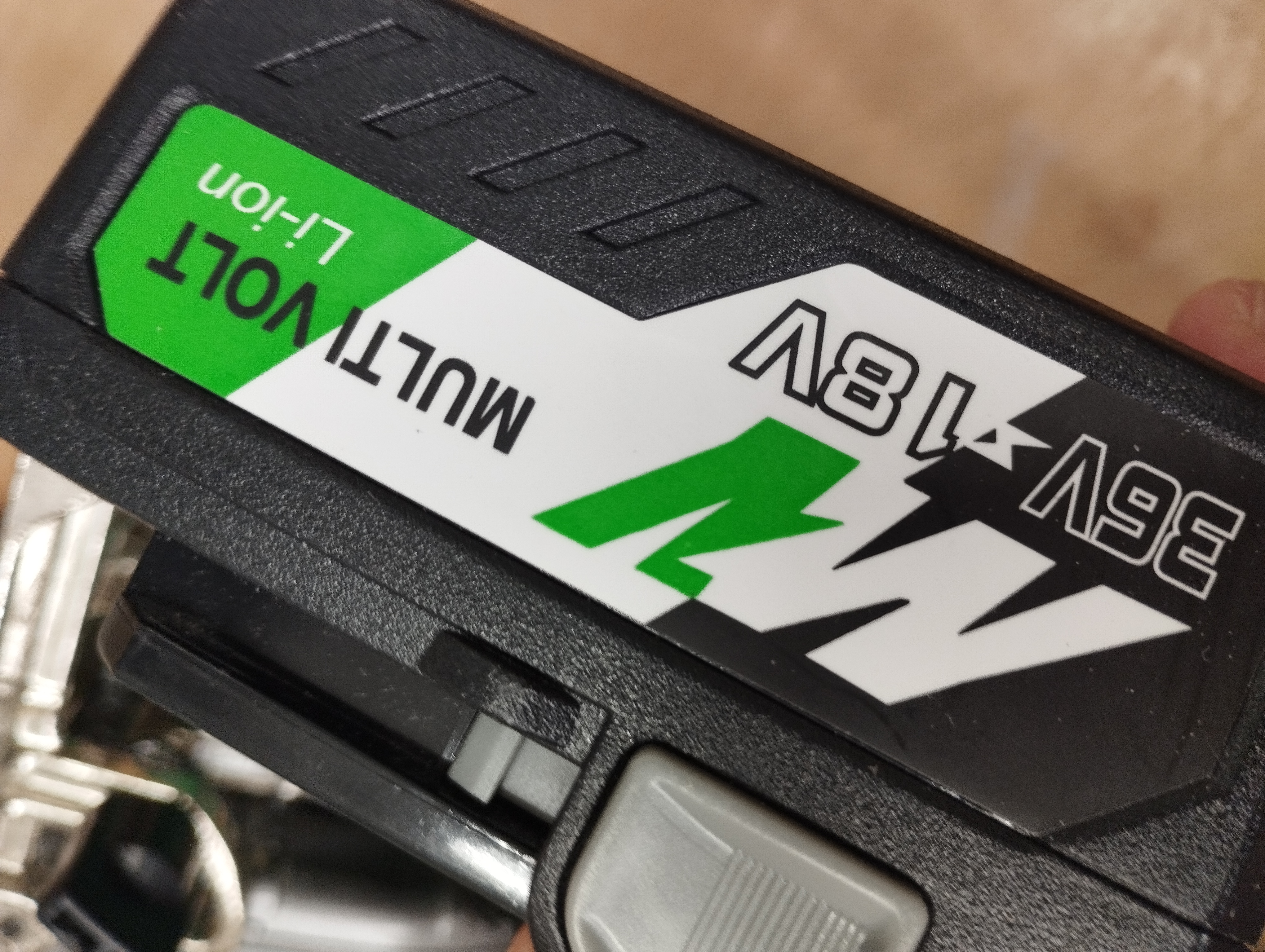

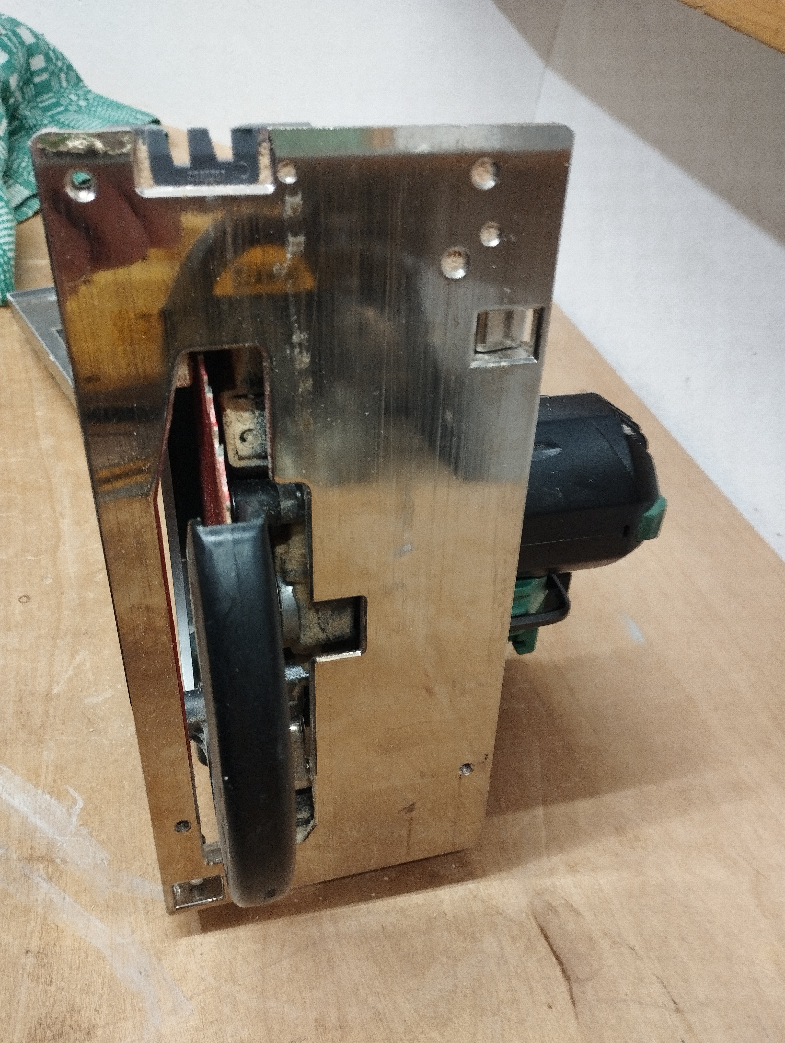

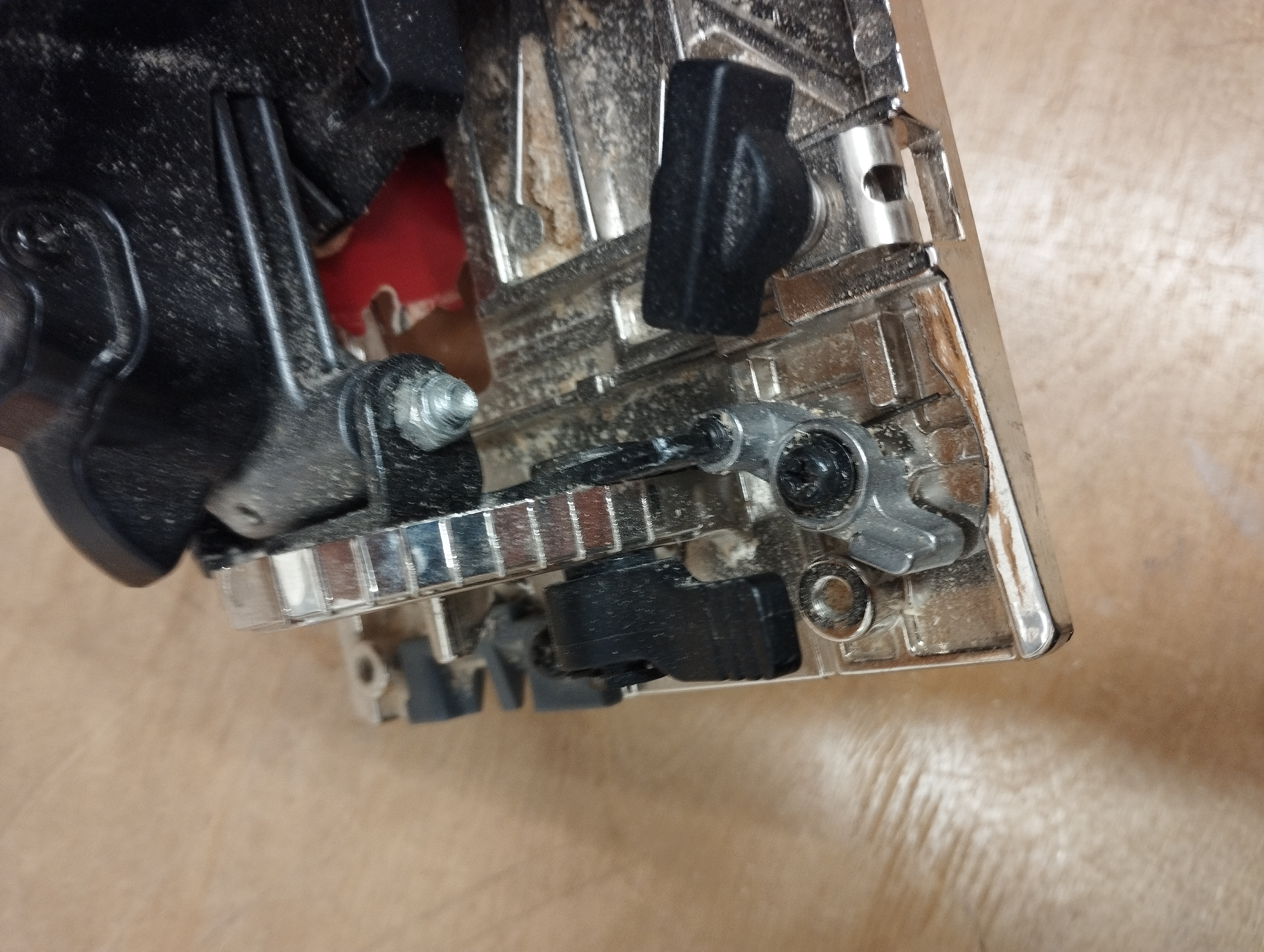

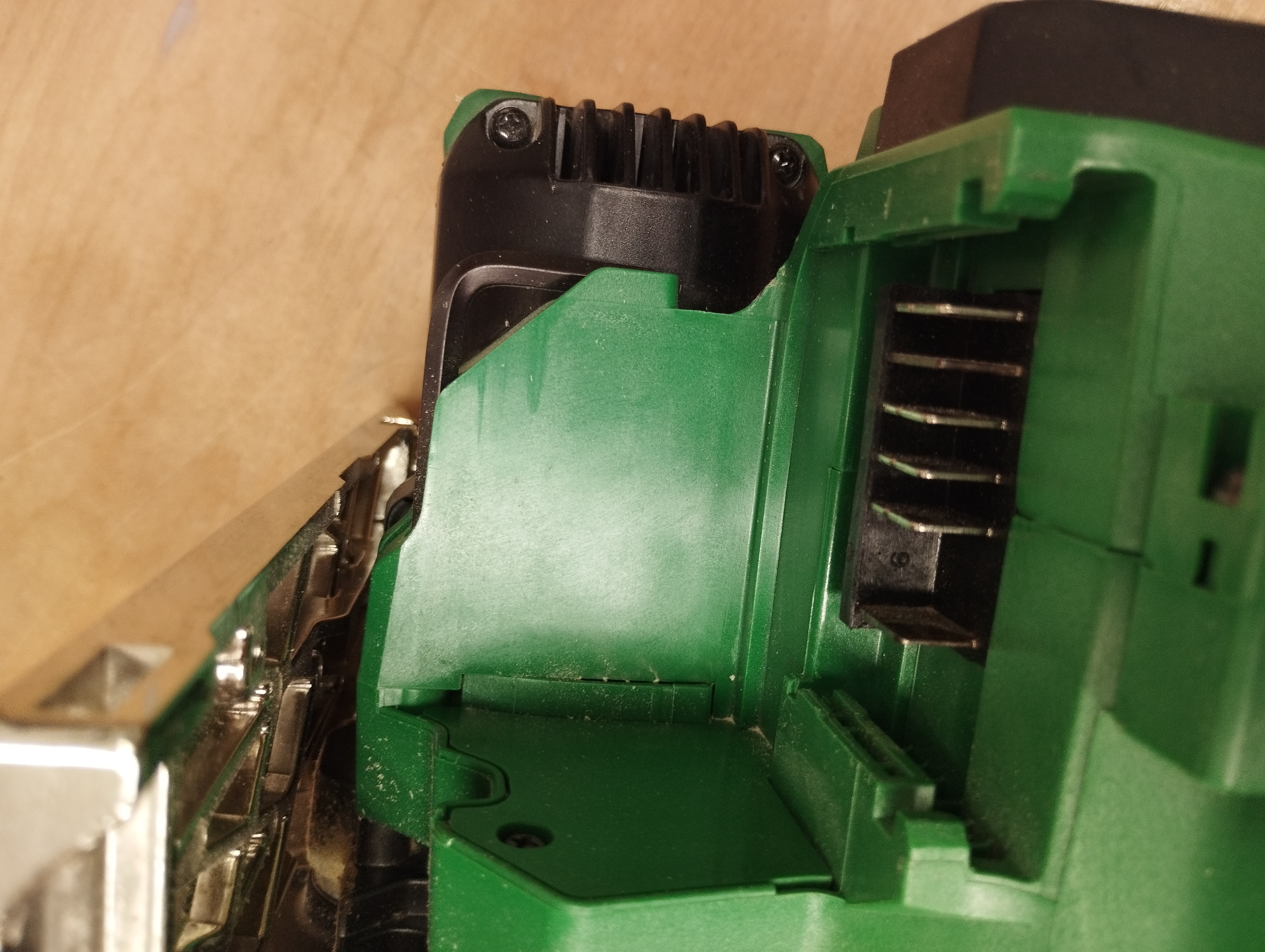

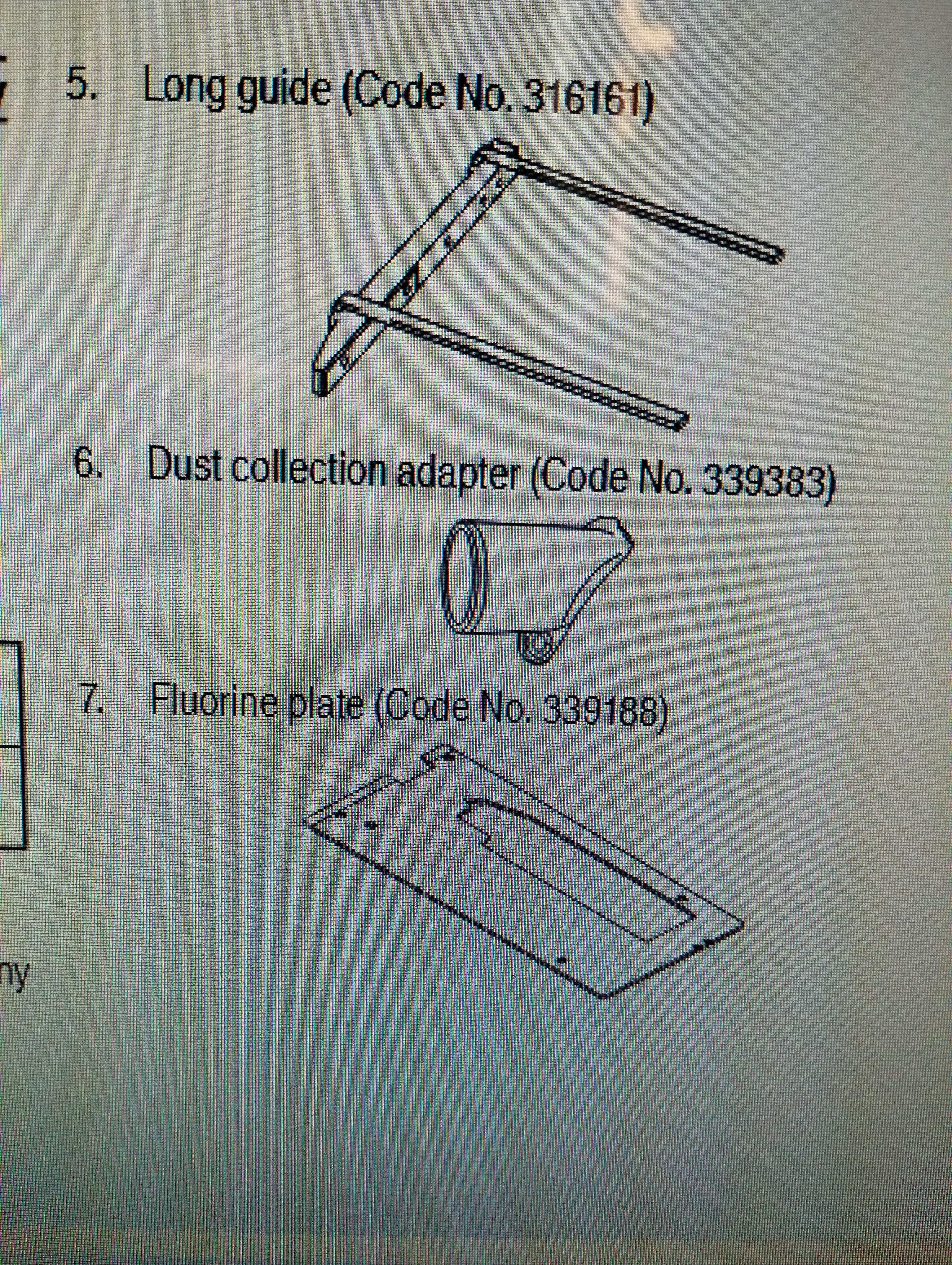

: Хитачи / Metabo hpt C18 DBAL производство 21 г ( куплена б/у + АК + зарядка )IMG_20260112_191817 мульти вольт на 18/36 в АКБ подходят ( что бы догнать китайцев с 1300 Вт )IMG_20260112_191834IMG_20260112_191613 регулировка оборотов 2500( можно по металлу использовать ) и 4100 Пропил 65 мм на 165 диске Подошва сплав зеркальныйIMG_20260112_191549 ( Японцы любят такой для пил , можно в зеркало смотреться ). Есть регулировка параллельности диска ( можно настроить ) IMG_20260112_191619 Но двухточечные параллельный упор , (подходит от Макита обычный ) , патрубок и доп подошва - хр.. купишьIMG_20260112_194148
Замудрили хорошо , но как и все японские пилы( сделана в Китае,, как и Бош ) - эта лежит на полке :
  1. Диск справа.( Пила не используется поэтому , думал привыкну , но нет ).- так что китайцы снова победили .... 2.замудрили с защитой , уходит в защиту при нагрузке( наверное из за движка на 18 в , что бы не спалить его ) - 1 кВт не более. Вес отличный по мне , но китаец выиграл .IMG_20260112_191520макита/ Хитачи/ Девольт повышают питание 40/36/54 что бы преодолеть 1кВт ,в инструментах китайцы просто рисуют ..( китайцы выиграли спор в пилах).
