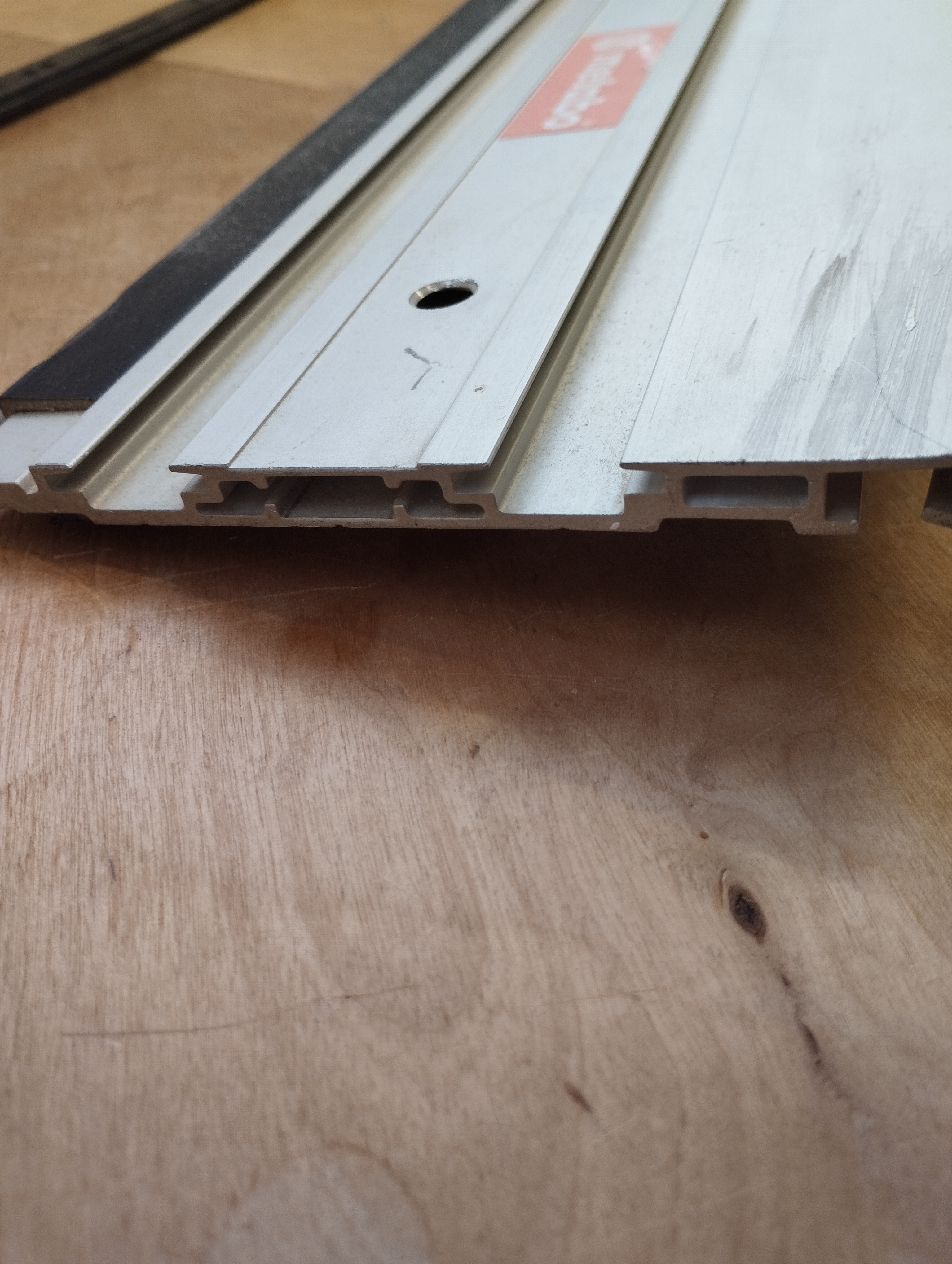

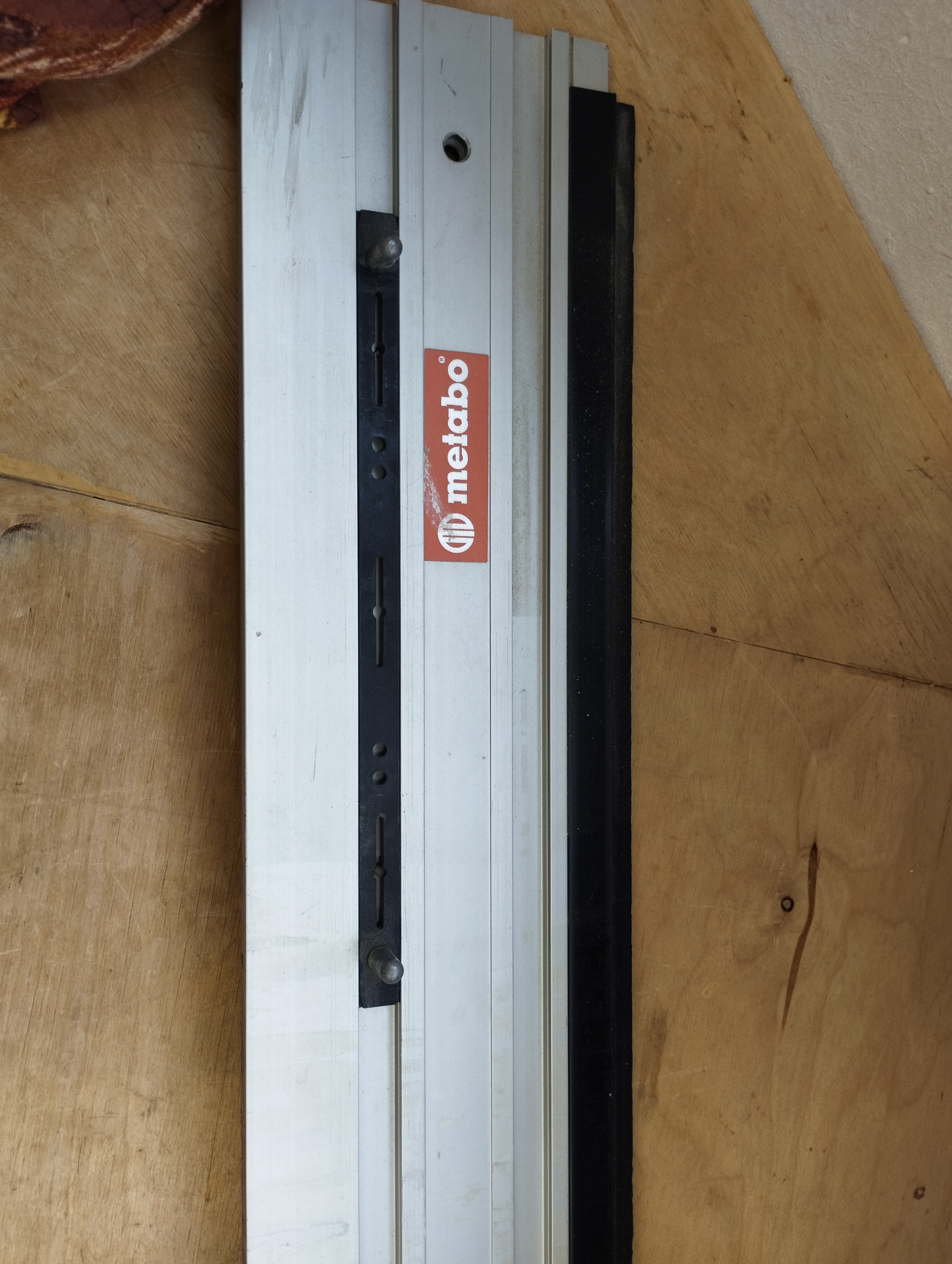

Дмитрий Т, Ваша пила Панасоник - была топовой 20- лет назад , сам не чуть не купил.( Стоила 8000 руб примерно , но дохлые АКБ , за ту же цену был набор Мафель ксс300( с шиной и чемоданом но сетевой.)Интересно покажите ее , потом сравним с купленным " китайцем " и чем нибудь новым из брендов. Как ушли технологии и где " подвальный" Китай, в сравнение с брендовые Китаем ( у Вас вроде есть ), Я не купил ( взял б/у Метабо 140 диск) спалил движок и выкинул , осталась только шина и диск на память . Пилы интересны ( вес без ак , габариты ширина длина с рулеткой ), узел наклона и глубины , подошва Я немного тоже добавлю современных , что не сжег и не продал ....IMG_20260112_134436IMG_20260112_134427IMG_20260112_134410Метабо быстро свернуло тему с шиной ( просверлив 2 отв.в подошве можно было посадить любую пилу ) технологии 20 лет давности и пила 2,5 кг на 140 мм диске ( сетевая )

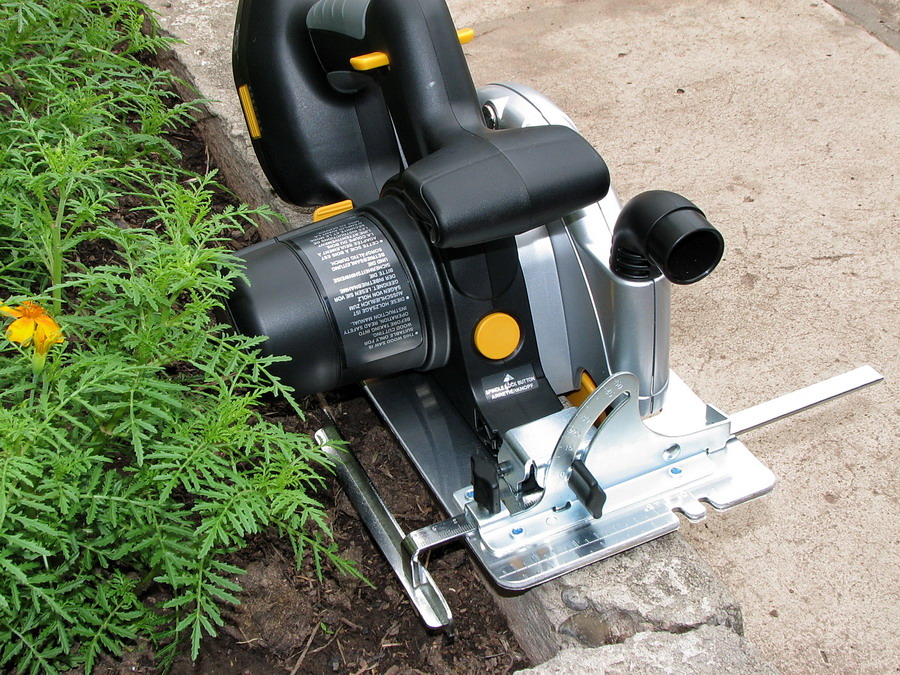

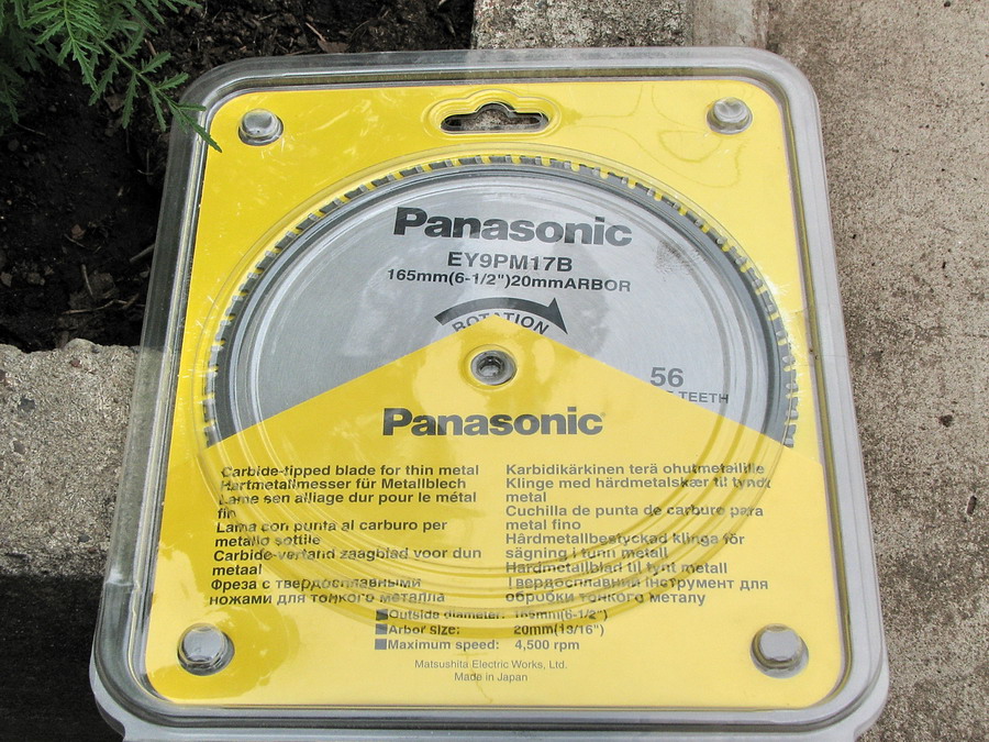

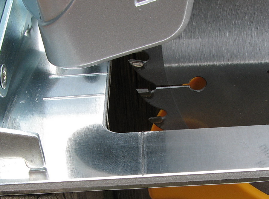

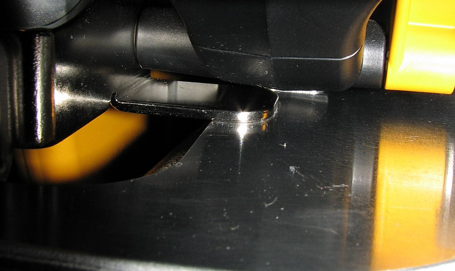

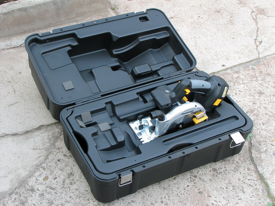

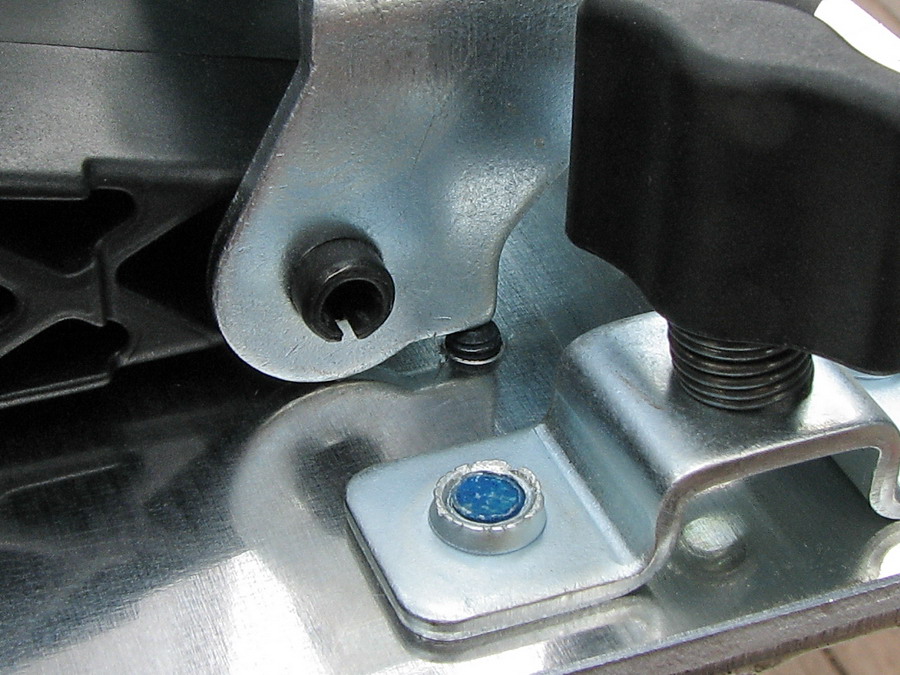

Пилу покупал в 2011 году. Раньше форум был живой и популярный, народу было море и здесь были почти все представители брендов. Так вот, представитель панаса делал распродажу (как и мафель) залежалых акк пил, да ещё диск в подарок по выбору (по дереву или металлу, я выбрал по металлу). Пила 2006 года, акки почти дохлые. панас 7Я ей совсем немного поработал, сначала сдох один акк, перепаковал из двух один и второй тоже сдох через непродолжительное время. Забросил в сервант и пила лежала до 2021 г, пока у меня принтер не появился. Подошва из толстого алюминия, довольно жёсткая, хороший регулируемый выброс опилок, регулируется в любую сторону, движок, естественно, щёточный (96 год как-никак), мощности хватает. Пила предназначена для поперечных резов (как и все леворукие), с брусом 100х60 справляется легко (сосна), с листвятчком уже чувствуется напряг, но пилит.панас 2панас 4панас 5Вообще в 2011 году её здесь подробно обсуждали, многие её тогда купили. Если есть желание, можно поиском воспользоваться.

Дмитрий Т, Как глубина регулируется ? Максимальный пропил ? Вес с переходником ?Пылеудаление стандарт ? Диаметр?оборотов сколько у пилы

паеас 3панас 1панас 8панас 9

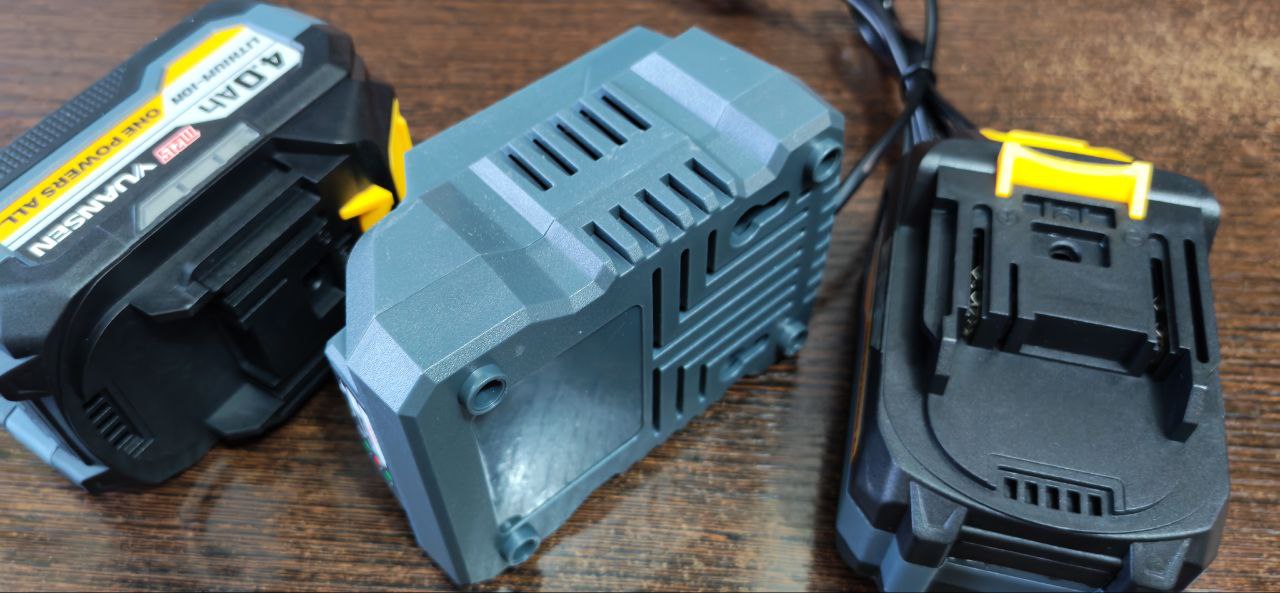

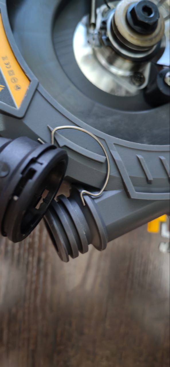

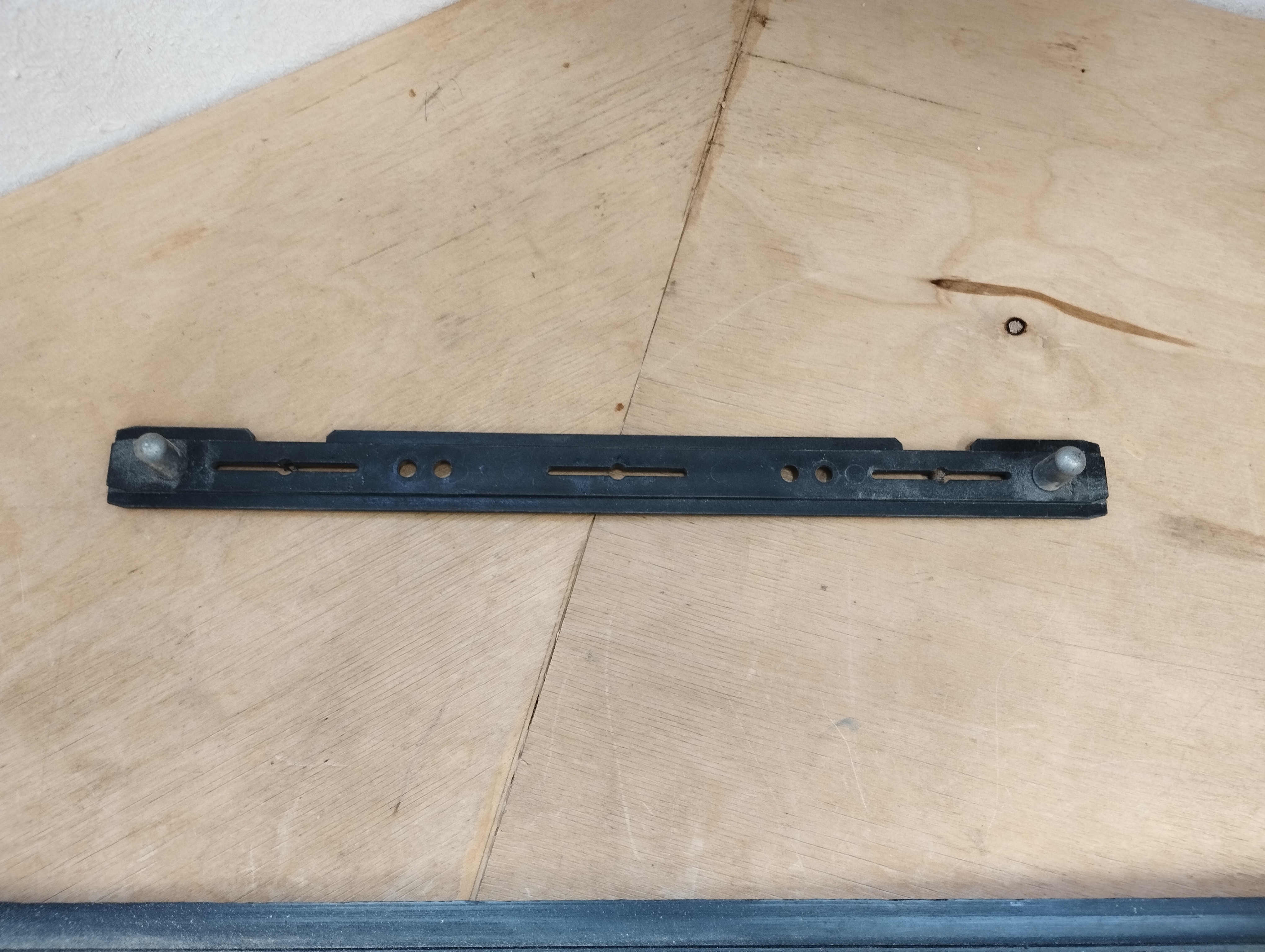

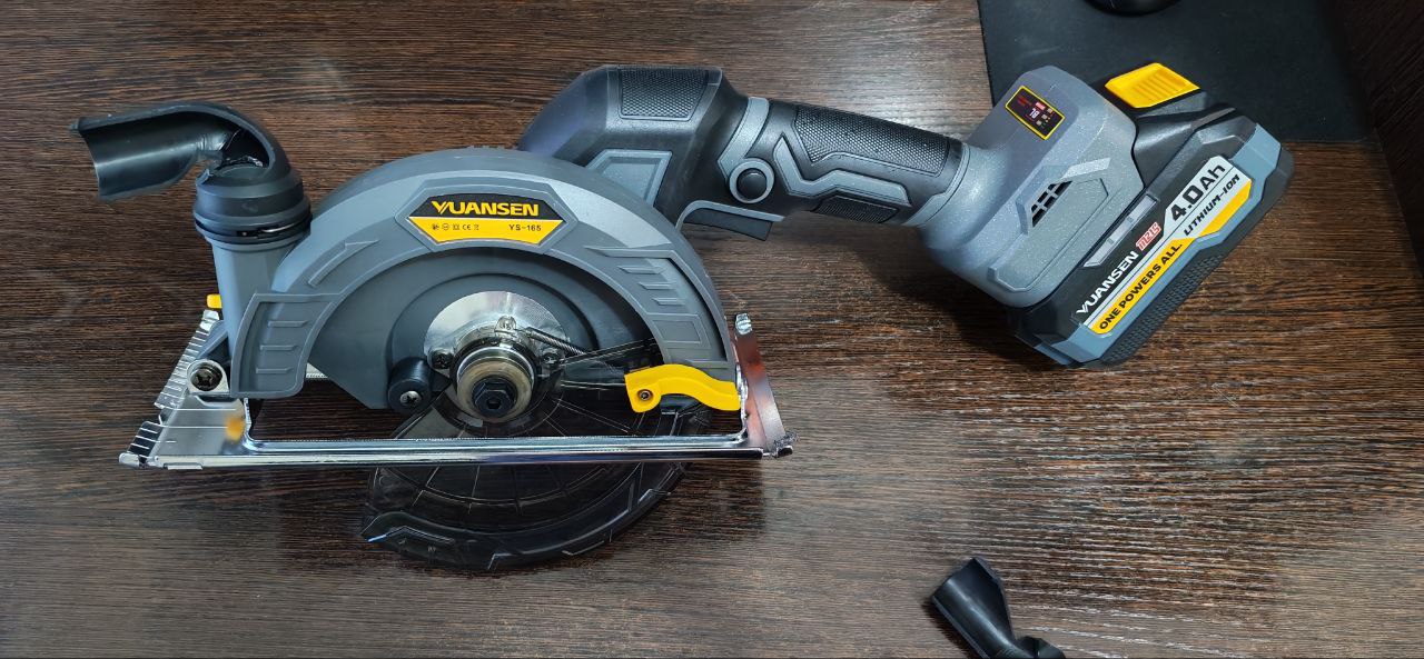

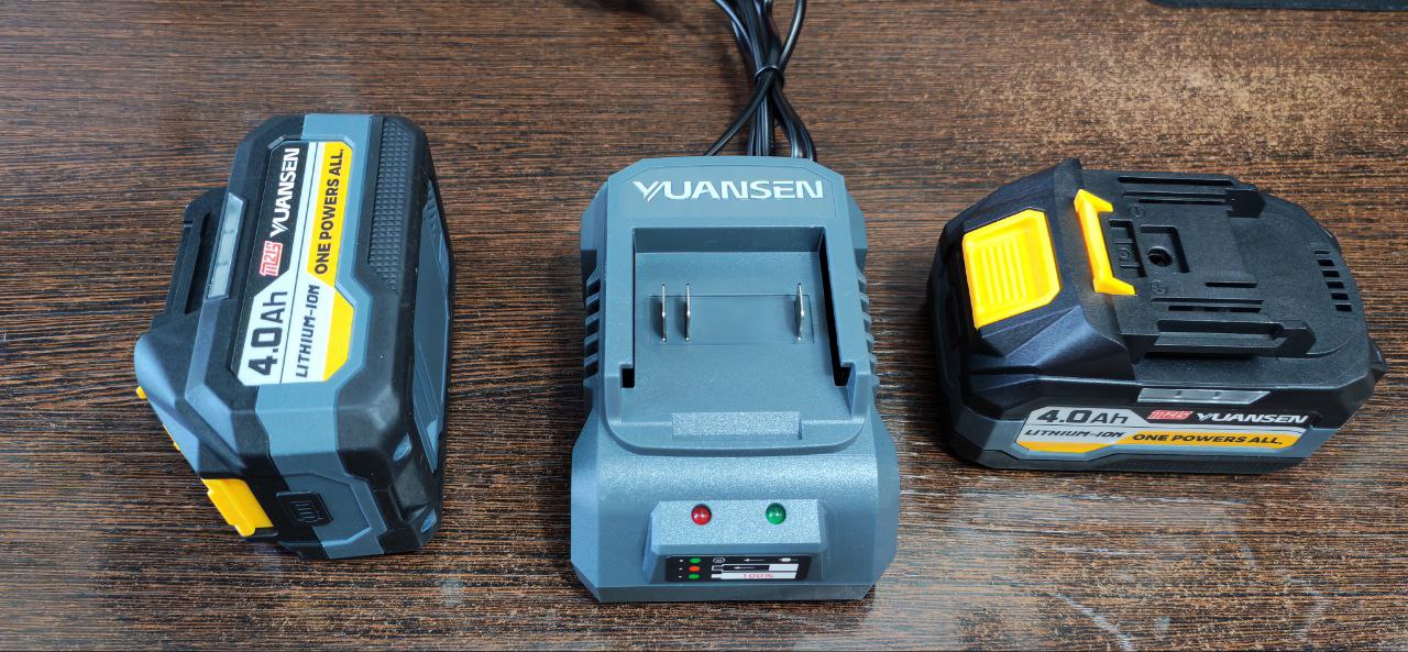

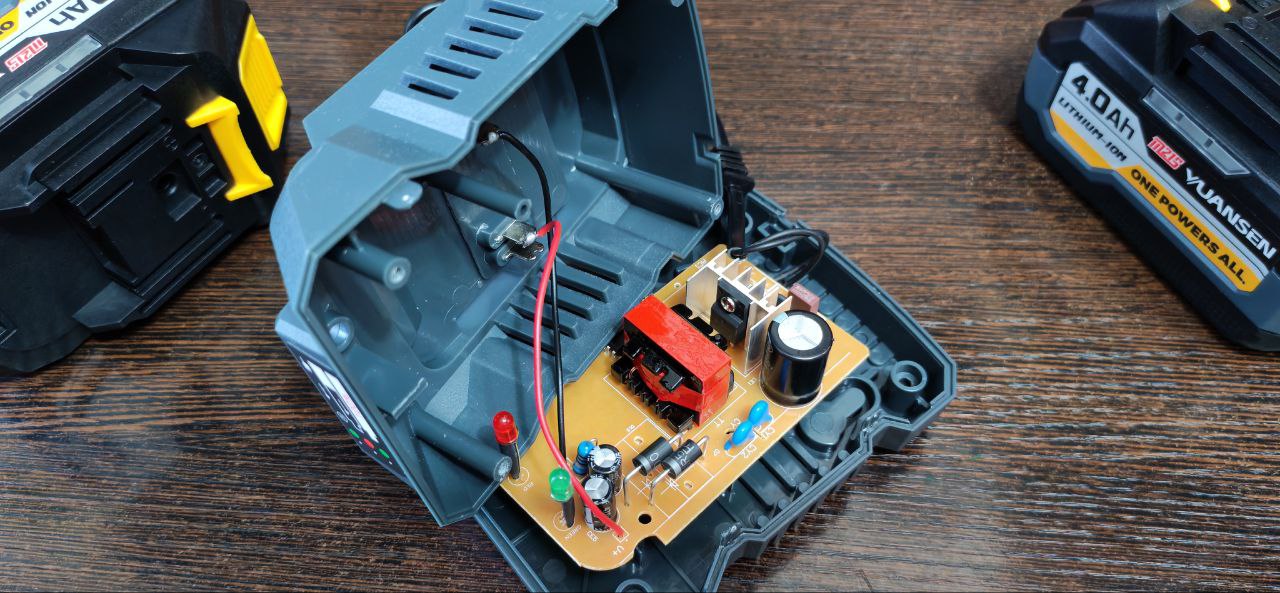

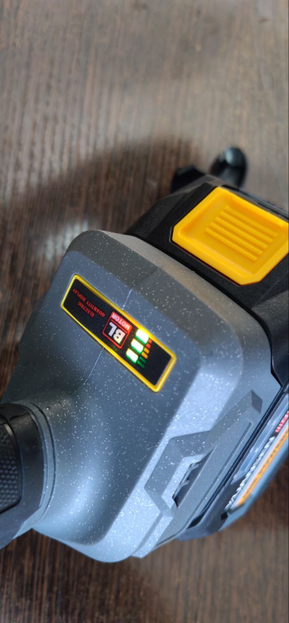

Так, коллеги, посмотрел, потрогал, разобрал и собрал. Может даже что-нибудь поломал. Пришла с поломанной поворотной трубкой стружкавода. Фото в кучу скину, потом выводы в конце.

IMG_20260112_175422_080IMG_20260112_175421_787IMG_20260112_175421_706IMG_20260112_175421_413IMG_20260112_175422_054IMG_20260112_175422_050IMG_20260112_175422_041IMG_20260112_175400_511IMG_20260112_175400_250IMG_20260112_175401_016IMG_20260112_175400_321IMG_20260112_175400_117IMG_20260112_175400_553

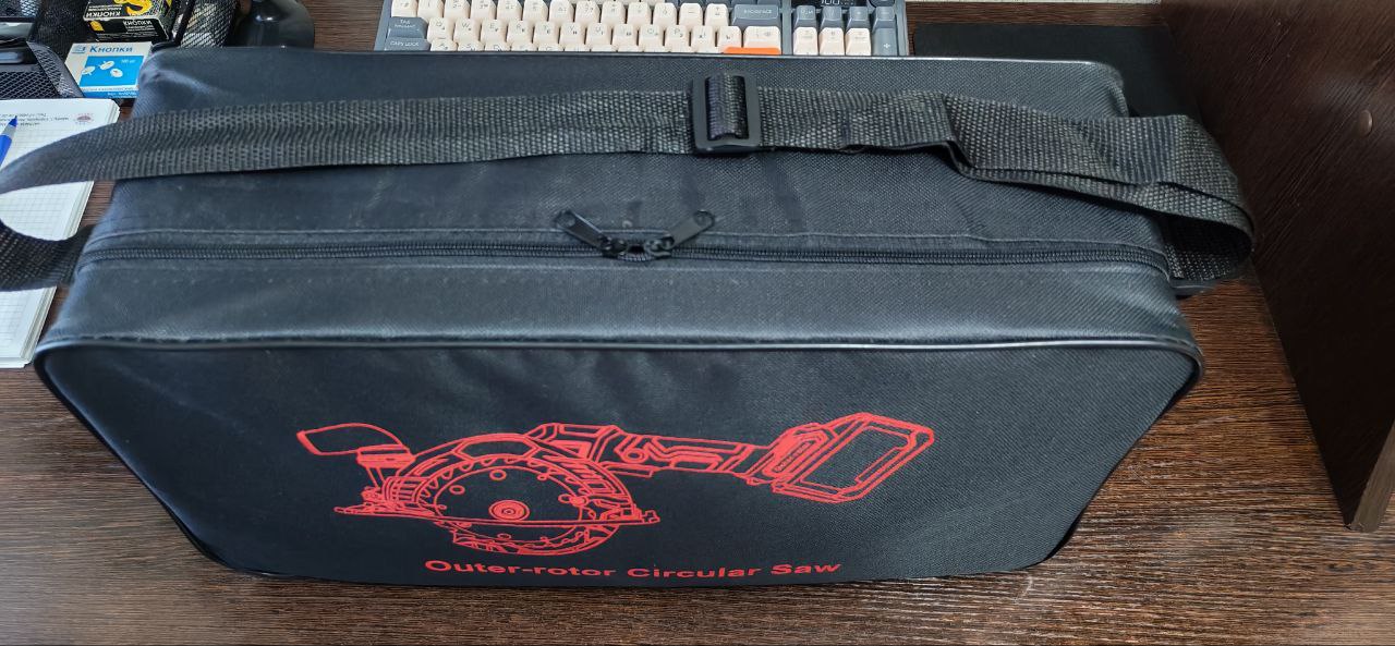

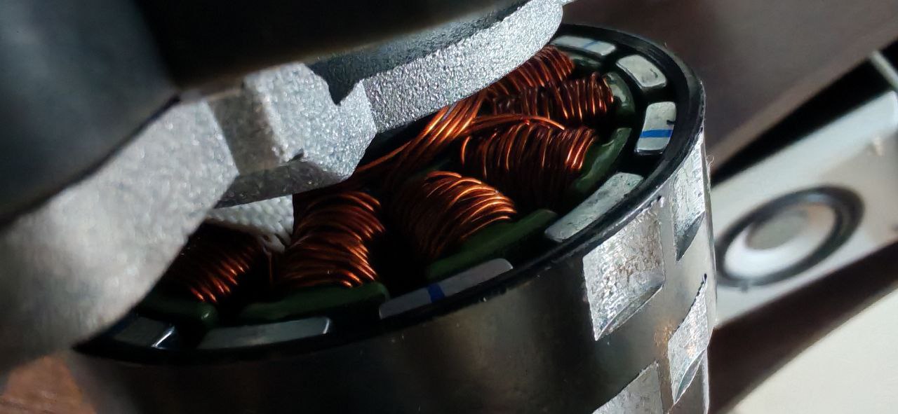

В общем, что не понравилось: Слабая еле живая подвижная губка защитного кожуха. На неё нельзя ставить пилу, сломается. Болтается шевелится АКК, в одном направлении по полозьям, там зазор. Стружковод уголок из пластика 3д печати дерьмовой. Надо доделать что-то вместо. У двигателя обмотки не имеют защиту, нет пропитки лаком дополнительно. Хотя похоже все бесщеточники так делают, не знаю в общем пока. Светодиод еле живой, почти не светит.
Что хорошего: Пластик пилы среднего качества. Чёрным прорезиненные элементы как на акб, так и на пиле.
Просто комментарии: Сумка, при бережной эксплуатации послужит. С установленным диском еле закрывается. Диск 165х1,5х20х24т Пила пилит прям очень бодро, но надо решать со стружкоотводом, меня сейчас закидывает опилками в три секунды.
Пока думаю, считать покупку хорошей или нет. Думаю не скоро скажу результат.
