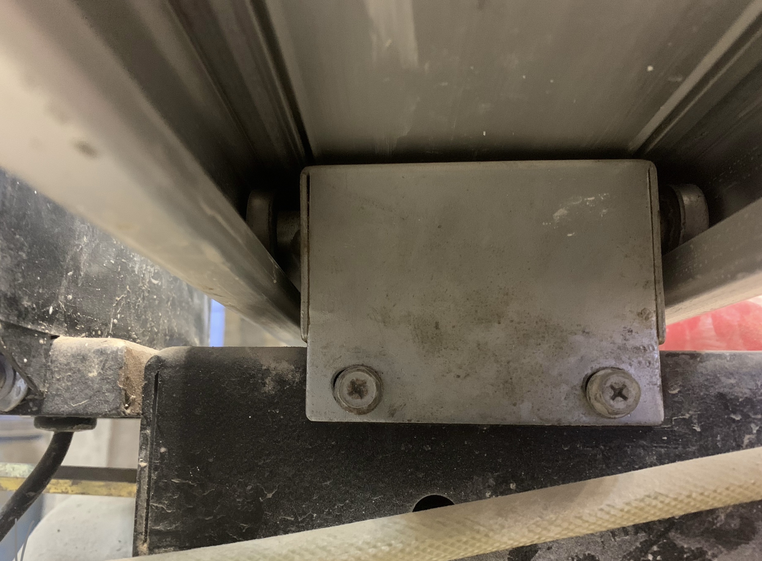

как я могу увидеть то, чего нет? Вот фото каретки моего станка - как ты просил: IMG_8172IMG_8173Где стойки, где шестигранники? Есть оси - на оси стоит два подшипника - всего их 6 или 8 не помню

спасибо, молодец, у тебя другая система, более примитивная регулируется винтами и овалами под ним
есть еще система когда подшипники стоят вертикально и иха оси имеют регулировочный диапазон более жесткая и нет этой дуроты с винтиками которые плохо держат

нет. Ты опять ничего не понял. Эта площадка с кареткой двигается чуть вправо-лево. Без поворота. Поворот на четырех винтах отмеченных красным.IMG_3148
Фото или ссылка будут?
И если моя система такая примитивная, да еще движок 2 квт, то какой станок по твоему лучше и чем? Мой режет четко по прямой, диск стоит 300 тонкий, но не СССР, форсунки сделала новые, помпу поставила вторую последовательно - что бы напор был достаточный, штатная дает воду, но в зоне реза искрит. Жидкое мыло добавляю в воду (много) - но подумываю СОЖ-концентрат купить. Что не так?
а чегой то ? )))
MADONNA написал 16.12.2025 в 22:10
даже гидробласт не загонит воду в зоне контакта диска и КГ , ваобще никогда искра идет всегда потому что рез сухой постоянно ночью как то резал - по искре видно даже разметку )))
зачем ? ты диск пусти на сухую и померь пирометром домашнее задание

Укрдиамант - почти советский. На халяву достался, пилю - все не кончается, уже три года. Камень, керамогранит..

пилишь мало ) карочь вода только для обеспыла диск охлаждать не треба вовсе а обеспыл это подача воды навстречу выхлопу и тут вопрос , рез по поверхности это выхлоп позади диска рез массива - выхлоп внизу плитки по идее ватерлиния должна быть такова что плитка лежит почти на воде и тогда пыли не будет совсем при сплошном резе но сплошной рез напрягает по скорости и времени проще чикнуть несколько раз верхушку и уже потом пилить по канавке сплошку
