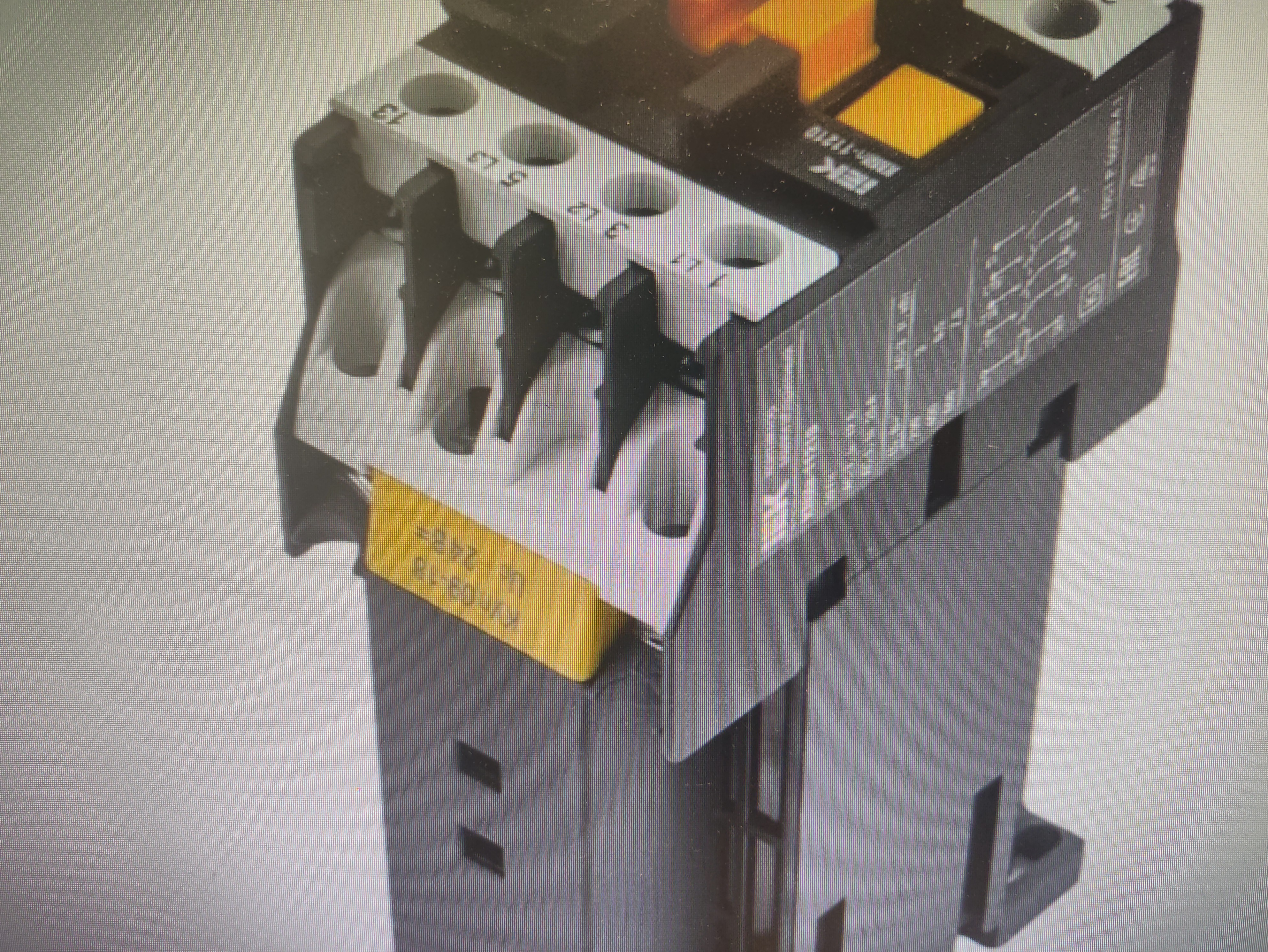

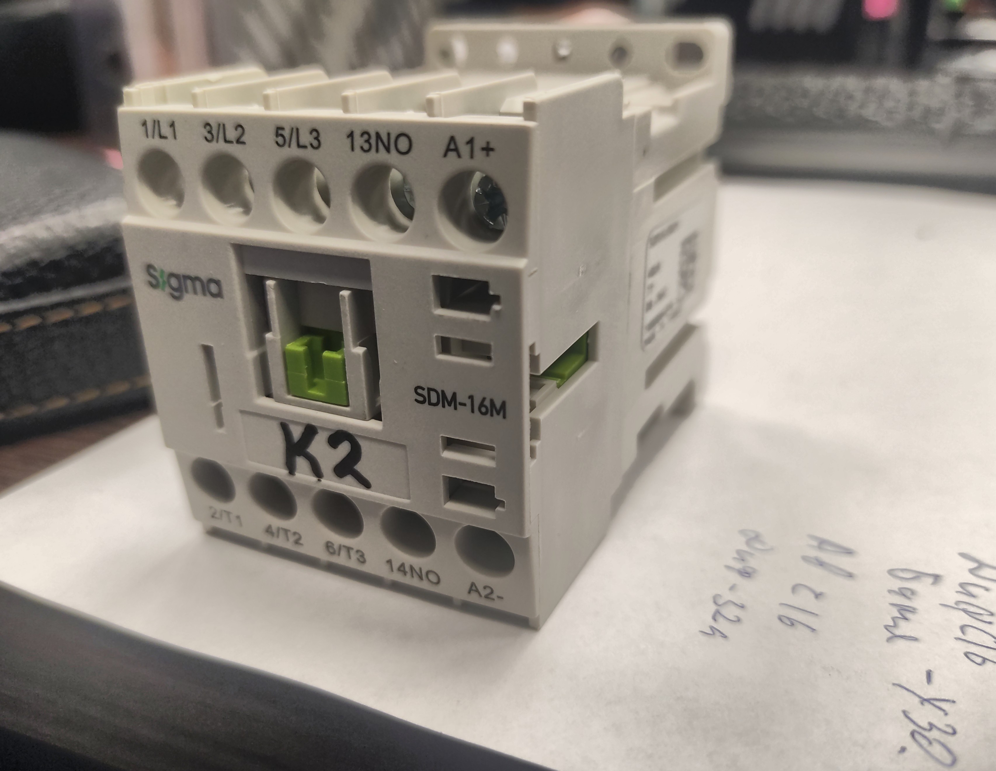

Добрый день.Имеет ли значение полярность при подключении катушки постоянного тока.Почему на одном контакторе указана полярность , на другом нет

Prussia39, Может быть есть внутри диод гашения самоиндукции (предположение)
Узнавайте у производителя.... Ну или прозвоните тестером - диодный тест...хотя не факт что на фоне катушки малый ток тестера увидит диод.
