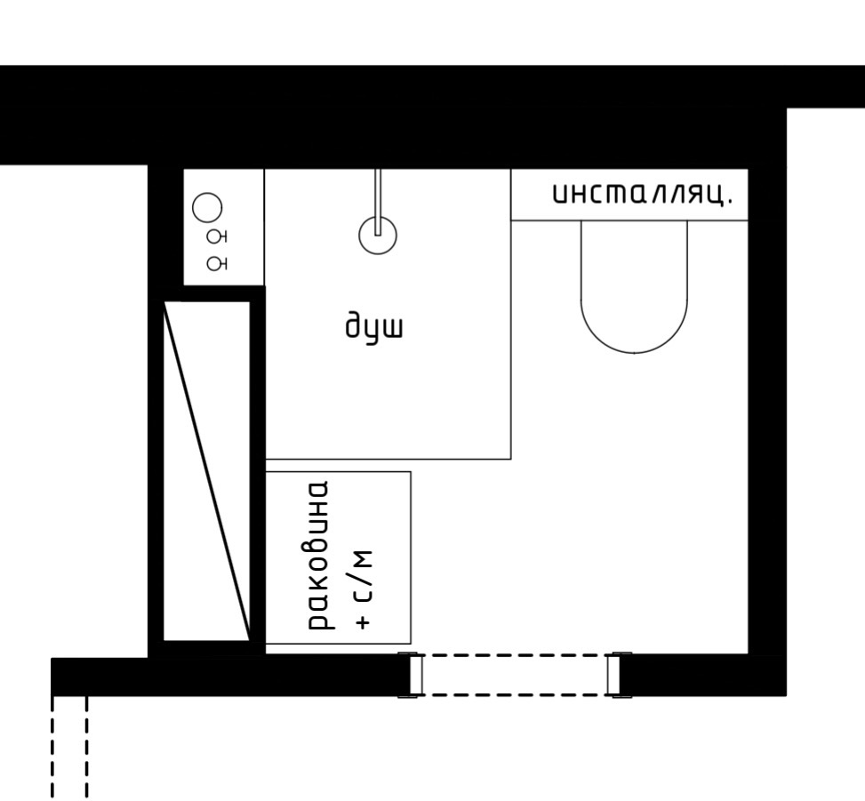

Привет, можно ли расположить унитаз далеко от стояка, после душа в строительном исполнении, возможно ли это технически, нужно ли в душевой тоже нарастить стену (как для инсталляции), чтобы спрятать 100 трубу канализации к унитазу или можно ее спрятать в поддоне душа? Расстояние от стояка до унитаза 1,5-1,55 м, рисунок прилагаюIMG_8776

Все можно. Уклон 1.5см/м. Как прятать трубу это каждый решает сам.

Неудачная планировка - вход в душ зажат

MADONNA, есть идеи, как можно улучшить?

hbejejdbd, унитаз влево, душ и стиралку вправо.
Слив от унитаза будет почти прямо в стояк, от раковины 50мм труба под поддоном обьединяться со сливом душа и до стояка отдельным тройником, чтобы с унитаза не было заброса

Такие вещи стоит в комплексе решать- размеры и прилегающие помещения надо смотреть и плита - электро, газ?
