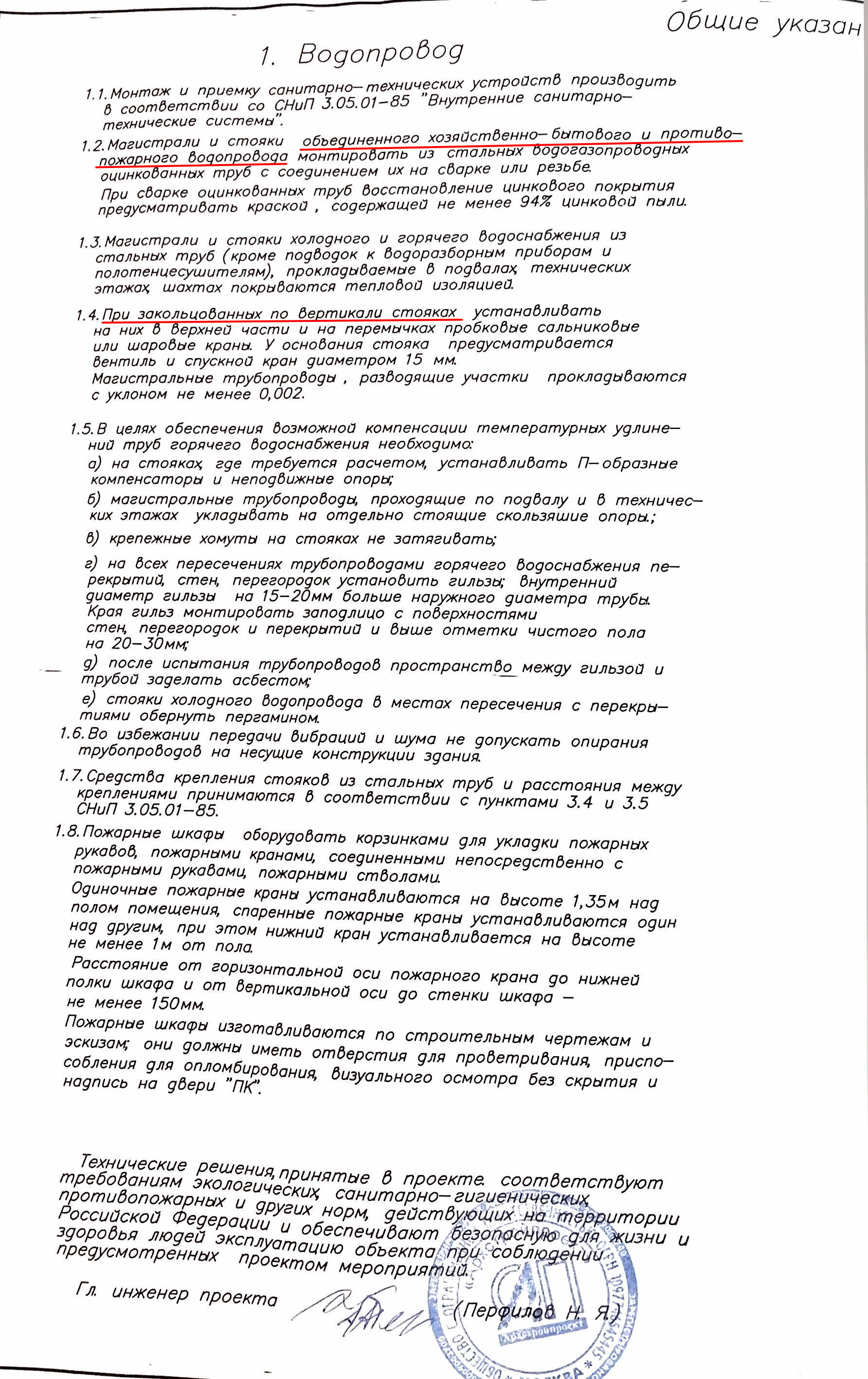

IVAN-TLT написал 18.12.2025 в 12:12
Посмотрел информацию о доме на соответствующих сайтах. Написано что материал стояков чёрная сталь...
Когда-то фотографировал проектную документацию по нашему дому. Вот фото....1000000276

19.12.2025 в 19:58:36
марс написал 19.12.2025 в 19:44
Где? Я вот вижу что в пункте 1.2 Вашего скана написано монтировать из стальных оцинкованных труб

19.12.2025 в 20:39:54
Что еще вы обсуждаете, автор темы уже ножичком почистил до цинка? Или вы думаете, что сварщики в 90-х, оцинковку, вместо черной, варили по своей инициативе. Зря инженер ихний, в управляйке, диплом покупал, уволят все равно.
Что касается законности сварки оцинковки. В домах, сданных после 20, или 21 г, мне не встречалась. Только на резьбах. Мск и область. В 19 такие дома точно сдавались еще. О черной трубе, на водоснабжении, и речи нет.
