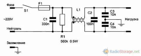

Здравствуйте! Дом старый без заземления, купил удлинитель обычный с заземлением.При подключении к сети на удлинителе есть напряжение между фазой и заземлением и между нейтралью и заземлением около 110Вольт.Мерил мультиметром UNI-T UT105.Почему так происходит и можно ли пользоваться данным удлинителем?

Big_m,  Наводка. А мультиметр как та газета, в которую завернута - селедка. ))) Возьмите самую слабую лампу накаливания .Подключите между фазой и землёй, и ещё раз мультиметром померяйте,есть ли там - напряжение ?

Удлинитель вероятно с фильтром внутри. Вот примерная схема. При отсутствии реальной земли через конденсаторы С3 и C4 на заземляющем выводе будет около половины напряжения 220. Пользоваться можно с осторожностью. Эти 110в будут на металлическом корпусе включенного в удлинитель прибора. Если корпус пластмассовый не страшно. С металлическим корпусом (чайник, кофеварка, микроволновка) лучше не включать особенно в мокрых зонах.фильтр

калямба, нет, удлинитель самый простой без варисторов и балансных конденсаторов, вообще ничего нет

калямба,  Не подскажем величину тока стекающего через конденсаторы? )

Big_m, тогда как и озвучил dokar - наводка - забейте и пользуйтесь

dokar, в итоге то пользоваться можно? Хата не сгорит?)

Big_m,  Если и сгорит то по другой причине.

В приведенной схеме вроде 0,7мА. Какую емкость могут воткнуть ХЗ. От такого фильтра в АТХ незаземленного прям реально дергает (весьма неприятно). Вроде и непосредственной угрозы поражения эл. током нет, но от неожиданности уронить чайник с кипятком вполне возможно.

dokar, можете поподробнее объяснить суть происходящего? Наводки это от нагрузки в сети квартиры? Или от всех потребителей? Хотелось бы понять что это

Подключил лампочку 40Вт между одним выводом и землей, напряжение нулевое, если смотреть при таком подключении напряжение на свободном выводе и земле то там около 215В. Чет понять не могу откуда это берется
