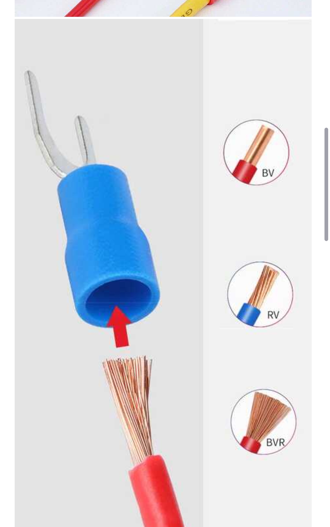

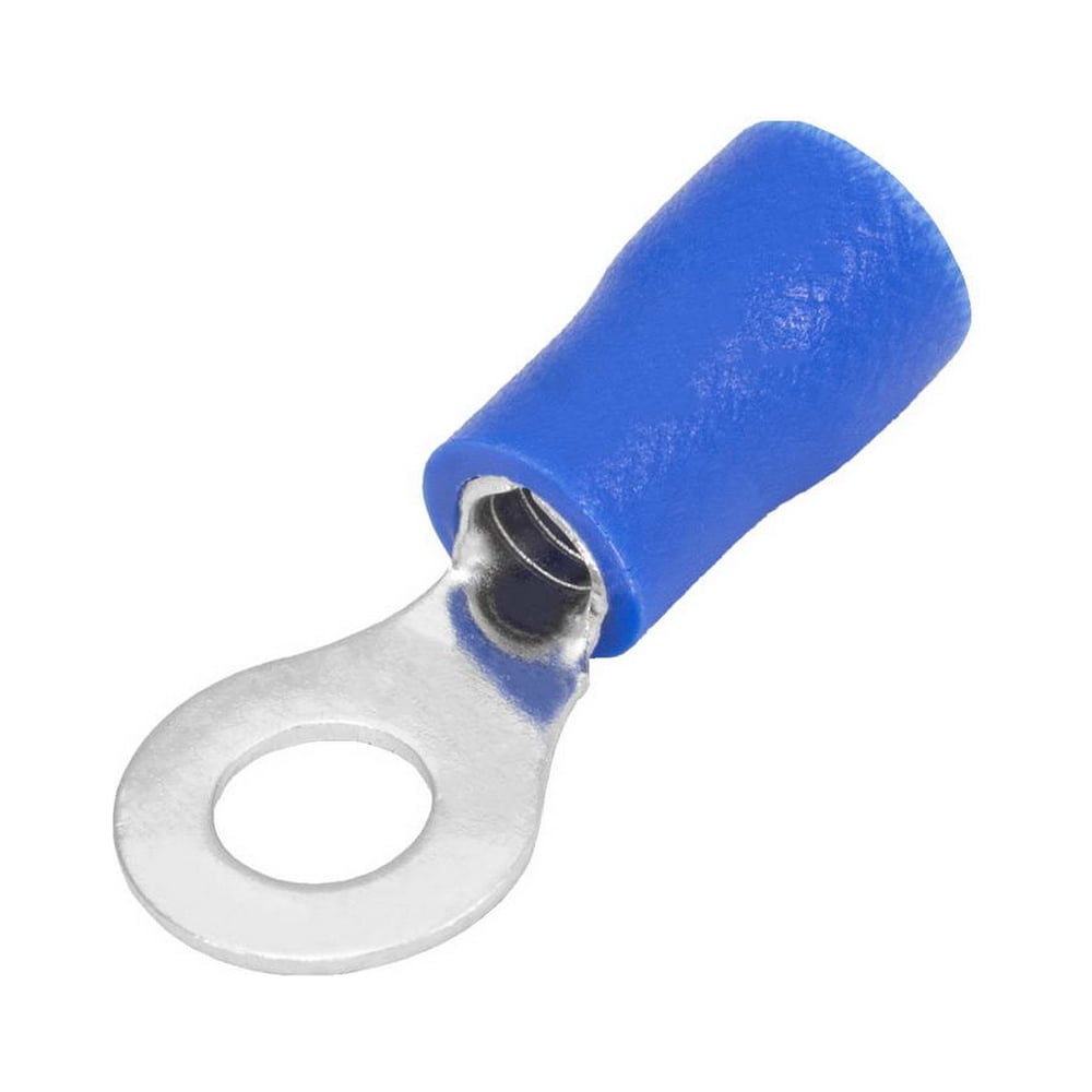

sanya1965
sanya1965
Регистрация: 15.10.2007
Сообщений: 20665
19.01.2026 в 13:24:50
Можно наконечники запрессовать. Такие 92600138или такие 187556333они цветные и можно сделать по стандарту. Подобное часто вижу в бытовухе типа кофеварок миксеров и т.п. Там на цвет провода пофиг, но наконечники правильные.

sanya1965 написал 19.01.2026 в 13:24
Каждое сечение - свой цвет. Не получится по стандарту цветов никак.
Желто зеленые...есть? ;)
А если прессовать наконечники, то на АЛЮМИНИЙ другие совсем.
Или перейти на медь через ГАМ 16/10
sanya1965
sanya1965
Сообщений: 20665
22.01.2026 в 00:56:29
Покупал набор разноцветных на 2.5мм2 на Алике. И желто-зеленые тоже. И синие. И красные. И черные. И белые. На даче остатки.

Сообщений: 131227
22.01.2026 в 01:14:09
sanya1965 написал 22.01.2026 в 00:56
Ну и куда их на проводники 6мм2?
А главное зачем на медный МОНОЖИЛЬНЫЙ провод, наконечники в шинки или в автомат? Не говоря уже о том, что нужен кабель не 4х6мм2, а хотя бы 4х10мм2.
Цвета другие? Так есть термоусадка (даже не клеевая) и изолента любых цветов.
Сорян, но тут эти наконечники - ну ак сова на глобус )
Сообщений: 131227
22.01.2026 в 01:25:02
Вот специально посмотрел... Ну нет на Али ни вилочных, ни кольцевых с разными цветами на одно сечение...
А вот цвета по сечению - сколько угодно
И главное - они для многожильного провода
