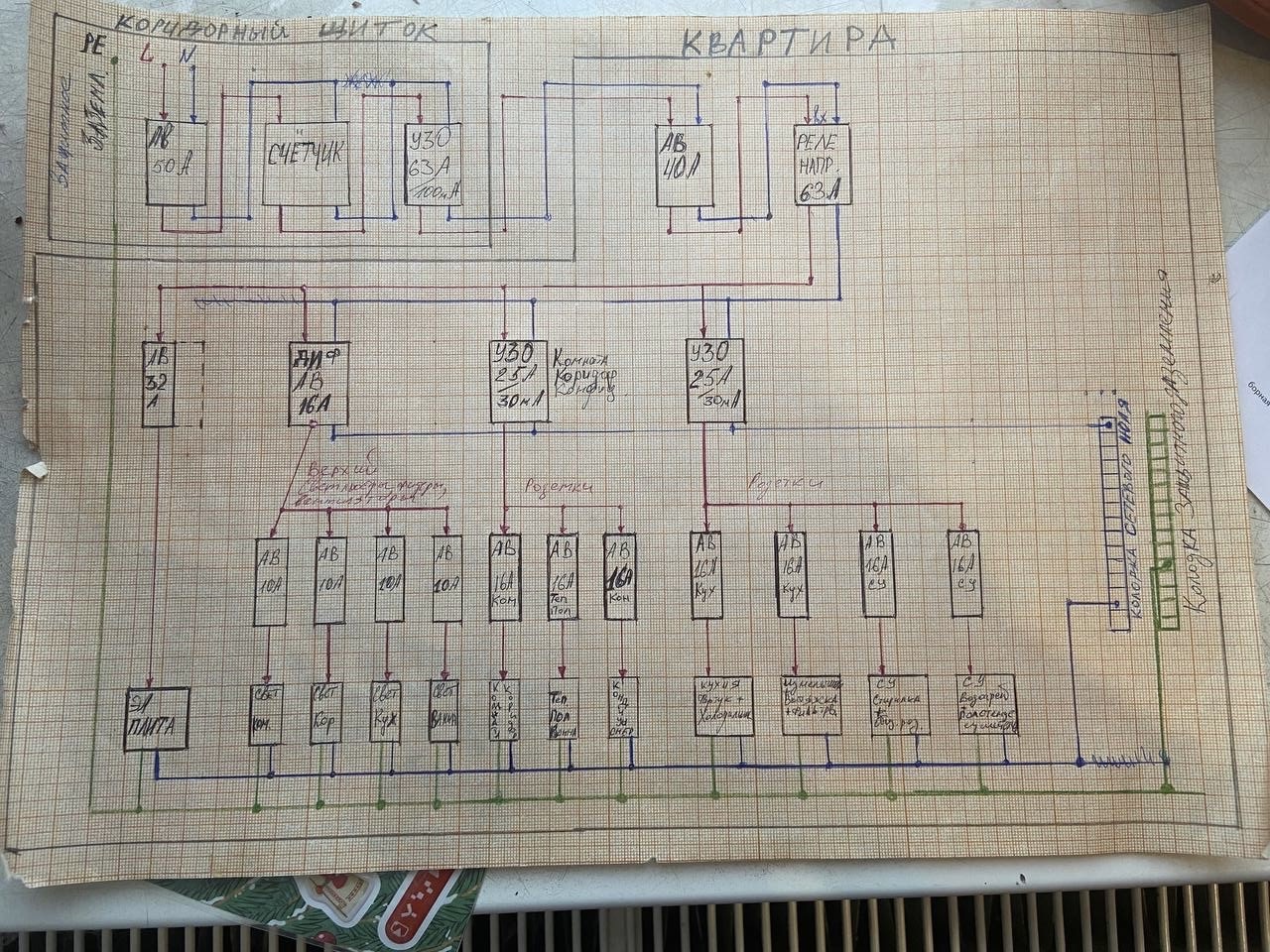

Друзья.С Новым Годом всех поздравляю.Прошу помощи в проверке схемы электропитания для однокомнатной квартиры.Я не электрик, и могу ошибаться.Поэтому, с радостью выслушаю ваши советы и рекомендации.Исходные данные: Вторичка п43.Сейчас все автоматы в общем коридоре.Схему такую нарисовал.Щиток в коридоре: Это остается от того , что было раньше.1.Вводной двухполюсный Автомат до счетчика  С50 А; 2.Счетчик; 3.УЗО общее на все ( включая плиту) после счетчика 63 А / 100 mA утечки (пожарное).
Щиток в квартире: Делаю дополнительно.1.Общий двухполюсный автомат 40А 2.Реле напряжения 63А 3.Параллельно Два УЗО 25А / 30мА +  Диф автомат С16 _30 mA и Автомат однополюсный  32А (электро плита); 4.Автоматы 16А комната / коридор от УЗО_1; 5.Автоматы 16А ванны / кухни от УЗО_2; 6.Автоматы 10А запитываю  от Диф С16 _30 mA.Ввод в квартиру - 6мм медь; 3x6 Кабель на электроплиту 4 мм; 3x4 Кабель на розетки 2.5 мм; 3x2.5 Кабель на свет 1.5 мм; 3x1.5

Ноль из коридорного щитка включать сразу на двухполюсный 40 А автомат? Или сначала на нулевую колодку, а потом разводить на автоматы?
Сообщений: 139808
10.01.2026 в 12:40:30
Вводной не 40, а 50, кабель 10мм2. ... Потом три УЗО 63А и под ними все автоматы

Solo093, День Добрый.
  1. Ввод квартирного щита поменять с 40А на 50А, зачем же себя ограничивать;
  2. Вам на всё достаточно поставить 3 УЗО на 40А или, например один 40А и два по 25А и под них распределить всю элементы схемы;
  3. На ставьте под одно УЗО все однозначные группы: свет и розетки. "Перемешайте" между каждым УЗО;
  4. Каждое УЗО должно иметь свою шину N.
P.S. За аккуратную схему на миллимитровке отдельное Спасибо!! Поностальгировал, пустил скупую слезу)))...

  1. Понял. Меняю на 50А
  2. У меня уже куплены два УЗО по 25А. УЗО 40 А это для электроплиты ? ( сейчас там автомат однополюсный 32 )
  3. Вот тут я в тупике . Раньше ( когда учился в институте 30 лет назад) думал верхний свет и розетки как раз нужно разнести по разным линиям. Плохо учился ?
  4. Да, на бумаге первую схему до сих пор легче чертить.
Ноль вести на 50А автомат сразу или на колодку, а потом на автомат?
Принято, переходу с 40 А на 50 на вводе.
И, полагаю, как обычно, поменять никак?))
Solo093 написал 10.01.2026 в 13:00
Ну так сами посудите. УЗО на свет, например. Оно, по каким-либо причинам, и квартира без света. Нет, конечно, можно в розетку лампу, торшер или что-то ещё. А с розетками как быть? Нет розеток - нет плиты, зарядок для телефонов, ну Вы поняли.
Ноль от автомата на нули УЗО. А нули после УЗО на свои шины N: три УЗО - три шины...
электроплиты
У вас плита, или отдельно варочная и духовка?
В каждой комн автоматы свет и розетки от разных УЗО 25А.
И больше никуда. С выхода автомата развести на три УЗО. У каждого УЗО своя шина ноль с выхода УЗО.

25А УЗО не поменять уже. Буду делать схему одно УЗО 40А + два на 25 А. Теперь понял, что на 25 А можно по половине света замешать. УЗО 40 А последовательно выше чем два на 25А ставить? Или 40 А УЗО параллельно / отдельно на электроплиту ?
Сообщений: 139808
10.01.2026 в 13:40:05
Solo093 написал 10.01.2026 в 13:37
Как это понимаете:
BV написал 10.01.2026 в 13:11
50А автомат сразу
