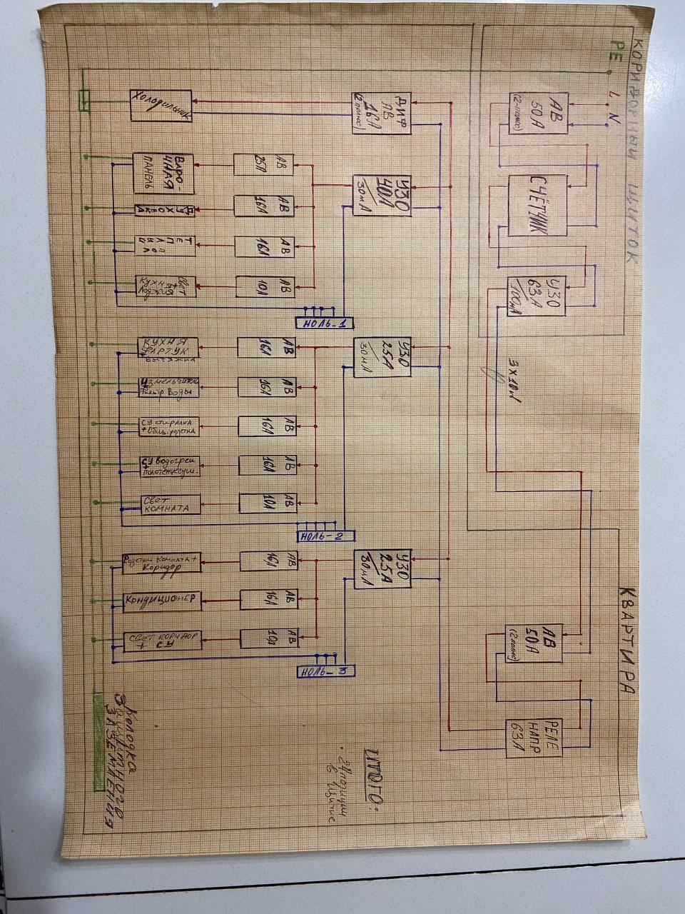

Жена сказала будет варочная + духовой шкаф отдельно. На каждую отдельный автомат нужно?
Понял по УЗО на 25 А - смешать верхний свет + розетки по отдельным группам - комната, кухня….
По ноль из коридора сразу на 50А автомат тоже понял. Спасибо
25А 4мм2, 16А 2.5мм2
Данный автомат должен быть двухполюсным
Да, ни фига.

И, полагаю, как обычно, поменять никак?)) Solo093 написал 10.01.2026 в 13:00 Вот тут я в тупике . .....
Понял, три отдельных N шины после трех УЗО.

Буду делать схему одно УЗО 40А + два на 25 А. Теперь понял, что на 25 А можно по половине света замешать.
Да хоть под все 3 УЗО перемешать...

Solo093,  Модулей - 20.
Свет можно сократить до 2х автоматов. На холодильник можно поставить отдельно дифф, чтобы можно было выключить все кроме холодильника.
Наверное можно отдельно еще свет коридора и роутер, защита от протечек....
Подумайте про что забыли... Водогрей может?

Защиты от протечек не будет в квартире (так решили …). Сейчас четыре 10 А автомата на верхний свет + фидеры подсветки шкафа, бра, вентиляторы. На автомат света коридора планировал повесить и фидер роутера. Так можно делать?

Уж лучше минус автомат света коридора, чем исключить защиту от протечек, но хозяин - барин...

Холодильник действительно на отдельный диф. Хорошо поставить. Спасибо.

Друзья,
Переделал схему в соответствии с вашими рекомендациями. Буду благодарен за проверку. Занято 24 позиции в щитке.
